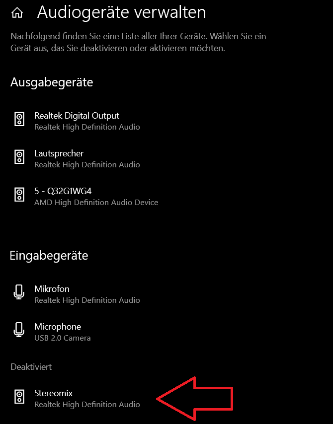

Hallo Leute,
ich bringe mich ja hier gerne ein, wenn es um den Realtek Audio Chip geht.
Aber jetzt wird es wieder richtig bunt, weil durch das Microsoft Update mit A-Volute am 4./5. April 2020 erneute Probleme mit dem Sound auf den Rechner kommen. Erst merkt man nichts davon, weil beim Realtek Treiber standardmäßig der "Stereo-Mix" deaktiviert ist.
Den "Stereo Mix" benötigt man, wenn man Aufnahmen vom Rechner oder angeschlossene Player / Videos u.s.w. aufnehmen möchte.
Bei der Creative Soundkarte ist es die "alles was man hört" oder "What u hear" Schnittstelle.

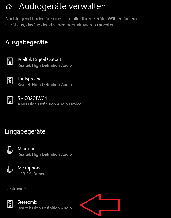

Doch weiter zum Stereomix. Diesen kann man über Windows Einstellungen > Sound > Audiogeräte verwalten > Stereomix > aktivieren.
Wenn der Stereomix allerdings aktiviert wird, ist die Ausgabe über den Realtek komplett abgeschaltet. Auch der Lautsprecher bleibt stumm. Nichts geht mehr. Es hilft nur eine neue Installation des Realtek Treibers.
Dieses Problem gab es schon einmal vor einigen Monaten. Als Windows Update - A-Volute einbrachte. Realtek reagierte darauf mit Treiberaktualisierungen. Dann funktionierte auch wieder der Stereomix.

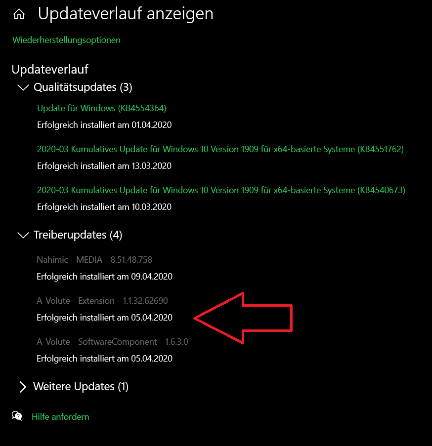

Am 4./5. April 2020 kamen erneut Updates von A-Volute (siehe Windows Einstellungen > Update und Sicherheit > Updateverlauf anzeigen > Treiberupdates). Und nun geht wieder nichts.
Ich nutze den aktuellsten Realtek Treiber 6.0.8899.1, mit diesem die Probleme vor A-Volute nicht auftraten. Aber auch mit den Realtek Treiber Versionen 6.0.8895.1; 6.0.8885.1; 6.0.8881.1; 6.0.8838.1 waren diese Probleme nicht mehr vorhanden.
Nun habe ich auf meinem Rechner alle Versionen durchgespielt und kann dies nun nicht mehr bestätigen. Unter allen Treiberversionen treten nun die Probleme mit dem Realtek und dem Stereomix auf. Sobald der Stereomix aktiviert ist, ist der komplette Sound stumm.
Einzig und alleine funktioniert das Mikrofone noch! Bei mir funktionierte mit dem Realtek 6.0.8899.1 auch die NAHIMIC Console, mit der ultimative Soundeinstellungen möglich sind. Ein Windows Update zu NAHIMIC gab es auch, nämlich am 9.4.2020 bei mir installiert worden. Und was meint ihr? NAHIMIC funktioniert seitdem auch nicht mehr! Angeblich habe ich jetzt inkompatible Hardware. Obwohl mein Audio Chip ALC1220 speziell NAHIMIC on Board hat.
Bei wem der Realtek Treiber mit dem Stereomix noch funktioniert, den möchte ich bitten, sich hier zu melden und die Realtek Treiberversion mit anzugeben. Damit alle etwas davon haben ...
Eine Lösung für das Problem habe ich noch nicht gefunden.
Ich bin drauf und dran, meinen Rechner zurück zu fahren, vor den 4.4.2020. Nur leider ist mein Backup älter.
Ich müsste auf den 16.3.2020 zurückspielen.
Vergessen kann man auch die Windows Sicherungen. Keine einzige konnte den PC auf das jeweilige gespeicherte Datum zurückspielen ...

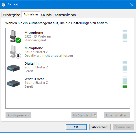

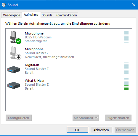

Beantwortest du eine Frage? Hast du das o.a. Update zu A-Volute auch bekommen und funktioniert die Schnittstelle "What U Hear"?

Ich bekomme das Update wohl nicht für meine SB-Z, oder?
"What U Hear" sollte eigentlich funktionieren bei mir, zumindest bewegt sich der Pegel.

Schau doch mal nach unter Windows Einstellungen > Updates > Updateverlauf anzeigen > Treiberupdates.
A-Volute sollten alle bekommen, denn es geht um DRM Schutz.
Oder A-Volute bekommen nur die mit einem NAHIMIC Chip. Wie mein Realtek ALC 1220 Chip. Denn NAHIMIC ist von A.Volute.
