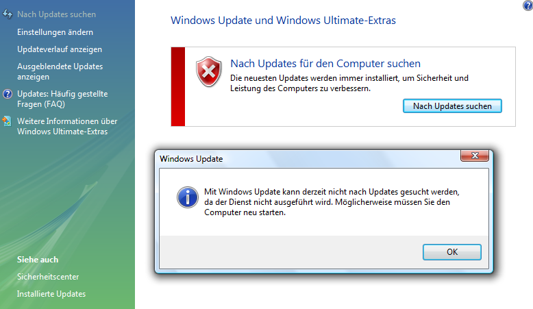

Hallo Leute!
Ich habe noch Klonen der BS-Partition ein ominöses Windows Update Problem.
Es scheint eindeutig daran zu liegen, dass WU wohl die Festplatte nicht benutzen will.
Die Signatur hat sich da wohl geändert.
Der Dienst ist natürlich aktiviert & Neustarts sind auch schon gemacht worden ...
Habe auch schon den Mr.Fix vom KB971058 mit der Sache vertraut.
Dies konnte per manuelle oder automatische Reparatur leider nix verbessern.
Hat Jemand eine Idee/Lösung ???
Danke, Gruß
Micha

Soo, ich hab jetzt Einiges ausprobiert.
Vista ist korrekt aktiviert und über Internet auf korrekter (Sommer)Zeit.
Ebenso sind alle .Net Frameworks vorhanden und aktuell (1.1, 2.0, 3.0, 3.5, 4.0).
In der Registry war auch nix Auffälliges zu finden (Start auf 2 -> Verzögerter Systemstart).
Hab auch mehrmals Microsoft sowie PC-Welt "Windows Update Fixer" drüberlaufen lassen ...
Beide konnten sich zwar in der Console erfolgreich mit dem I-net verbinden, allerdings ändert sich hinterher nix am Verhalten des "Normalen Windows Update".
Hat evtl. noch jemand einen Tip ?
Danke, Micha

Was meinste denn damit eigentlich?
Den Mr.Fix Patch habe ich mal automatisch & auch manuell durchlaufen lassen.
Der sagt, er hätte was behoben, aber ändern tut sich bisher nix, auch nicht nach Neustart.
Folgende Mr.Fix hatte ich probiert:
1. MicrosoftFixit.wu.Run
2. MicrosoftFixit.wu.MATSKB.Run
3. MicrosoftFixit.wu.RNP.33257875994123621.20.1.Run
4. MicrosoftFixit.wu.RNP.33257875994123621.22.1.Run
5. MicrosoftFixit.wu.RNP.33257875994123621.28.1.Run
6. PC-Welt WU Fixer: pcwUpdateRepair
ebenso
7. edb.log gelöscht
8. sfc /scannow hat keine Integritätsverletzungen gefunden
9. Systemupdate-Vorbereitungstool gibt Fehler 0xc8000222 aus
10. Silverlight lässt sich nicht installieren/updaten
Grüße

Juchuh - Hab's jetzt doch hinbekommen ENDLICH !!!!!!!!!!!!
Einfach unter C:\Windows\SoftwareDistribution\DataStore\Logs ebenfalls die "edb.log" löschen.
Grüße & Dank an alle Helfer!
