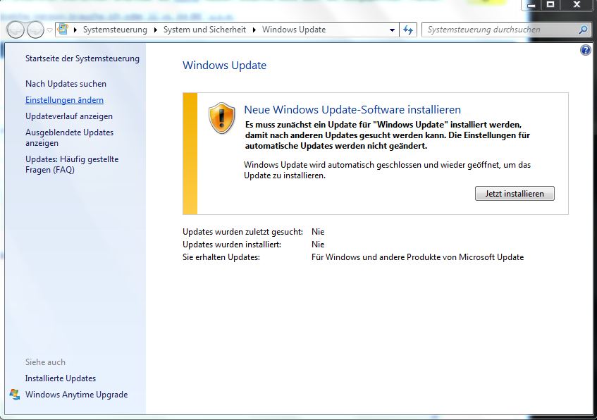

Ich hab ein problem mit windows update. Wenn ich in windows update rein gehe steht da dieser screen. Unbenannt.JPG

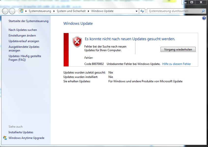

Wenn ich auf jetzt installieren klicke sucht er nach updates findet aber nichts.
Was kann ich da tun fixing tool habe ich schon probiert das mit dem löschen der temporän dateien habe ich auch schon gemacht nichts hilft. Man kann vorgang wiederholen so oft klicken wie man will er findet wieder nichts.
