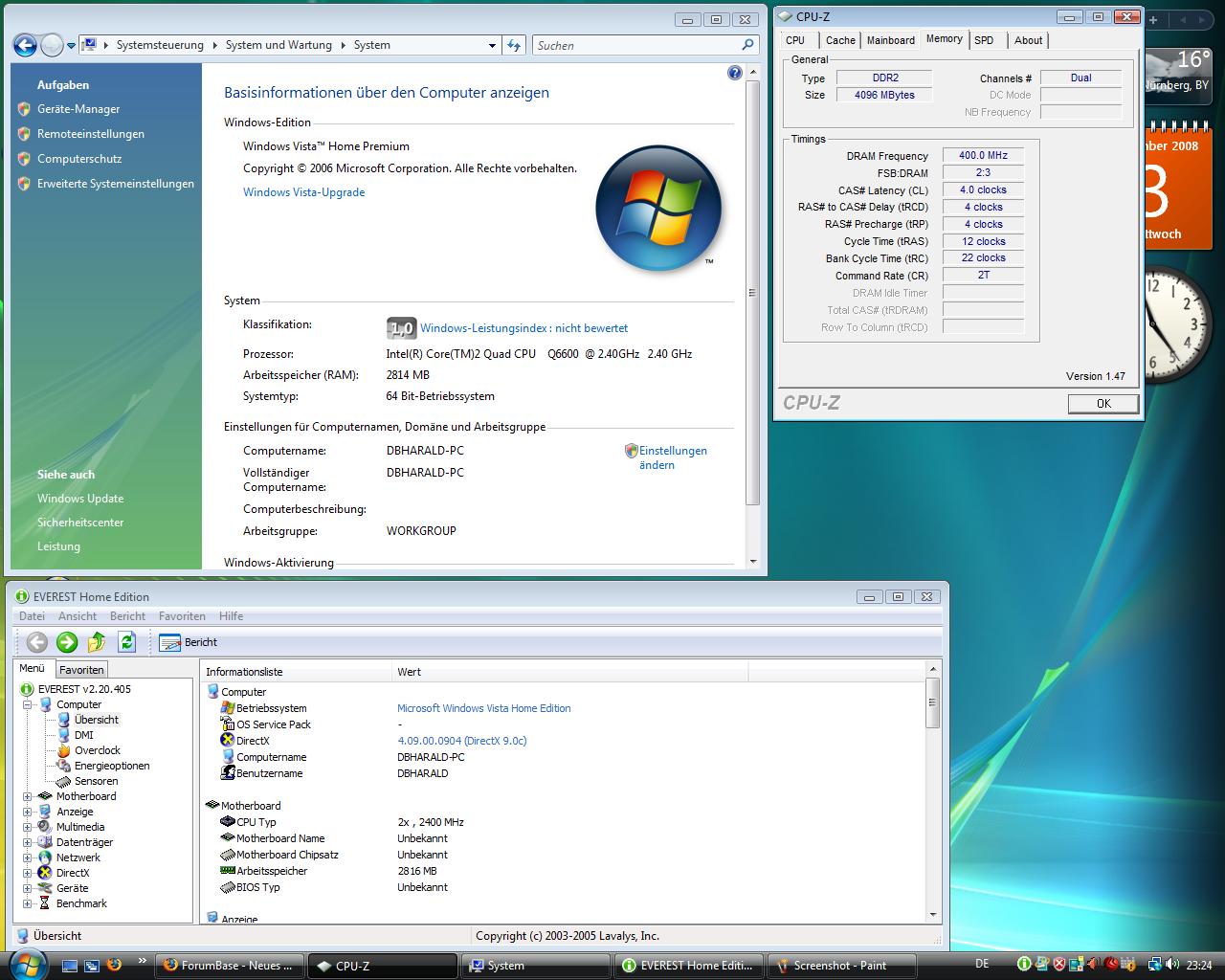

Ich habe heute Windows Vista Home Premium 64-Bit neu installiert.
Nachdem ich die neusten Grafiktreiber etc. installiert hatte wollte ich den Leistungsindex updaten,da bemerkte ich das nur 2,8..GB von meinen 4Gb im Windows erkannt werden.
Da ich ein 64-bit System habe sollte es daran nicht liegen...
Im Bios werden die vollen 4Gb angezeigt.Ich habe die neusten Treiber installiert und das Bios geflasht (davor waren es auch nur 2,8).
Muss ich noch irgendwas in "msconfig" ändern oder ähnliches?!?...
Hier noch meine Sys. Daten und ein Screenshot ich hoffe auf schnelle Hilfe,Danke.

hmm, also ich hatte auch die volen 4 vor der SP1 installation. daran sollte es dann eigentlich nicht liegen.
schau mal im bios nach einer "remap" funktion, das könnte der verursacher sein. War jedenfalls bei mir so. Zeigt dein PC denn beim booten volle 4GB oder auch schon weniger?

was sagt denn das Bios ?
Is das Remap-feature an ? Wenn dies nicht der fall reserivert dein Motherboard das RAM :)
Kann sein, dass dies bei dir anders heist.. schau mal im Handbuch nach
