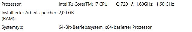

Ich hab vor ein paar Wochen win8 64bit Pro installiert und habe seitdem das Problem, dass mein Rechner nur noch 2GB von 4GB Arbeitsspeicher erkennt.

-> Unter System wird angezeigt "2GB installiert"

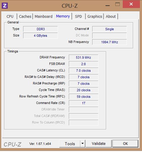

-> CPU-Z zeigt 4GB an. (Siehe Anhang)

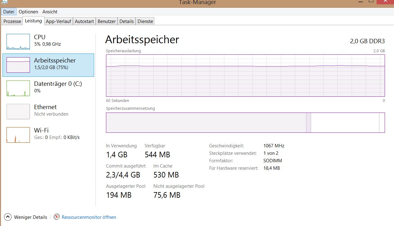

-> Task Manager sagt 2GB

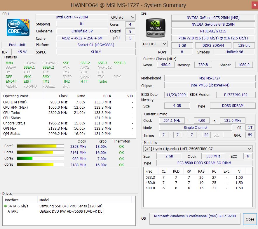

Hilft es dir wenn ich den Screenshot vom CPU-Z "Mainboard" hochlade?

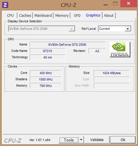

Kann es sein das im Bios eingestellt ist, dass 2GB von den 4GB für deine Grafikkarte reserviert sind und direkt abgezwackt werden vor dem Boot und der CPUz Screen eben nur die Physikalisch vorhandenen 1GB der Graka erkennt aber die zusätzlichen 2GB nicht?
@sascha: keine Ahnung?
@miac: Siehe Anhang. Hoffe das ist das, was du suchst.

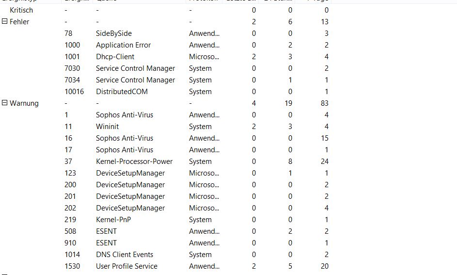

Hier noch die Fehler aus der Ereignisanzeige

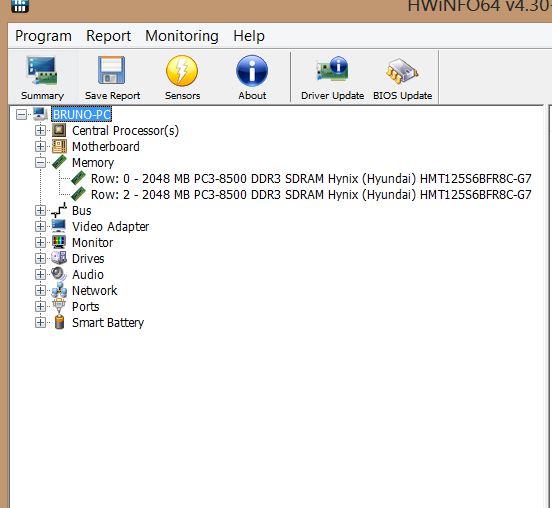

Nicht ganz, da gibt es im Hauptbild im Punkt Memory eine Übersicht.
Da sind auch die Daten der Module besser erkennbar.
Es scheinen übrigens tatsächlich 2 GB Module zu sein. Eventuell wird eines von Windows nicht akzeptiert.
Ja, es sind 2 Module. Behaupte ich jetzt mal ;-)
Wie kann es sein, dass Windoof eines der Module nicht akzeptiert?..
Meistens, weil die Daten unterschiedlich sind. Deine sind aber beides die gleichen Module.
Bleibt eigentlich nur ein defekt auf dem Modul.
Die Modulinformationen stammen aus einem Festwertspeicher auf dem Modul. Dieses kann noch ausgelesene werden aber ein Zugriff auf den Speicher selbst ist nicht zuverlässig möglich. Windows verwendet den Speicher dann nicht.

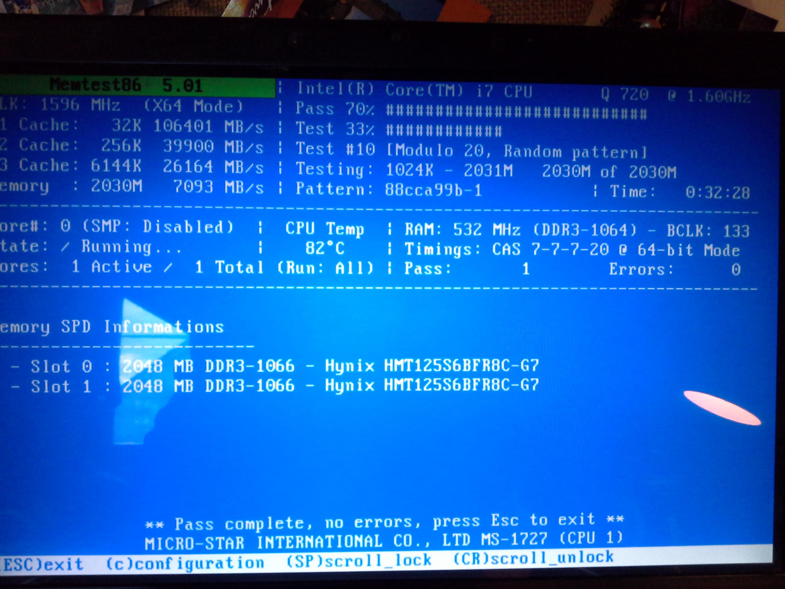

Unten steht *Pass complete, no errors, press Esc to Exit* ist das jetzt schon durch? In der Anleitung stand was von 45 min...
Hier noch ein Bild vom Memtest86
links oben auf dem screenshot zeigt memtest86 an, dass es nur 2GB testet.
ich würde jetzt die module einzeln testen, wenn das notebook mit einem davon nicht startet, dann weißt du bescheid.
-andy-
Oke.. hatte gehofft, dass es an etwas anderem liegt .
Habe einen Riegel ausgebaut und dann tat sich gar nichts mehr. Hab sicherheitshalber den funktionierenden noch in den anderen Slot um zu schauen ob das passt, aber da funktioniert alles.
