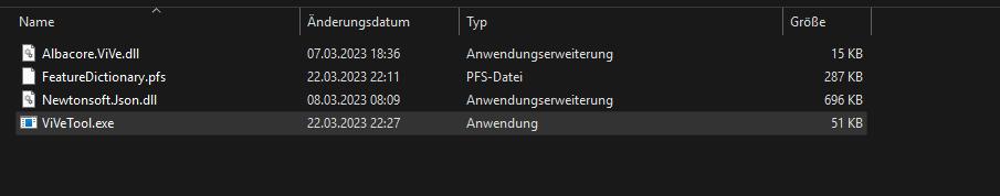

Danke für den Link. Da blicke ich nicht durch. Habe in heruntergeladen und entpackt da sind diese Dateien drinnen.

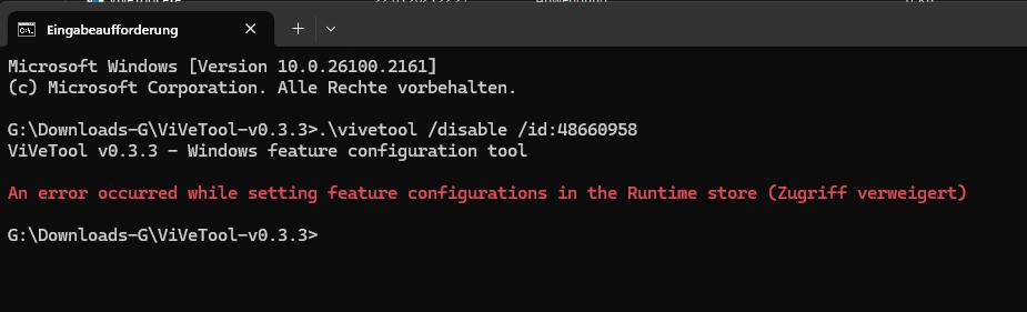

Im Ordner ein Rechtsklick und mit gedrückter Strg+Umschalt-Taste das Terminal öffnen (startet so als Administrator). Dann kommt das hier.
Sieht so aus, als ist das Terminal nicht als Administrator gestartet.
@Dan16 Ja habe ich eben auch gesehen. Aber wenn ich "Im Ordner ein Rechtsklick und mit gedrückter Strg+Umschalt-Taste" drücke geht ein Fenster auf "Im Terminal Vorschau öffnen" und das ist ohne Administratoso wie oben im Bild.
Und es stattdessen mal wirklich als Administrator starten ist keine Möglichkeit?
Und ich weiß nicht, wenn ich Strg-Shift halte, während ich den Rechtsklick in den Ordnerbereich mache und Terminal wähle (relevant ist der Zeitpunkt bei der Auswahl im Menü, also der Klick auf Terminal), dann startet es bei mir mit Administrator-Rechten. Aber wer Terminal Vorschau nutzt, für den sollte das alles ja eh kein Problem sein, in einer administrativen Kommandozeile in dieses Verzeichnis zu kommen.

Am besten Strg-Shift gedrückt halten bis der Terminal offen ist :)
Rechtklick "Start" > Terminal (Admin)
Set-Location -Path "G:\Downloads-G\DISMTools 0.5.1"
vivetool /disable ...
@tollertyp Nein ist nicht notwendig - schaden wirds aber nicht ^^
Aber das wusstest du bestimmt schon......
Das war der entscheidende Tipp. So öffnet sich das Terminal als Administrator. Hat dann alles funktioniert. Widgets sind wieder links.

Also ich kann die Strg- und Shift-Tasten sofort loslassen, wenn ich geklickt habe... wie gesagt, es geht einzig und alleine um den Zeitpunkt des Klicks.
