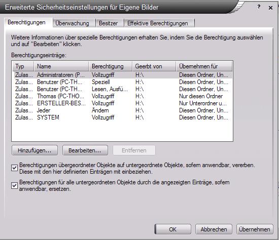

Trotzdem frag ich jetzt nochmal nach, hast du denn den Hacken so wie auf dem Bild gesetzt?
