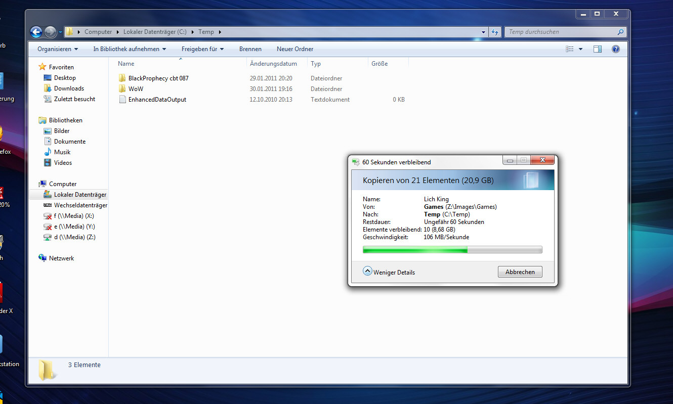

Win Vista und Win 7 schaffen es problemlos (wenn die Festplatten mitspielen) über 100MB/s durch Gbit Netzwerk zu pumpen. Und das mit absoluter Standardhardware.
