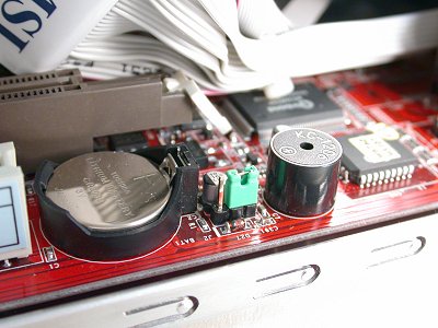

Danach auf dem Mainboard nach der Knopfzellenbatterie suchen.
Meist ist neben dran ein Jumper (das hier im Bild grüne Plastikteil), denn du per Hand umstecken kannst. Also die nächsten beiden Pins über den Jumper verbinden. bios-clear-jumper.jpg
Dadurch ist die Stromversorgung über die Batterie auch gekappt.
Warte so vielleicht 2 Minuten und stecke den Jumper wieder auf die ursprüngliche Position zurück.
Schließe den Rechner.
Stecke wieder das Stromkabel an.
Beim Booten könnte der Rechner bemerken, das er wieder auf Default-(Werkseinstellungen) läuft.
Datum und Uhr sind auf 1.1.2003 und 12 Uhr eingestellt und das Diskettenlaufwerk wird wahrscheinlich wieder aktiv geschaltet sein.
Du kannst die Uhrzeit auch über Windows korrigieren. Bei Datum und Uhrzeit kann sich Windows über einen Zeitserver im Internet wieder ausrichten und die Uhrzeit übernimmt dann auch das BIOS.
Schau auf jeden Fall ob der Diskettencontroller im BIOS auch auf AUS gestellt ist.
Wenn in den nächsten Tagen oder gleich bei wiederholten Male solche Fehler wieder passieren, dann ist höchstwahrscheinlich deine Knopfzelle (die Batterie) schon leer, und verlierst immer die Einstellungen samt Zeit und Datum im BIOS.
