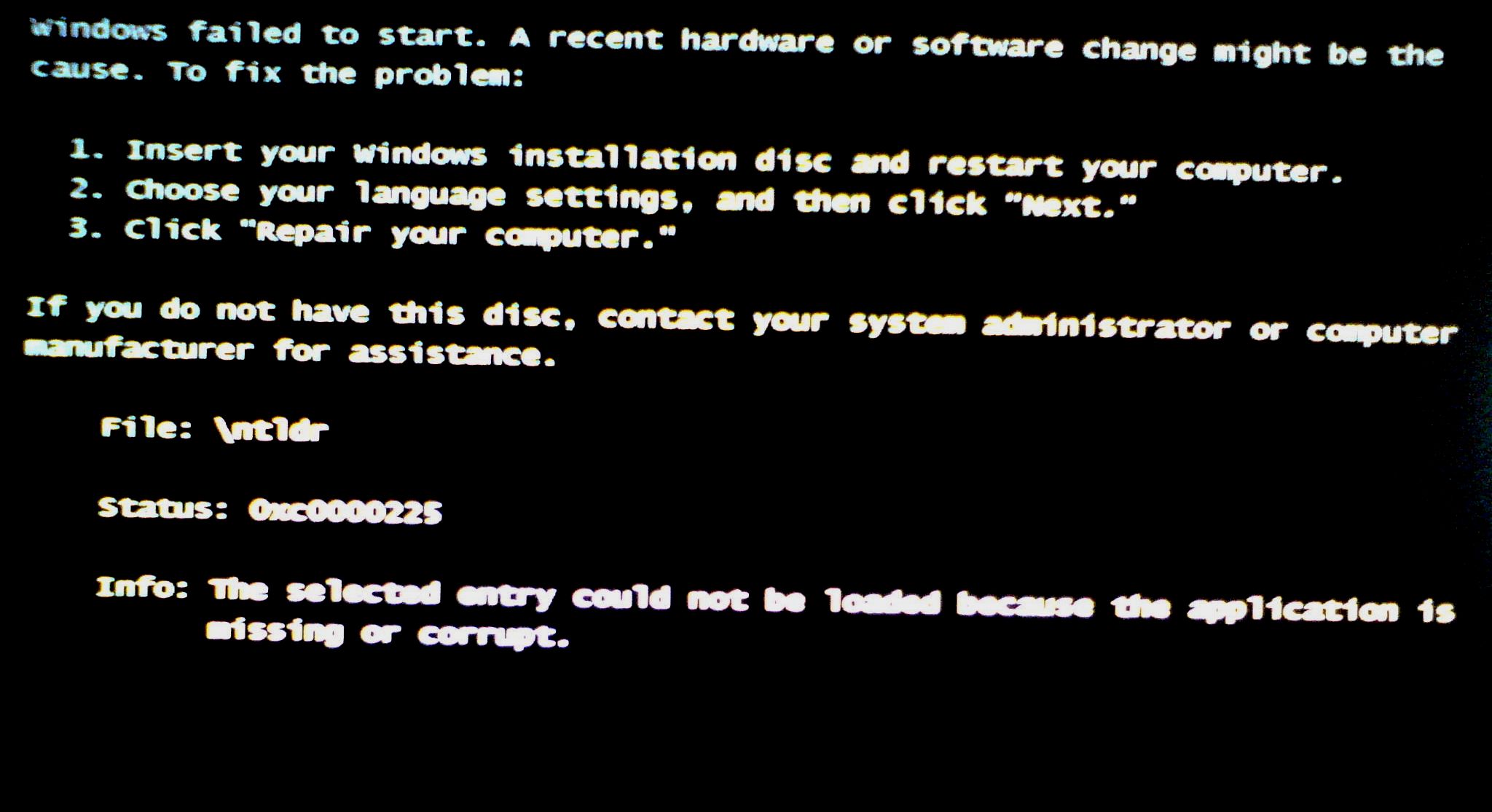

Ich habe gestern für Windows 7 auf meiner Festplatte die Windows Vista partition verkleinert...soweit so gut.
Als ich den PC wieder gestarted habe der Schock - werder Vista noch XP liefen.
Windows Vista konnte ich mit der Original-DVD wieder herstellen, und jetzt läuft es wieder, aber mein XP ist weiterhin Schrott.
Ich habe versucht so vorzugehen wie es mir angezeigt wurde (siehe Foto im Anhang), aber es wird mir nur eine Reperatur Konsole angezeigt, mit der ich nicht wirklich klarkomme.

Soweit ich es erkenne, ist bei mir die Datei ntldr beschädigt.
Ich habe jetzt mit Vista die datei von der XP-CD auf meinem Desktop kopiert.
Aber ich weiß nicht, ob mein XP wieder läuft, wenn ich die datei in den dafür vorgesehen Ordner (welcher ist das?) kopiere.
Kann mir vielleicht einer sagen, welchen befehl ich in die reperatur konsole eingeben muss, damit mein XP wieder repariert wird?

Hier das bild nachdem ich Windows XP auswählte:
Ich denke man kann es erkennen.

Hmm. Ich befürchte Du wirst folgendes machen müssen:
1. Von XP-CD booten und reparieren. Jetzt sollte XP funktionieren, dafür aber VIsta nicht.
2. NTDLR, NTDETECT.COM, boot.ini sichern und auf Vista Partition kopieren.
3. Von Vista DVD booten und reparieren.
4. Unter Vista, wie oben beschrieben, XP zum Bootmanager hinzufügen.
5. Jetzt solltest Du beim Booten ein Auswahlmenü haben.
Win7 sollte sich ähnlich einbinden lassen. Da Win7 das neuere OS ist, musst Du das ganze evtl. von Win7 aus machen, statt von Vista aus.
Diese Methode ist auch zu empfehlen. Dort hat man mehr beim Einrichten zu tun, aber es gibt keine Probleme, falls eines der OS neu gemacht oder entfernt wird.
