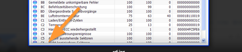

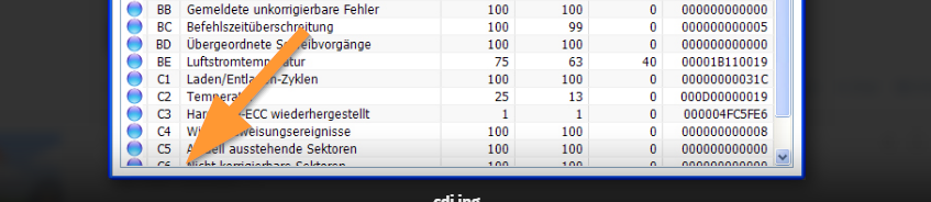

Stell dir vor, das brauchst du dir nicht vorstellen, die Fakten sprechen für sich. Die HDD hat defekte Sektoren, das ist so. Ob das nun die Ursache für deine Abstütze ist, kann man noch nicht sagen.
Ich würde auf jeden Fall ein vollständiges Backup von der HDD machen und die HDD austauschen.

rudolf_007 schrieb:
kann mir eigentlich nicht vorstellen dass die platte schon kaputt ist
Kann aber durchaus sein.
Wenn Du bei CDI weiter runter scrollst kommt noch ein Wert bei C7. Wie sieht der denn aus?

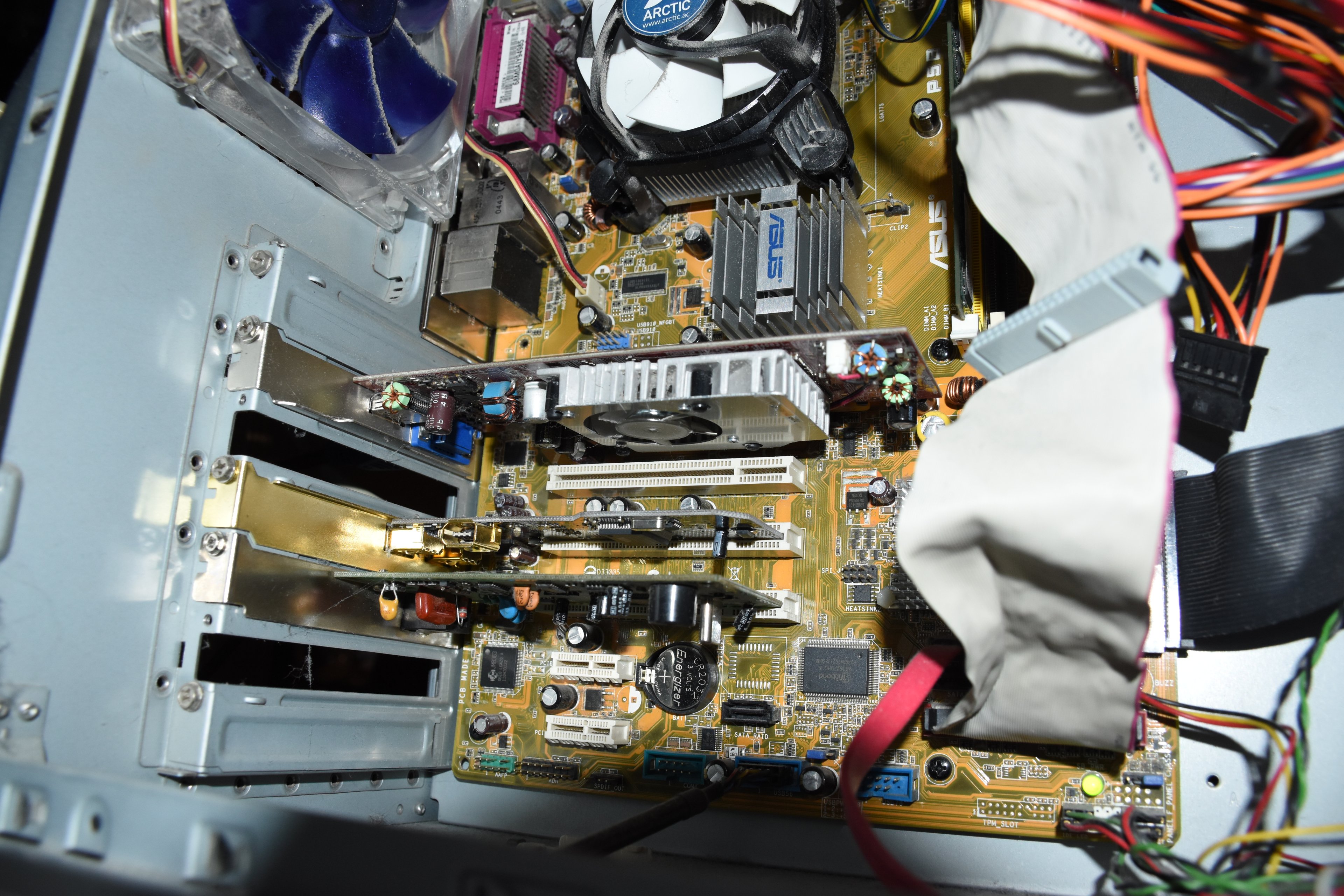

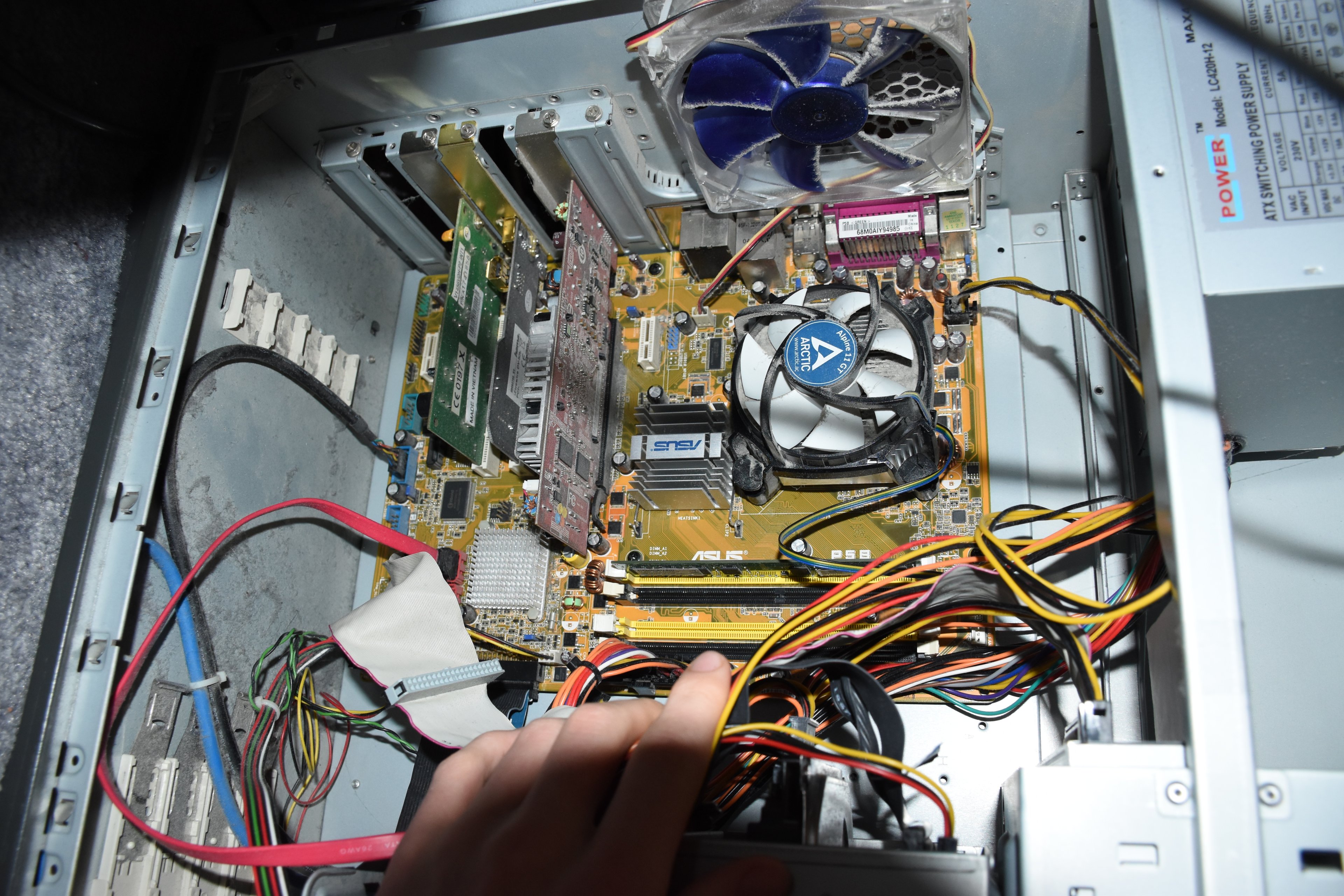

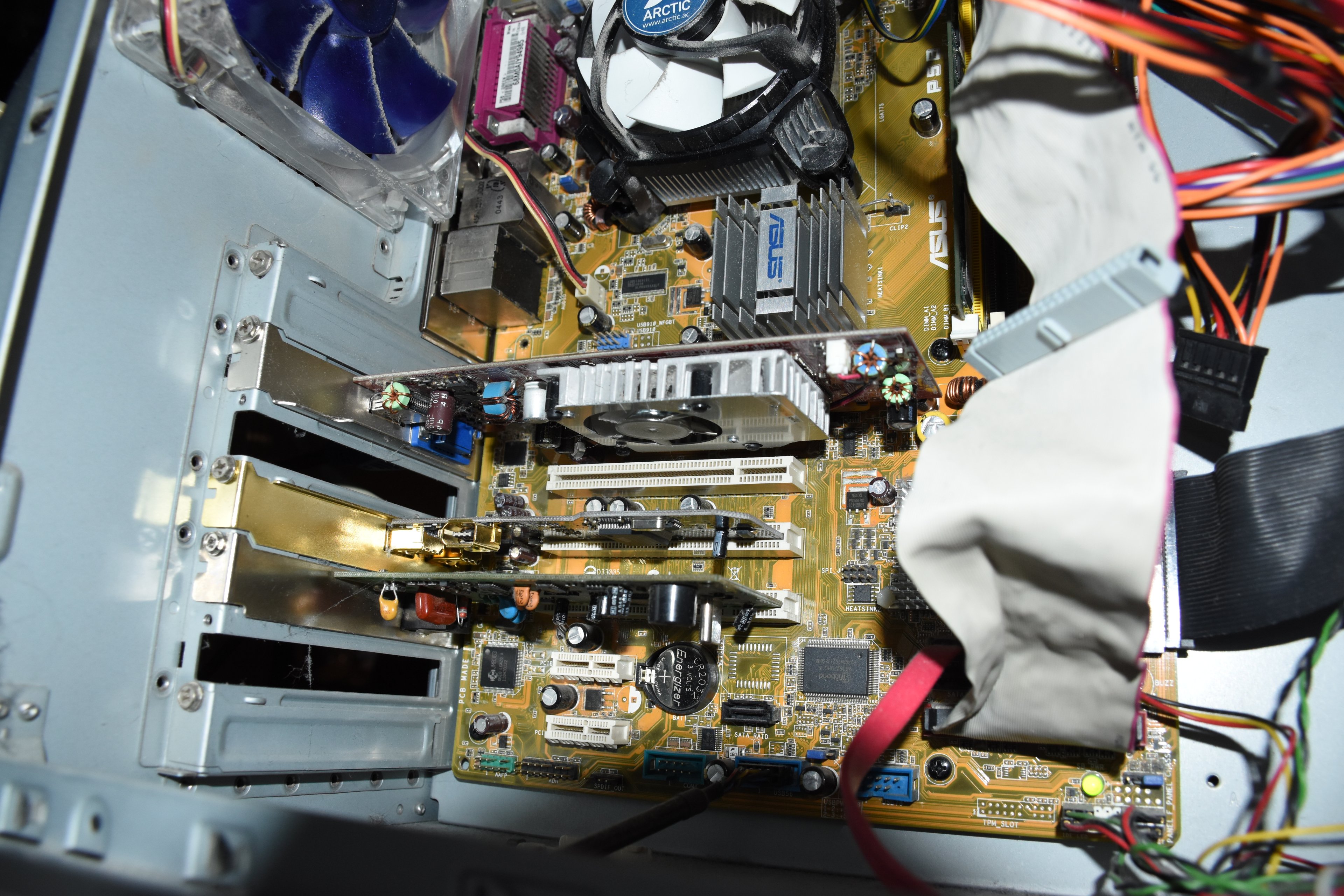

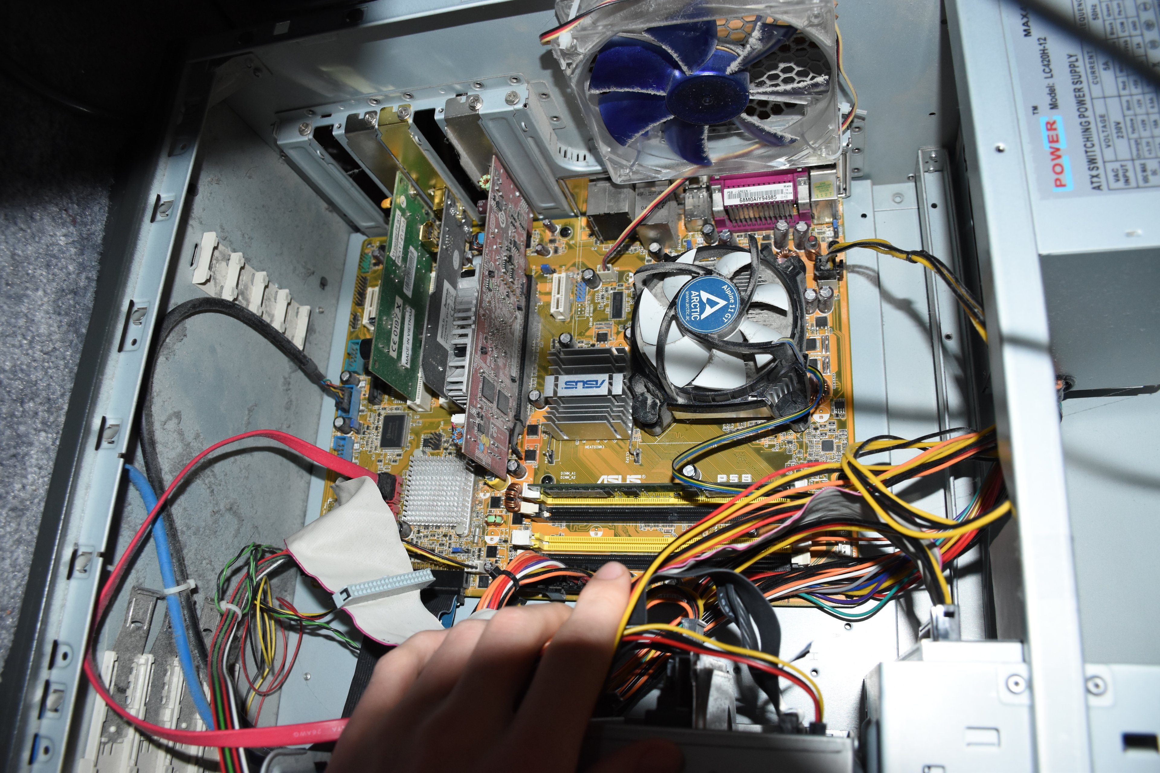

Kannst Du mal ein paar Bilder vom PC-Inneren machen und hier einstellen?
also sauber ist der auf jeden fall. die kondensatoren sind auch alle in ordnung
datum uhrzeit stimmt auch. die cmos batterie hab ich erst ausgetauscht
hab grad nochmal geguckt:
C6 Nicht korrigierbare Sektoren, Aktueller Wert: 100, Schlechtester Wert 100;
C7 UltraDMA-CRC-Fehler, Aktueller Wert: 200, Schlechtester Wert 200;
aktueller und schlechtester ist irgendwie immer recht uninteressant. sondern der wert ganz rechts
der kühler ist wie zu sehen recht einfach. die grafiktreiber sollten die neusten sein.

rudolf_007 schrieb:
so wies aussieht hatte das sata kabel einen wackelkontakt. hab mir ein neues besorgt, jetz gehts.
Also werden doch C7 Werte groesser 0 da gewesen sein.
Anyway. Schoen das Du den Ausloeser auch gefunden hast. ✌
