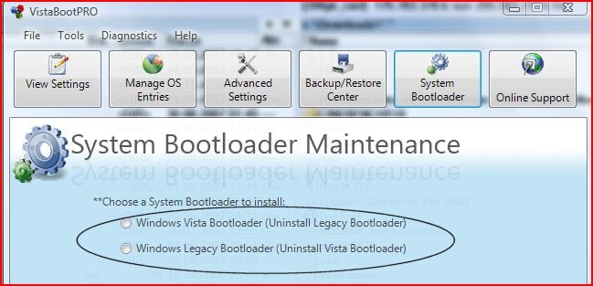

Wie wärs mit Vista Boot pro ?
ah ok danke werde mir das Prog runterladen und dann mal sehen obs klappt. hoffe es ist kostenlos ^^
