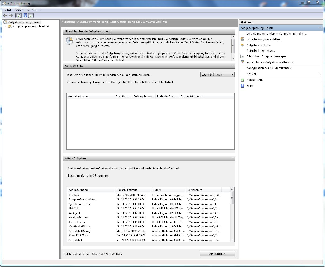

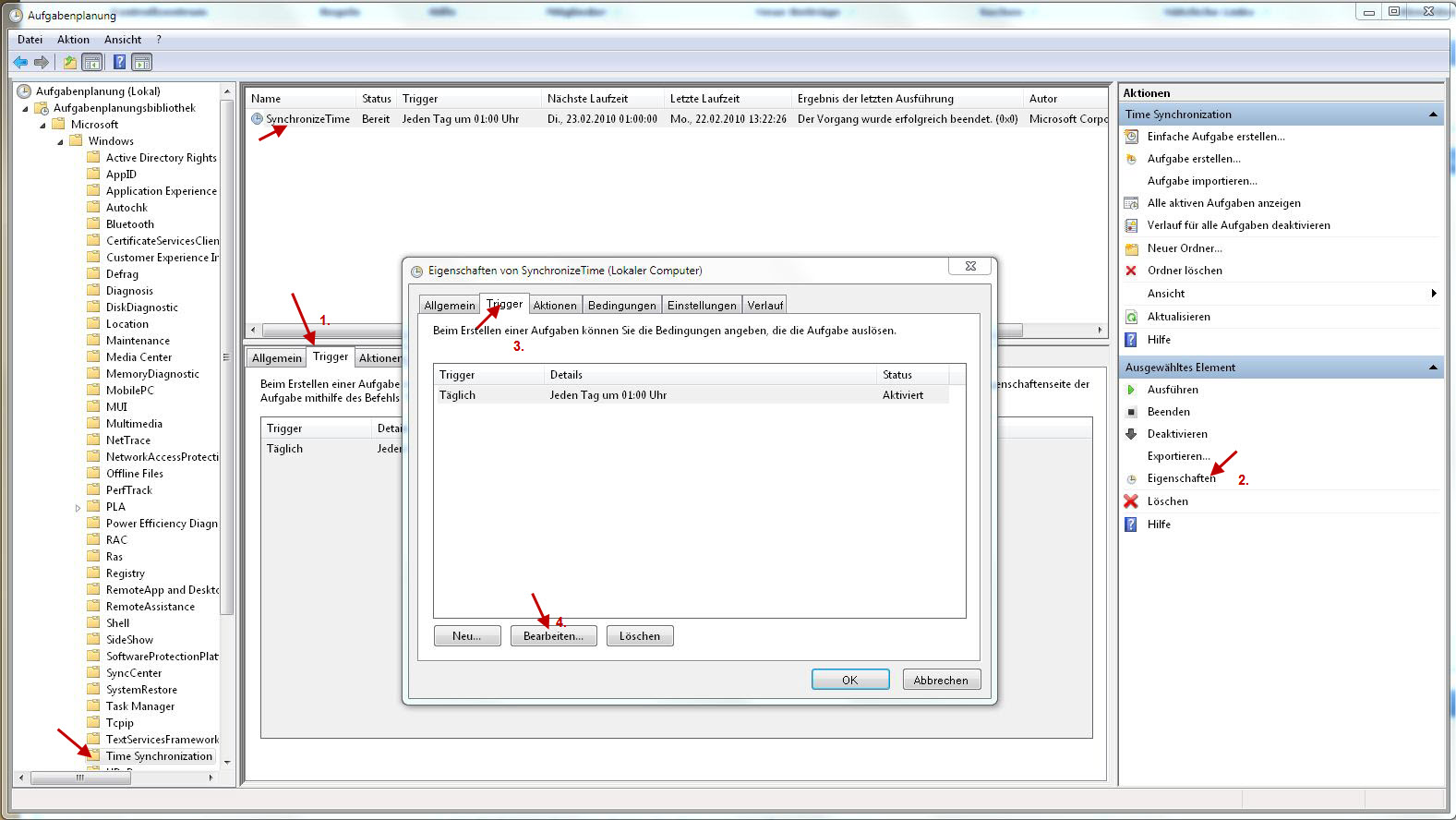

Dann guck mal in der Aufgabenplanung, da findet man nämlich folgendes

Die Aufgabe ist standardmäßig auf 1*wöchentlich wie im vorherigen Screenie zu sehen schon mit/ bei der Installation aktiviert.
Hier nun die Abänderung des Trigger auf 1*täglich

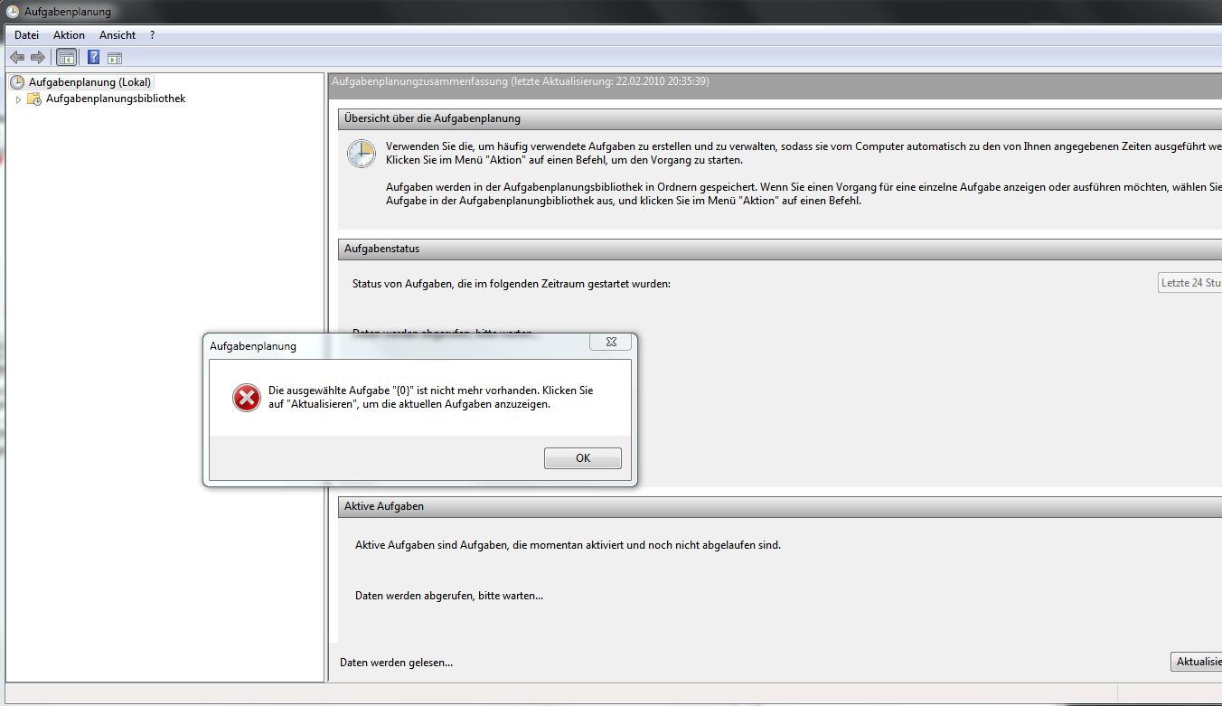

Erstmal vielen Dank für deine Hilfe.

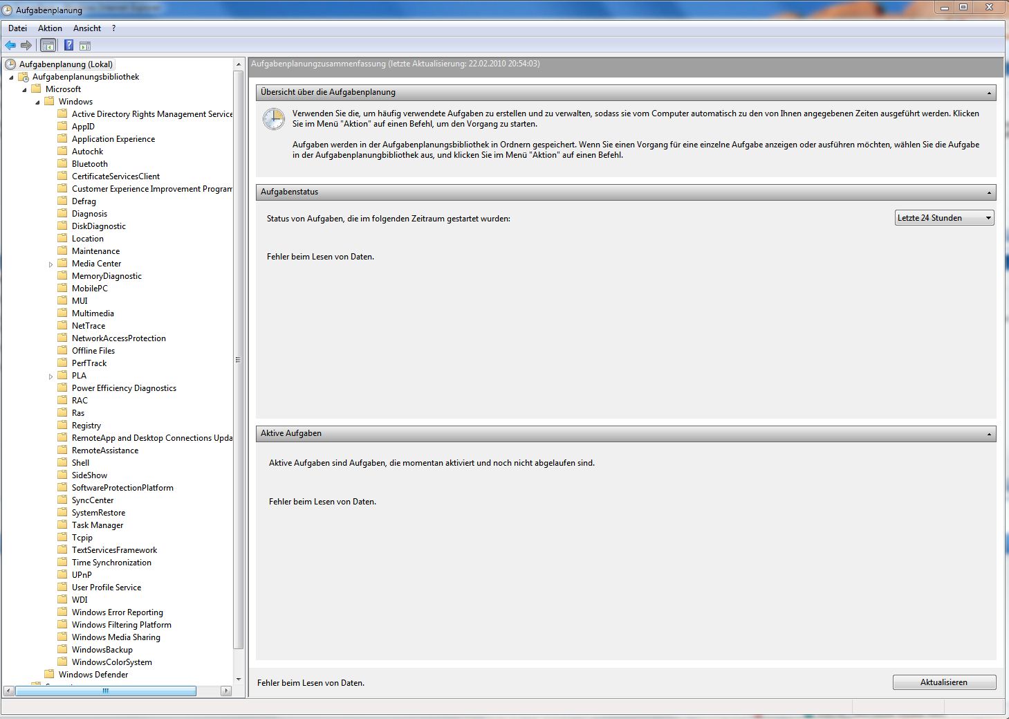

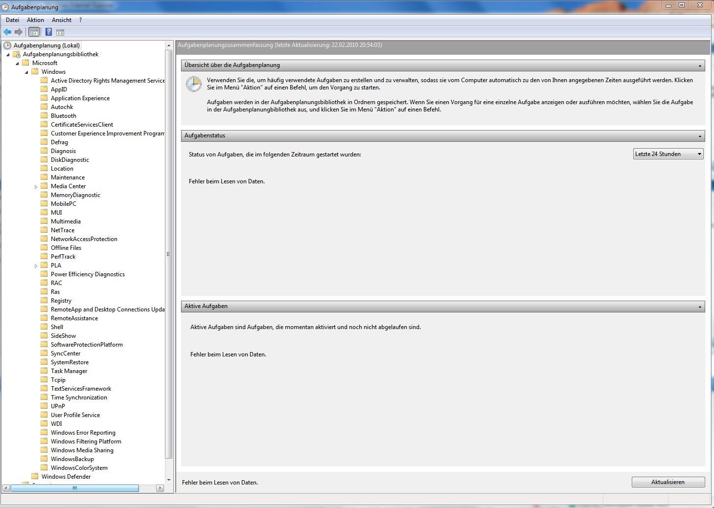

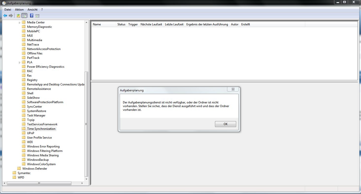

Beim Öffnen der Aufgabenplanung kommt bei mir zuerst das angehangene Bild, dann (nach Klick auf OK) "Der Aufgabenplanungsdienst ist nicht verfügbar." Dann gibt's einen Fehler beim Auslesen der Aufgaben "Fehler beim Lesen von Daten". Wenn ich auf "TimeSynchronization" gehe, kommt der gleiche Fehler erneut, bei allen anderen geplanten Aufgaben funktioniert die "Planung" wunderbar. Liegt also irgendwie an dieser Aufgabe. Der Aufgabenplanungsdienst ist ordnungsgemäß gestartet.

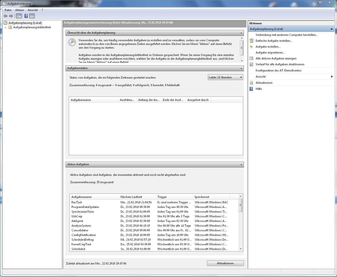

Stehen denn andere Aufgaben im Hauptfenster der Aufgabenplanung unten unter 'Aktive Aufgaben' - siehe Screenie unten
Ich weiß, dass der Synchronisierungsintervall den man in der Registry verändern kann, unter Win 7 die eigentliche Aufgabe wie sie in der Aufgabenplanung zu finden ist nicht beeinflusst, sondern die Synchronisation so wie im Trigger der Aufgabe festgelegt ist, abläuft.
Irgendetwas muss dann die Aufgabe aber dennoch 'zerstört' haben ...
Kannst du denn die Aufgabe (Zeitsynchronisation) neu anlegen ... rechts außen über 'Aktionen' und dort dann 'Einfache Aufgabe erstellen' oder 'Aufgabe erstellen'?

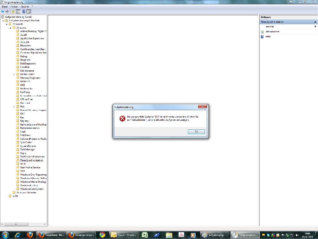

Da kommt dann bei mir das raus (s. Anhang). Ich hab zu Anfang nur mal diesen Google Updater aus der Planung gelöscht, aber so blöd stelle ich mich dann eigentlich nicht an, dass ich dabei gleich das ganze Teil zerschieße. Bitte - gib nicht auf ^^
Achso, wegen der Erstellung: Da kommt der Screen von oben (Aufgabenplanungsdienst nicht verfügbar).

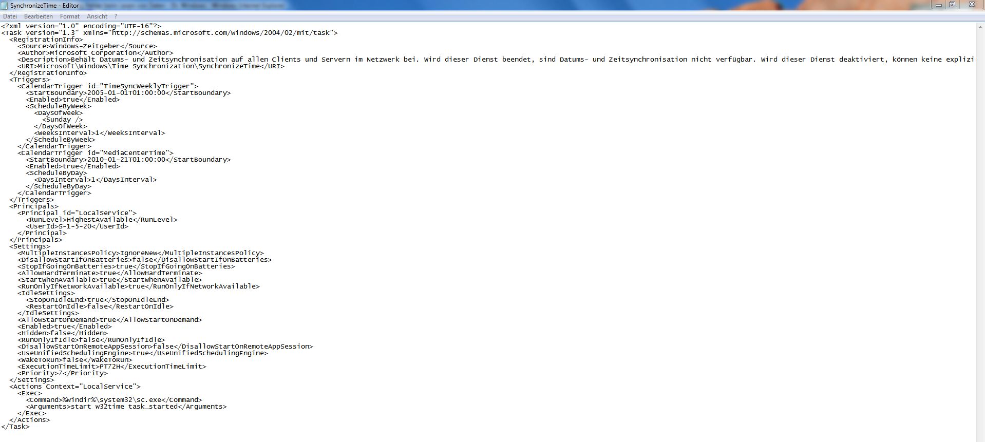

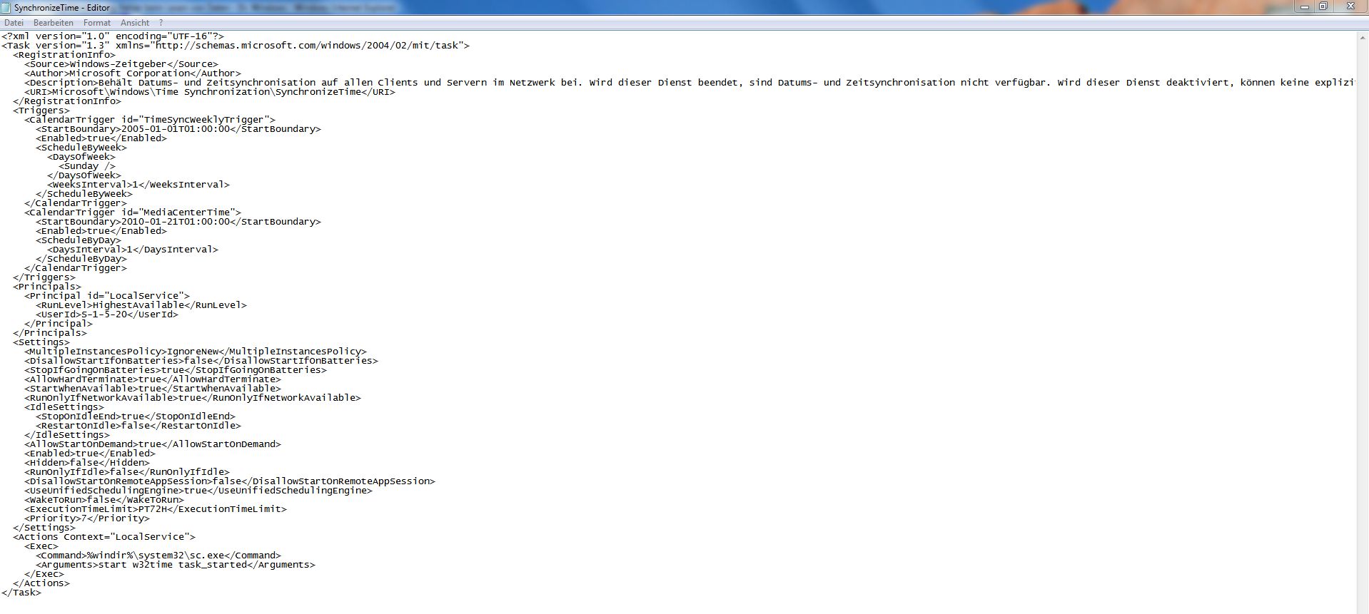

Vielleicht noch ein kleiner Tip: Unter "Win/system32/Tasks" habe ich unter "Time Synchronization" eine Datei, die SynchronizeTime heißt. Öffne ich diese mit dem Notepad, kommt folgendes (s. Anhang). Ideen, was ich da verändern könnte, damit das wieder läuft? Ergo: Eintrag ist ja eigentlich vorhanden, wird jedoch nicht im Aufgabenplaner angezeigt. Komisch ô.0
Übrigens habe ich den besagten Eintrag einfach mal gelöscht (mit Sicherheitskopie ^^), dann kommt es im Planer aber immer noch zum gleichen Fehler. Immerhin kann ich nun aber im Ordner "Time Synchronizsation" eine neue Aufgabe erstellen, jedoch fehlen mir da die ganzen Paramter, die ich für diese Aufgabe angeben müsste. Any ideas?
Im Anhang von dir sind sämtliche Daten zu finden, die man im Trigger vorgibt bzw. als Standard vorgegeben vorfindet.

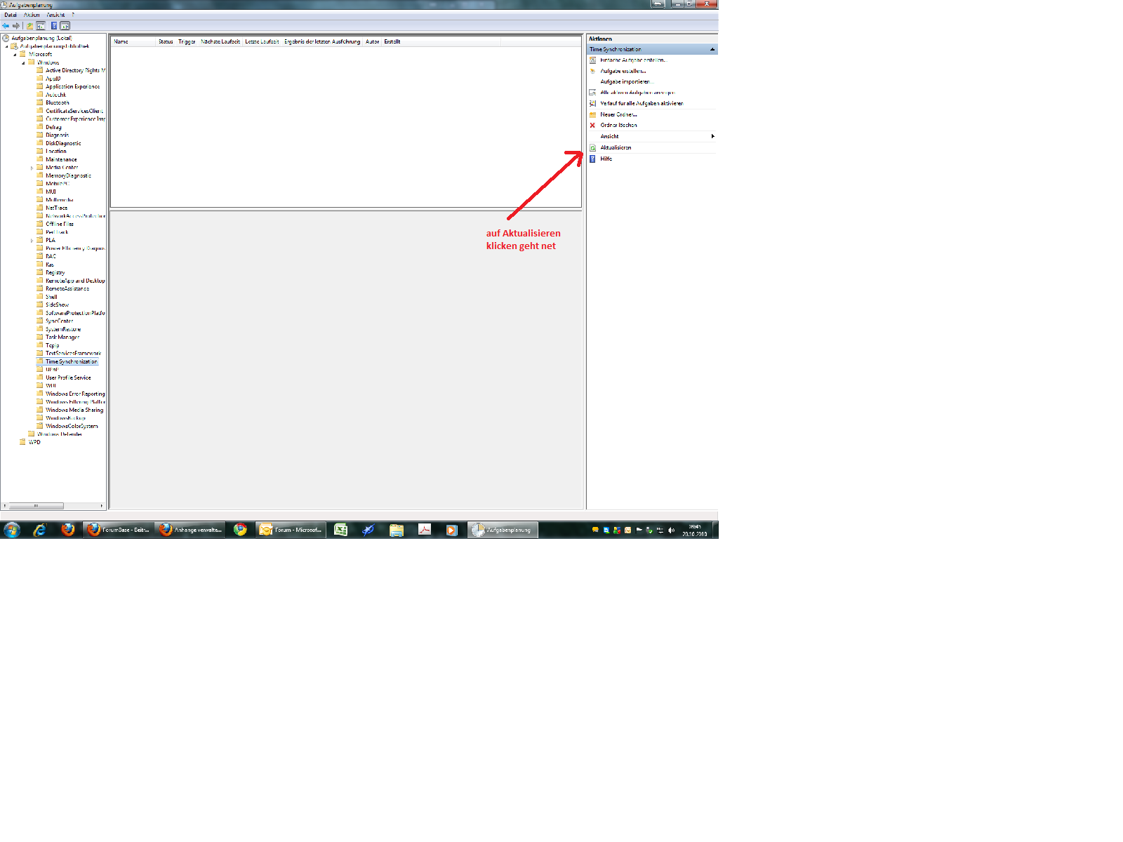

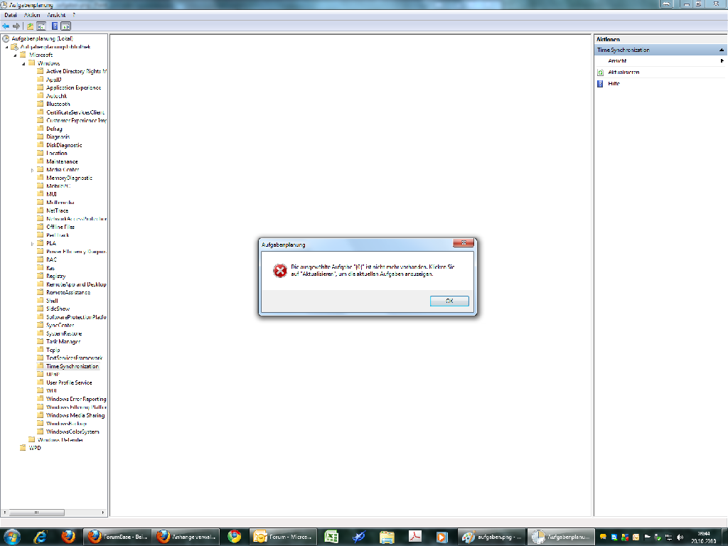

Hallo zusammen und sorry das ich mich hier so mit einklinke, aber

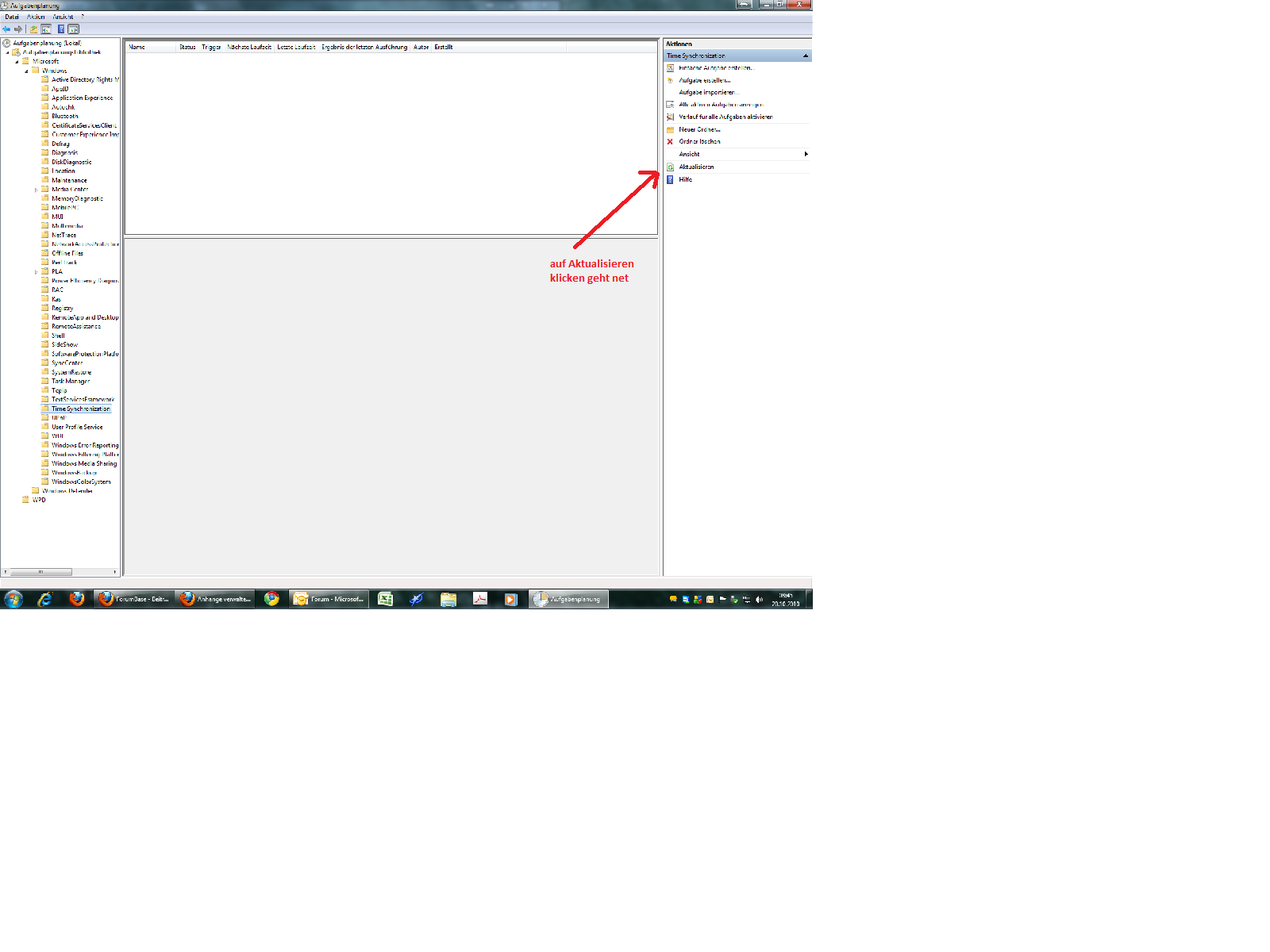

ich habe genau das selbe Problem, bei mir läuft der Zeitdienst auch nicht und in der Aufgabenplanungsmmc steht auch ein Fehler(siehe Bild1), wenn ich auf Aktualisieren klicke (rechts im Aktionsmenue passiert nichts) und wenn ich eine neue Aufgabe erstellen möchte, sagt er mir, das der Aufgabenplanungsdienst nicht gestartet ist(Bild2)

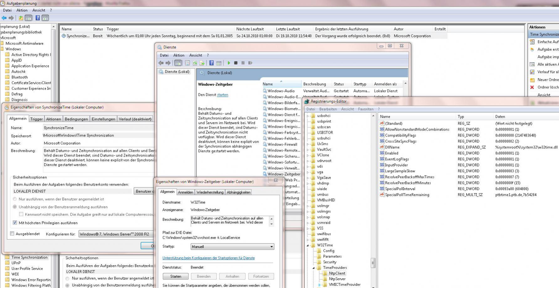

Ich hänge mal ein Bild an, wie es bei mir aussieht.
In der Registry habe ich bei SpecialPollIntervall als Hex-Wert 93a80 (Dezimal 604800).
Windows-Zeitgeber als Dienst steht auf Manuell. (Er wird ja mit der Aufgabenplanung gestartet.)
Also den HexWert hab ich auch in der Registry stehen, aber das ist auch schon alles, auf die Aufgabenplanung kann ich nicht zugreifen, siehe Bild.
Ich habe jetzt den Windows Zeitgeber manuell gestartet, damit die Zeit überhaupt synchronisiert wird und dann auf automatisch starten, funktioniert zwar ist aber nicht die schönste Lösung, da ich ja die Intervalle nicht verändern kann.
Na mal sehen, vielleicht hat ja jemand hier ne Lösung.
