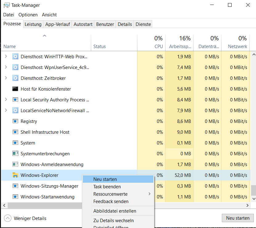

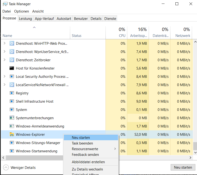

Wenn die Windows Taste nicht funktioniert, ist der Explorer abgestürzt. Dies passiert in der letzten Zeit immer öfters. Auch bei mir schon vorgekommen. Auch passiert das auf ganz frisch installierten Systemen. Ein korruptes Benutzerprofil halte ich dafür für weniger zutreffend.
Dann einfach "Affengriff" und den Explorer über den Taskmanager neu starten oder sich "abmelden" und wieder neu anmelden. Man muss also nicht den ganzen PC neu starten! Es kommt darauf an, was man am PC noch machen kann, wenn es passiert. Der Taskmanager sollte sich meistens noch öffnen lassen.

Super Danke dir @Schildkröte09 das hatte ich gemacht, kann sein das es daran gelegen hatte auch wenn ich nicht den Eindruck hatte da es erst später ging.
