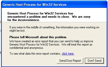

ich hab den folgenden Fehler bei Windows XP x64:
Generic Host Process for Win32 Services has encountered a problem and needs to close. We are sorry for the inconvenience.
Ein Update namens
WindowsXP-KB894391-ia64-ENU.exe
soll den Fehler beheben, doch finde ich die nicht im Netz.
Kennt jemand Bezugsquellen ?
Hat jemand evtl. die Datei evtl. auf dem Rechner (dann bitte eine PM)
Danke

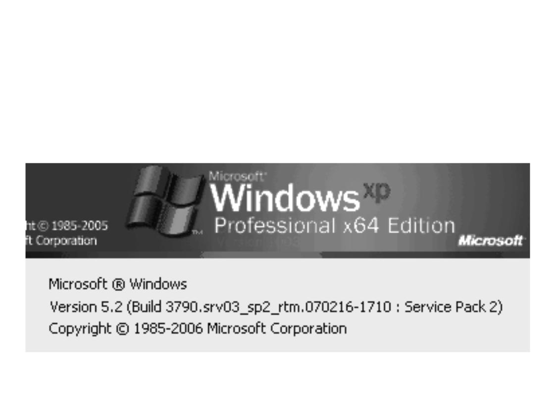

So nebenbei, bitte stelle klar, ob das die IA64 oder x86-64 bzw amd64-Variante von XP ist. Wenn ich einen der vorangegangen Posts richtig interpretiere, hast du kein IA64 Windows drauf, sondern die andere Variante.
installiert ist die nachfolgende Version
Das ist die x86-64 bzw. amd64-Variante von XP. Die IA64-Patches funktionieren damit nicht. Du hast das verwechselt.
Du hast sicher auch keine Itanium-Server-CPU im Computer, richtig? Die IA64-Version läuft nämlich nur auf dieser CPU und nirgendwo anders.
