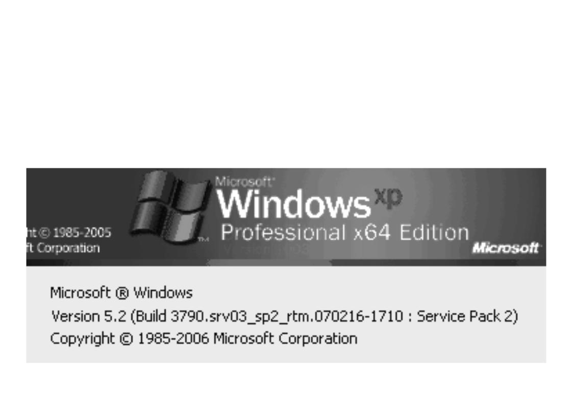

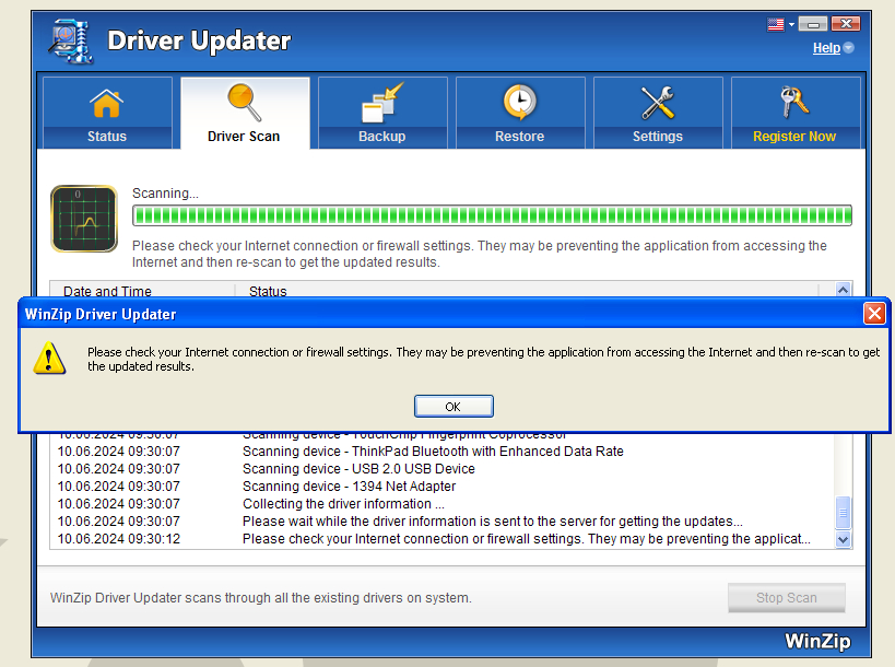

der Winzip driver updater
https://www.winzipsystemtools.com/driver-updater?lang=de
läuft unter XP x64 nicht durch: Die Software scannt zwar nach Treibern, doch klappt der Austausch zwischen der Software und dem Winzip Sever nicht - die Firewall würde den Datentransfer blocken.
Alle Versuche, die Firewall zu deaktivieren, blieben erfolglos. Kann die Fehlermeldung einen andern Grund haben als die Firewall ?
Weiß jemand Rat ?
Danke.
von der website die du verlinkt hast:
WinZip Driver Updater ist kompatibel mit: Windows 10, 8, 7 und Vista.
ja - der server stellt keine treiber für xp64 bereit, er kann nix finden
XP-x64 schrieb:
Weiß jemand Rat ?
hardware manuell identifizieren und gezielt treiber von den jeweiligen hardware herstellern runterladen

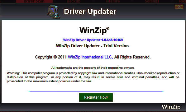

@n1tro666 auch mal überlegt das seine Version von 2011 ist und vielleicht auch XP unterstütz?
Er hat Version 1.0.6xxx aktuell wäre 5.xx
Aber kann auch sein das die Server für diese alte Version gar nicht mehr gehen und es daher zu dem "Problem" kommt.
@XP-x64 auch registriert die Version das sie auch nicht nur scannen kann ? Denn erst dann macht er Updates der Treiber auch.
Ansonsten nicht Faul sein und selber Treiber suchen im Internet.
du gibst dir die antwort schon selber,
das ist sehr gut möglich wenn die interne server struktur geändert wurde und xp64 rausgefallen ist.

Selbst wenn die Kommunikation mit dem Server funktionieren wuerde, sind fast garantiert keine XP Treiber mehr auf dem Server vorhanden :D
Es ist nichtmal ganz unwahrscheinlich das der Server den diese uralte Version ansprechen will garnicht mehr existiert.
Bei solch alten Systemen wo 99% der verfuegbaren Software und Treiber - wenn sie ueberhaupt noch irgendwo verfuegbar sind - in irgendwelchen Archiven verschwunden sind, wird ein kommerzieller Treiberupdater kaum noch funktionieren.
Dir wird nichts anderes uebrigbleiben als selber nach Treibern zu suchen.
Im Zweifelsfall die HardwareID raussuchen, dann hast du auch was zum Googlen.
