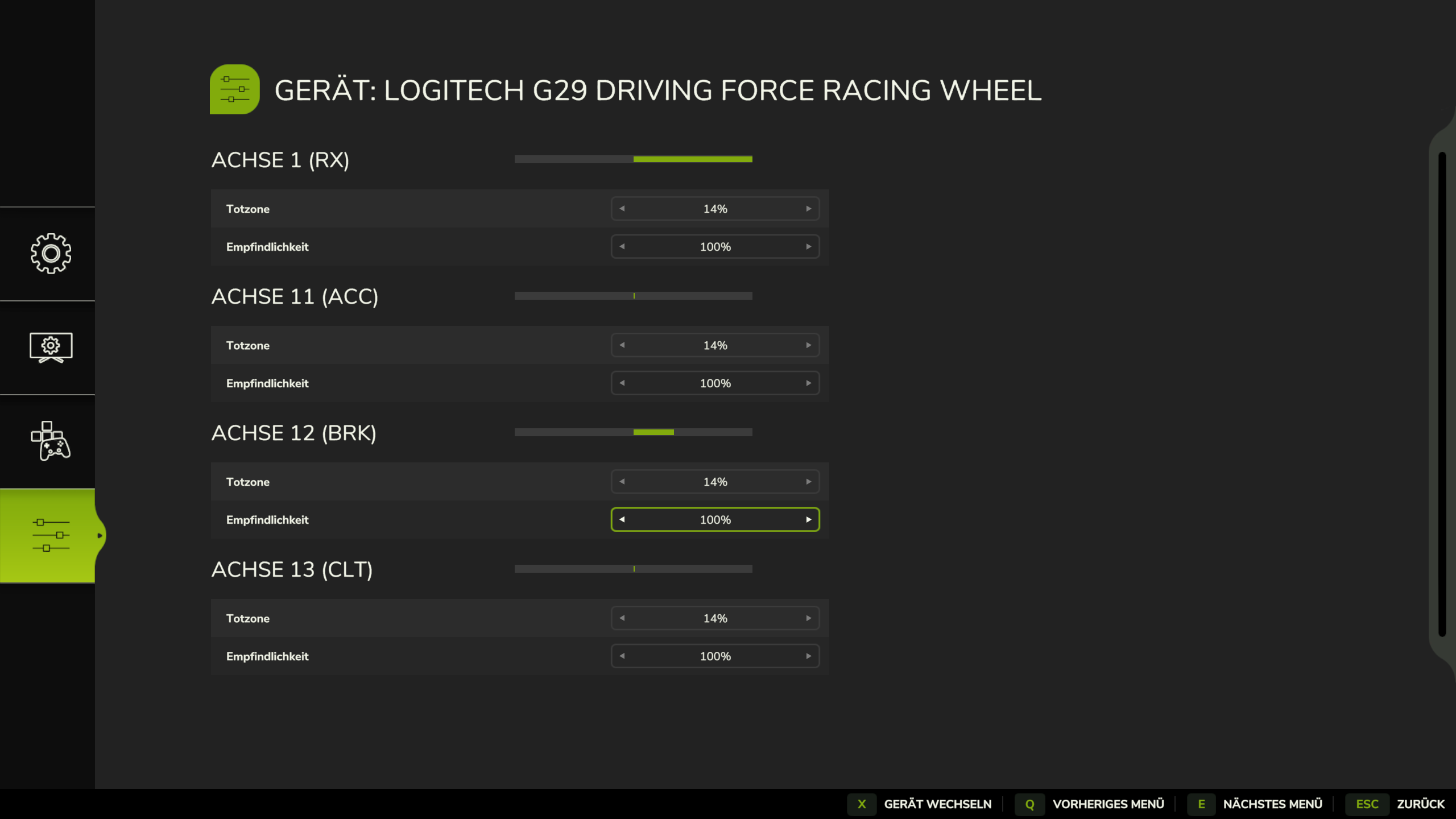

Im Spiel selbst wird das Lenkrad korrekt als G29 erkannt, aber so bald ich minimal von der Mittelstellung nach Links lenke, bekomme ich ein kompletten rechts Ausschlag des Lenkrad angezeigt, bei den Pedalen ist das Problem sobald, etwas weiter gedrückt wird, springt er wieder auf 0 zurück, die Bremse erzeugt keinerlei Reaktion

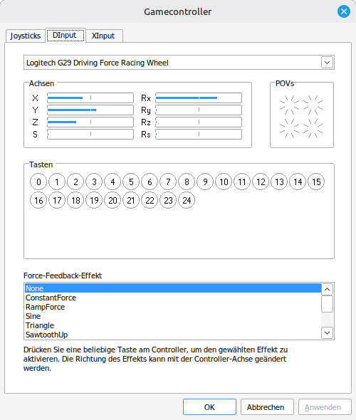

Ich habe erstmal mit dem Tool oversteer überprüft, ob das Lenkrad in Linux nativ korrekt erkannt wird, das ist der Fall hier funktioniert alles ohne Probleme.
Darauf habe ich mit wine control joy.cpl überprüft, ob in wine das korrekt erkannt wird.
Siehe da, hier werden alle Aktionen auch korrekt erkannt.

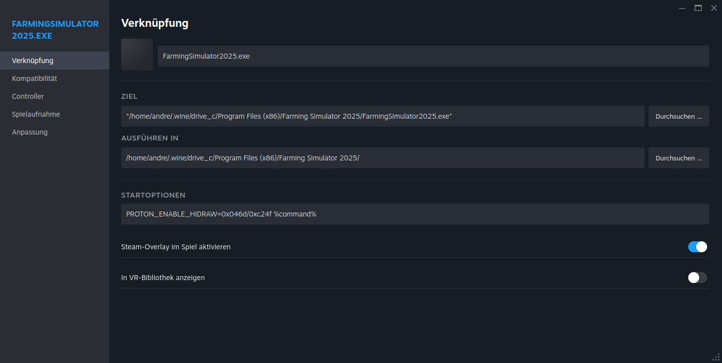

Mein letzter Test war, fügen wir das Spiel als Steam fremdes Spiel hinzu, weil es den Tipp gab ein Aufrufparameter mitzugeben
Hat leider auch keine Verbesserung gebracht -.-

War schon deaktiviert. In Steam wird das G29 nicht als Controller erkannt. Hier wird nur meine Seitenkonsole erkannt.
@Alexander2
Habe ich auf deaktivieren gesetzt, jetzt habe ich eine Zentrierung, aber immer noch das selbe Problem das ab der Mittelstellung nach Links drehen, voll Ausschlag nach Rechts angezeigt wird.

Habe dies oben im Screenshot bei Steam festgehalten =/
Habe es selbst in Lutrix versucht, aber alle Lösungen zeigen immer wieder auf Steam und nicht wine :/

Speichern unter /usr/bin/play oder wie du es nennen möchtest,
"_proton=" anpassen. Beispielsweise proton-ge oder
proton-cachyos
play "Deine .exe"

Leider da auch schlechte Nachrichten, sowohl über Steamfremdes Spiel eingebunden, als auch in Wine keine Veränderung.
Bin echt dankbar das ihr es versucht, aber anscheinend will Giants das nicht. Kann ja nicht sein das Steam großartig was anderes macht, das es bei denen mit der Variable funktioniert =/
Habe auch wine von der Version 9 auf 10 aktualisiert, aber brachte auch keine Verbesserung
