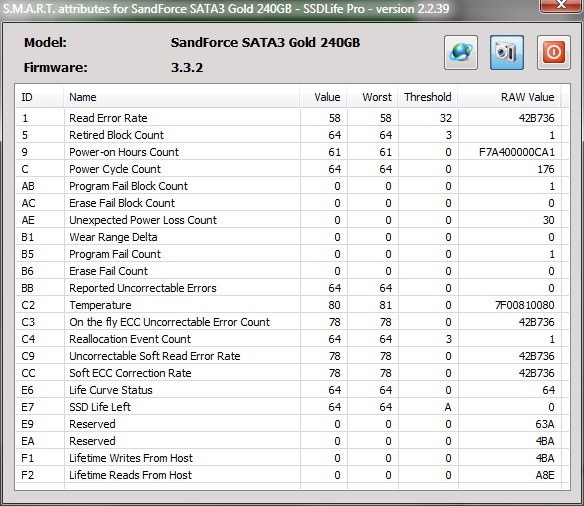

Gerne:
ssdlife_smart-png.297517
Und wie sind diese Werte nun zu deuten?

Du scheinst sie stark zu beanspruchen, die hat ja nur noch 64% Restlife.
480/512GB Sandforce sind nicht zu empfehlen, weil die deutlich langsamer schreiben, als die 240er.
meckswell, das sind Hex Werte! Manchmal enttäuscht Du mich aber zu sehr. Klar hat die nich 100%, das ist bei Sandforce ja auch immer sehr lange so, da der Zähler ja intern bei über 100% beginnt.
Was mich aber massiv wundert ist die Write Amplification! Das die versprochenen 0.5 nicht stimmen, sieht man bei allen Sandforce SSD deren S.M.A.R.T. Werte hier gepostet wurden, da sind Werte um 0.8 bis 0.9 ehr die Regel, aber Deine hat 1.3! Ist die verschlüsselt oder mit NTFS Kompression?
Übrigens sollte man besser CrystalDiskInfo statt der kostenpflichtigen Pro Version von SSD Life verwenden, wenn man die S.M.A.R.T. Werte auslesen will, das ist nicht nur kostenlos sondern auch Open Source und wird bestens gepflegt.
