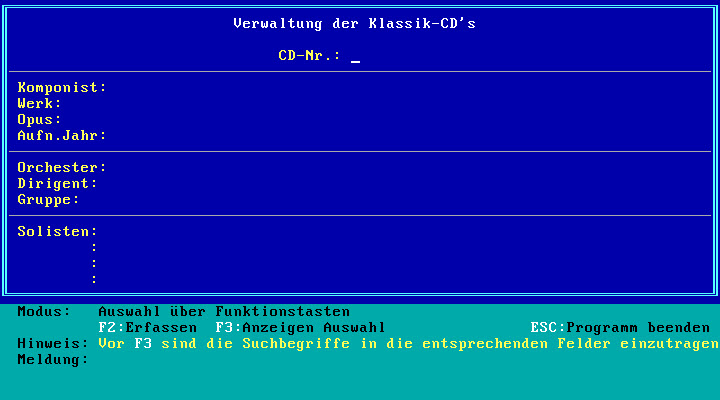

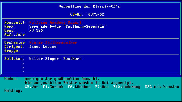

Und ja, mit MS-DOS arbeite ich auch noch. Ich habe mir 2004 auf einem alten MS-DOS Notebook mit "Professional COBOL/2" ein Programm gebastelt, mit dem ich meine Klassik-CDs verwalte. Heute betreibe ich MS-DOS in einer virtuellen Maschine (VMware 6) und bin gerade dabei, das Cobol-Programm zu erweitern.

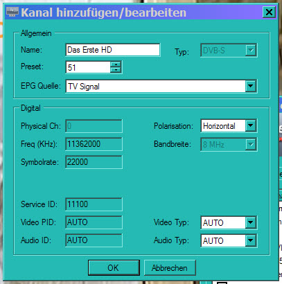

Gefundene Senderdaten: Freq (KHz): 11362000, Symbolrate: 22000, Polarisation: Horizontal, Bandbreite: 8 MHz, Service ID: 11100, Video PID: AUTO, Audio ID: AUTO, Video Typ: AUTO, Audio Typ: AUTO.

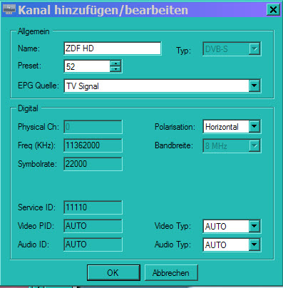

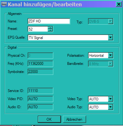

@AndyO: Kannst Du nochmals deine Frequenzangaben (11361 MHz, ServiceID 11100) überprüfen?
Hier sind meine von ARD und ZDF:
Gruß Horst
