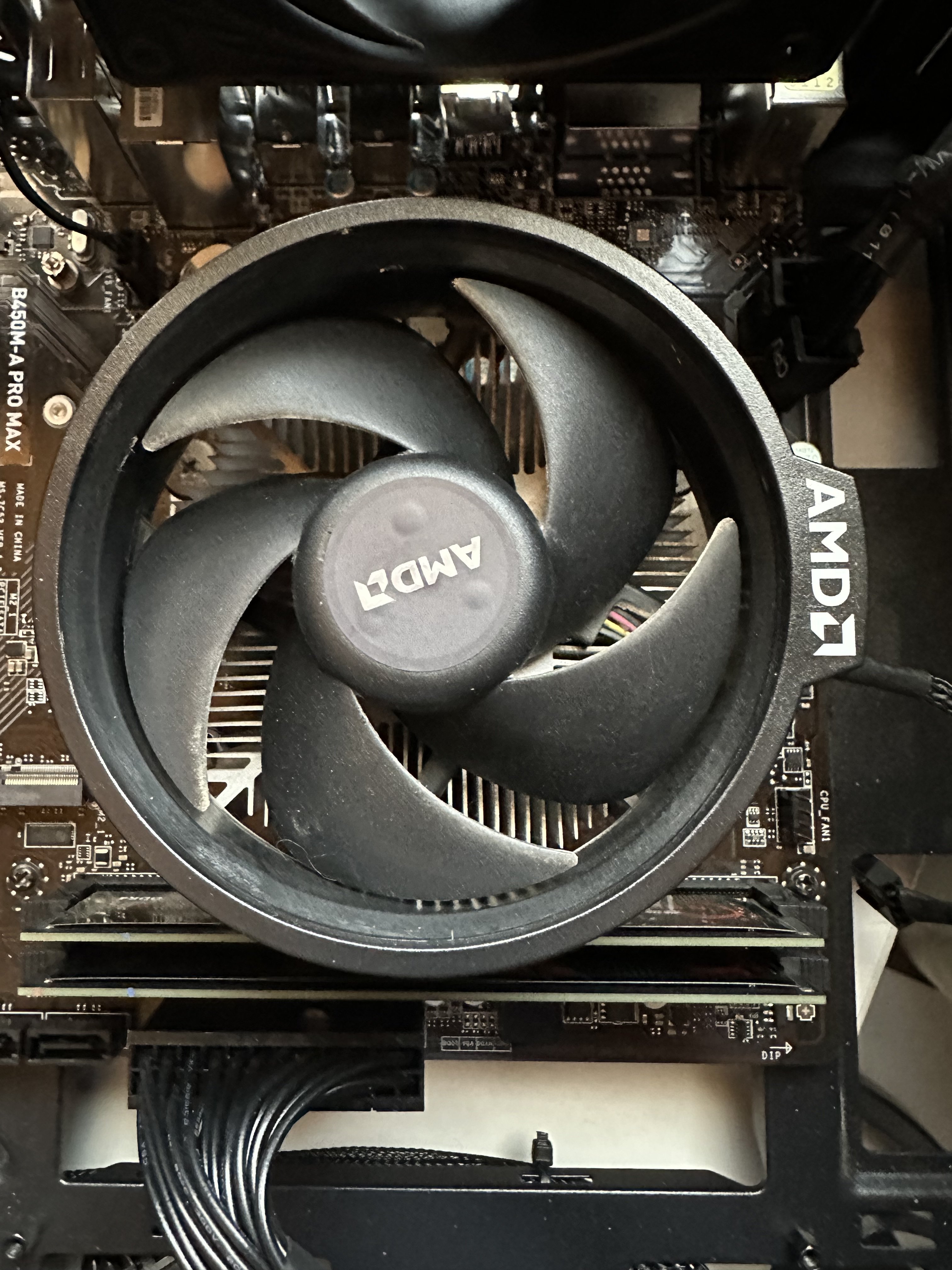

ich hatte das mal als ich meine CPU geköpft hatte und den heat spreader nicht richtig drauf gemacht habe, sprich der anpressdruck zu hoch bzw. falsch war so das es die CPU aus dem Sockel gelupft hat.
Kontrolliere das mal also den anpressdruck usw. nimm auch mal die CPU aus dem Sockel und nenne uns deinen
CPU kühler noch bitte.

CPU Kühler Bild anbei
Wie weiß ich wie hoch der Druck sein muss bei den 4 Schrauben ?
Ich habe Sie vorsichtig bis merkbar der Gegendruck da war angezogen - Muss das weniger sein ?
