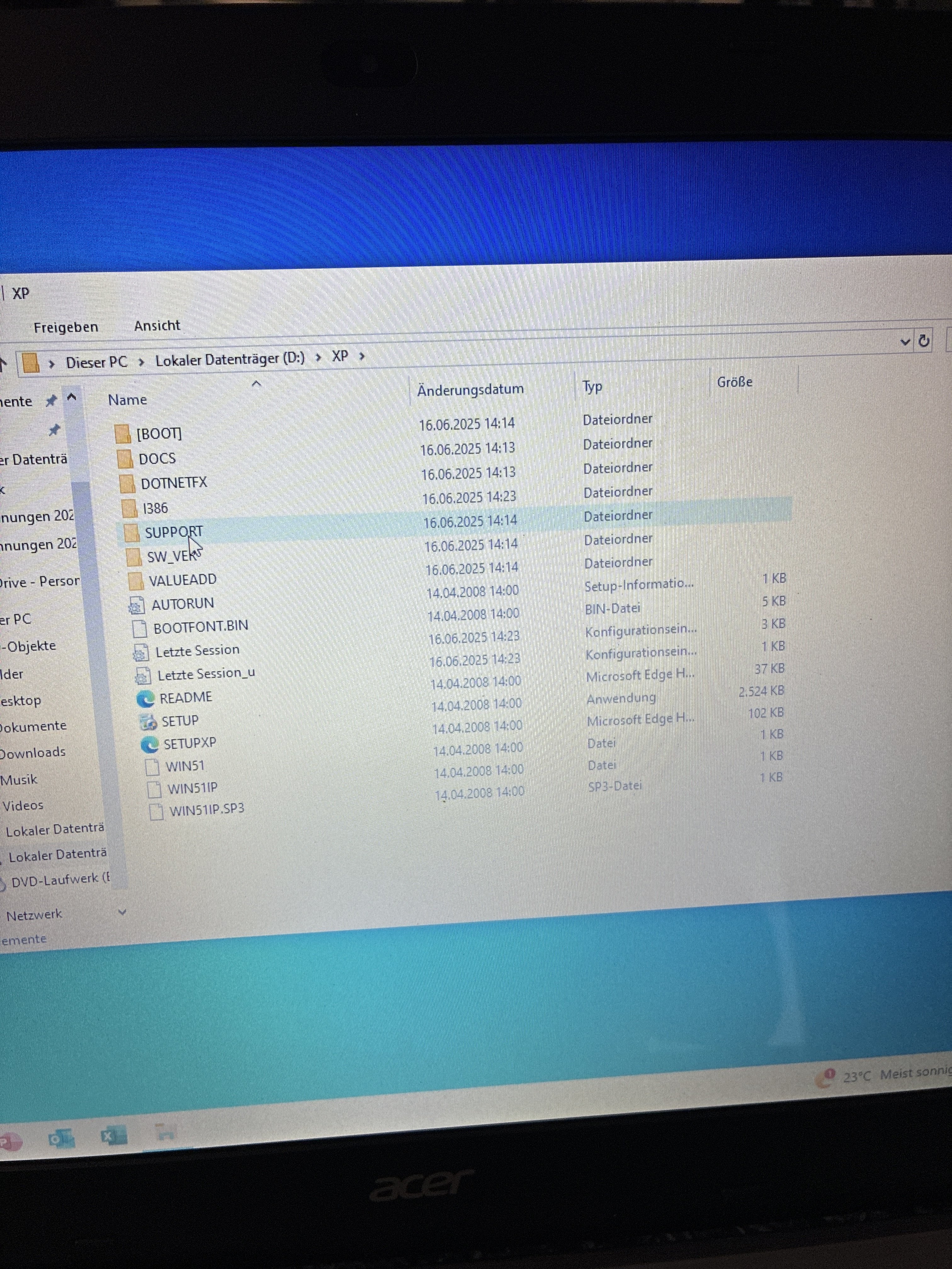

Das Problem ist das ganze was ich runtergeladen habe ist halt ein Ordner und dort sind die ganzen Windows Dateien drin. Ich weiß jetzt nicht genau was ich damit machen soll.Mosed schrieb:Schreibt das nlite dann nicht eine iso raus bzw. kann man das machen? Anschließend kann man einfach auf die iso rechtsklicken und dort "auf CD brennen" auswählen.

Zeige mal den vollständigen Inhalt des Ordner.ARRAndy schrieb:Ich weiß jetzt nicht genau was ich damit machen soll.

Notfalls nochmal anfangen und bei ausgabe eine ISO erstellen lassenARRAndy schrieb:Ich weiß jetzt nicht genau was ich damit machen soll.
Das ist der blanke Inhalt einer Install-CD. Aber halt nur der Inhalt, als wenn man ihn händisch auf die hdd kopiertredjack1000 schrieb:Zeige uns mal den vollständigen Inhalt des Ordner.

So sieht der Inhalt meines downloads aus:
