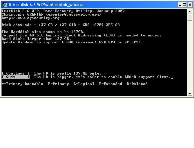

Kannst du dir erstmal das hier anschauen? Ich habe vorhin das kleine Tool von dieser Page geladen und eigentlich kam als Meldung, dass es mit der LBA in Ordnung wäre.

Deine Festplatte wird mit nur 137 GB erkannt!
Wenn möglich installiere mal das Servicepack nochmal drüber.
Ist beabsichtigt als Reparaturinstallation falls der 48bitlba-Support zur Erkennung großer Festplatten nicht richtig installiert wurde.
Überprüfe mal deine Festplatte im Bios.
Samsung hat langsam ziemlich oft Probleme das die Firmware nict richtig funktioniert, und die Festplatte in der falschen Größe hängenbleibt oder die Größe nicht richtig erkannt wird.
Infos dazu mal als wichtig hier;
https://www.computerbase.de/forum/threads/festplattengroesse-im-bios-falsch.251505/
Überprüfe dieses mal zuerst.
Für eine Wiederherstellung muß die Festplatte in der richtigen Größe erkannt werden.
Geht dann mit Diagnose weiter.
Teile es mit.

Fiona, vielen lieben Dank, dass du dich meiner angenommen hast.
Die einfachste Lösung führte dann auch zum Erfolg und ich sitze jetzt schon geschlagene 4h dran. Das ServicePack2 nochmal zu installieren war dann der Schlüssel. Mir ist bei der ersten Installation nichts aufgefallen, da auch im Bios alles sauber erkannt wurde.
Nun ja, es ist alles wieder okay.
