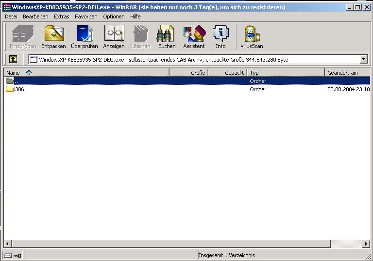

1. Kann man die Datei nicht mit WinRAR entpacken, da sie eine .exe-Datei ist -> selbstextrahierend.

glaub mir, du kannst die datei auch mit winrar entpacken!
ist ein geheimtipp, obwohl es ne exe ist, also bitte nicht weitersagen! ;) :D

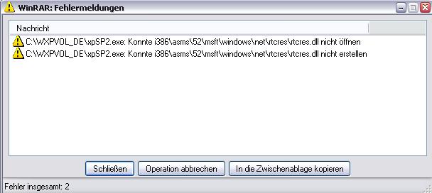

@Riesenhirni: Wenn ich versuch die Datei mit WinRAR zu öffnen bekomm ich auch eine Fehlermeldung, dass eine Datei nicht geöffnet werden kann (diesmal mit Name -> siehe Screenshot)

@Sanjay: Um das SP2 zu integrieren, muss ich es ja erst mal entpacken, und das geht nunmal nicht :o

Such mal die DLL auf Deinem Rechner, oder kopiere sie von der Win XP CD in das Verzeichnis.

P.S.: Hab jetzt mal alle anderen Dateien bis auf diese DLL entpackt und dann die von Riesenhirni hinzugefügt. Wenn ich aber nun die update.exe starten will, kommt die Meldung "Service Pack 2-Setup konnte die Service Pack 2 Dateien nicht finden.
P.P.S.: Habt ihr ein Prog, mit dem ich CAB Dateien erstellen/bearbeiten kann?
