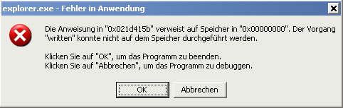

hab seit gestern sowohl auf meinem Notebook, als auch auf meinem normalen Rechner das SP2 drauf. Seitdem kommt wenn ich mit der rechten Maustaste die Fehlermeldung (siehe Anhang). Danach geht der explorer kurz weg und kommt wieder, danach geht es weiter, aber die rechte Maustaste klappt trotzdem nich. Ich kann nich mal Dateien löschen (per Taste "Entf"). Bitte helft mir, ist sehr dringend!

Hab das Problem jetzt einschränken können: und zwar ich habe auf meinem Notebook WinXP SP2 drauf (hatte das SP2 integriert und dann das OS komplett neu aufgesetzt. Wenn ich jetzt nen USb-Stick anstecke und von da per Rechtsklick irgenwas kopieren will, oder wenn ich von CD was per Rechtsklick kopieren will hängt sich der Rechner mit der fehlermeldung von oben auf, im Taskmanager taucht DR. Watson auf, wenn ich diesen beende wird der Explorer neu gestartet und alles geht normal weiter.
Dateien "ziehen und ablegen" kann ich ohne Probleme und auch das kopieren per Rechtsklick geht von Partition zu Partition, nur eben nich von CD oder USB-Stick auf Platte.

Habe die gleiche Fehlermeldung beim Ausführen einer Anwendung, nur mit "read".

Ich habe auch keine Symantec Software drauf. Und der Fehler kommt ja nur, wenn ich auf ne Datei (auf ner Cd oder dem USB-Stick) mit der rechten Maustaste klicke und zB "kopieren" wähle, danach geht erstmal nichts mehr und der Fehler kommt und im Taskmanager taucht Dr Watson auf. Wenn ich den dann kicke startet sich der Explorer neu (taskleiste + Symbole vom Desktop weg und dann wieder da) und dann kann ich normal weiter arbeiten.
