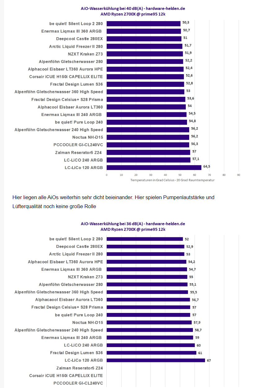

Hier ist ein etwas älterer Test von diversen AiOs und 2 Luftkühlern im Vergleich.
Ob dir der Temperaturunterschied einer AiO im Vergleich zum Luftkühler den Aufpreis Wert ist, musst Du entscheiden. Ab 360 bzw 420 kommt als Entscheidungskriterium auch geringere Lautstärke dazu.

Ich finde jetzt 5-6 Grad Unterschied bei gleicher Lautstärke zu einem nicht günstigen NH-D15
nicht grad wenig.
Oder hier LQ360 für knapp 75€ (ne Zeit lang unter 60€) und NH-D15 starten bei 36dB, die AIO hat dabei 50 Grad und der Noctua 62.
Wenn ich beim Noctua auch 50 Grad haben will, muss ich ihn auf 39dB aufdrehen.
Wenn ich die LQ360 ebenso auf 39dB aufdrehe, erreiche ich Temps die der Noctua gar nie erreichen kann.
Ganz einfach quer durchs Band unterlegen.
Und jetzt überleg mal wo man hinkäme, wenn man noch gute Lüfter auf die LQ360 montieren würde anstatt der Mitgelieferten eher mässigen.

@modena.ch Nette Diagramme. Ja ok..die Aios sind besser geworden, wie ich sie in Erinnerung hatte. Aber wie siehts mit der Haltbarkeit aus, gerade die günstigeren Aios? Da gabs doch immer wieder Probleme mit Dichtheit und Verschleimung.
Die Arctics waren ja schon immer die Empfehlung Preis/Leistungsmäßig und in Punkto Zuverlässigkeit.
Und die db beziehen sich auf die Pumpe der Aio oder auf deren Lüfter oder auf beides?

Die dBs beziehen sich natürlich auf das ganze System in einem gewissen Abstand gemessen.
Es gibt heutzutage seeehr leise kleine Pumpen, vor allem wenn man sie runter regelt, aber manche auch bei Vollgas.
Selbst die Billo Apaltek ist auf knapp über 5V extrem leise, wo sie bei Vollgas einen heiden Krach macht
und verliert dabei gerade mal 1 Grad K.
