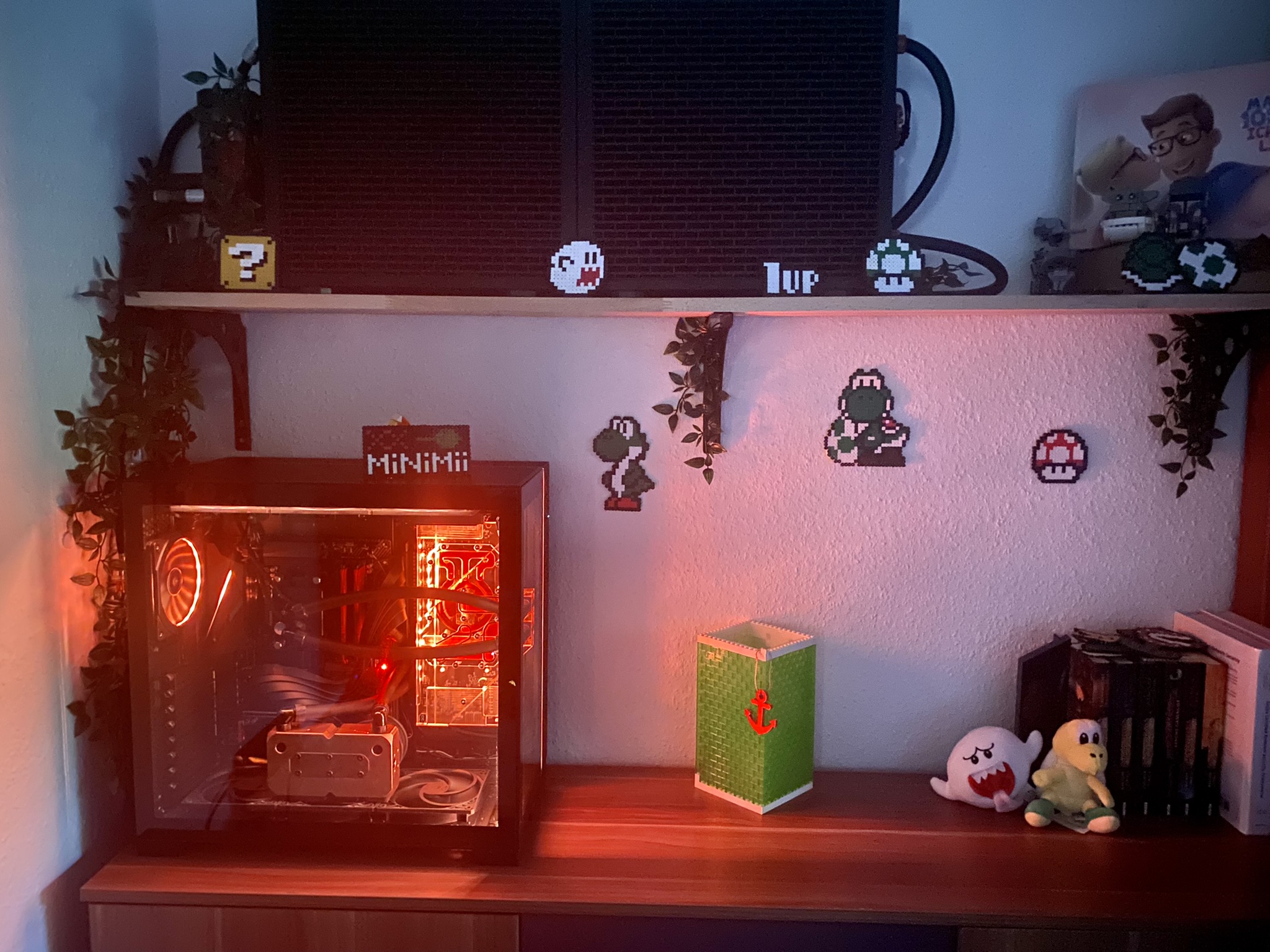

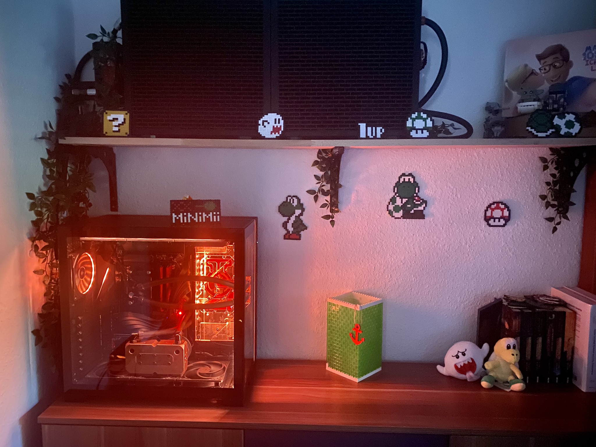

minimii schrieb:
2x 1080mm Radiator extern.
Für immer Ruhe :D
hast du das echt? ^^
Für immer Ruhe :D
Du bist ja auch wahnsinnig... :daumen:
