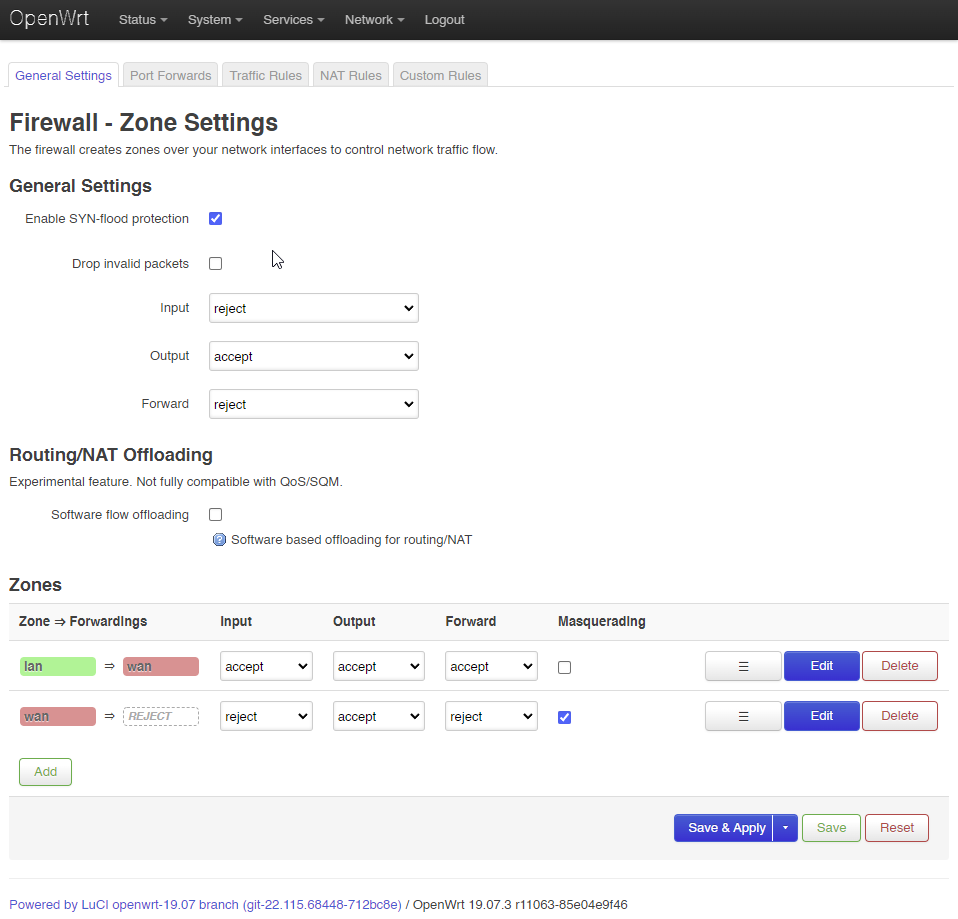

Xiaolong schrieb:
Das sind die normalen Firewallregeln:
Ich vermute* hier liegt das Problem.
Bei Dir fehlt das WG Interface.

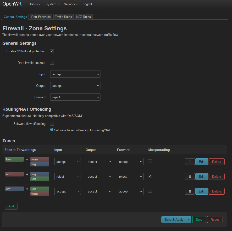

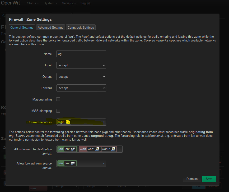

So sieht es bei mir aus und ich hab den Eindruck, es läuft. 😉
Ich hab mich mit dem Smartphone über die Datenverbindung mit OpenWRT verbunden und wenn ich damit surfe, erscheint meine WAN-IP von zu hause.
*(Tatsächlich habe ich OpenWRT zum ersten mal ausprobiert (in einer VM) und kann daher nicht alles wie gewohnt testen bzw. kenne mich nicht wirklich aus.)

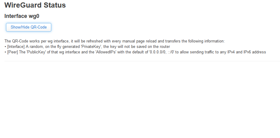

Muss sagen, alles sehr verwirrend mit OpenWRT. Und müßig war es auch. Zwar bietet mir die Status Page einen QR Code an, aber der private Key darin sei random. Was hab ich davon? Ich muss ja den public Key dazu noch irgendwie in den Router bekommen... Wahnsinn.
Da fehlt doch ein Button das dann gleich als Peer hinzuzufügen...
