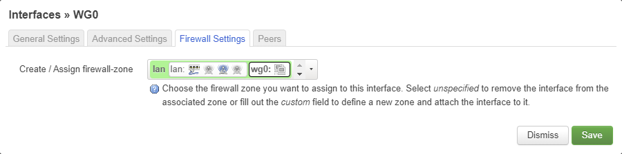

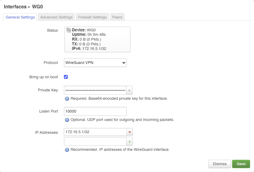

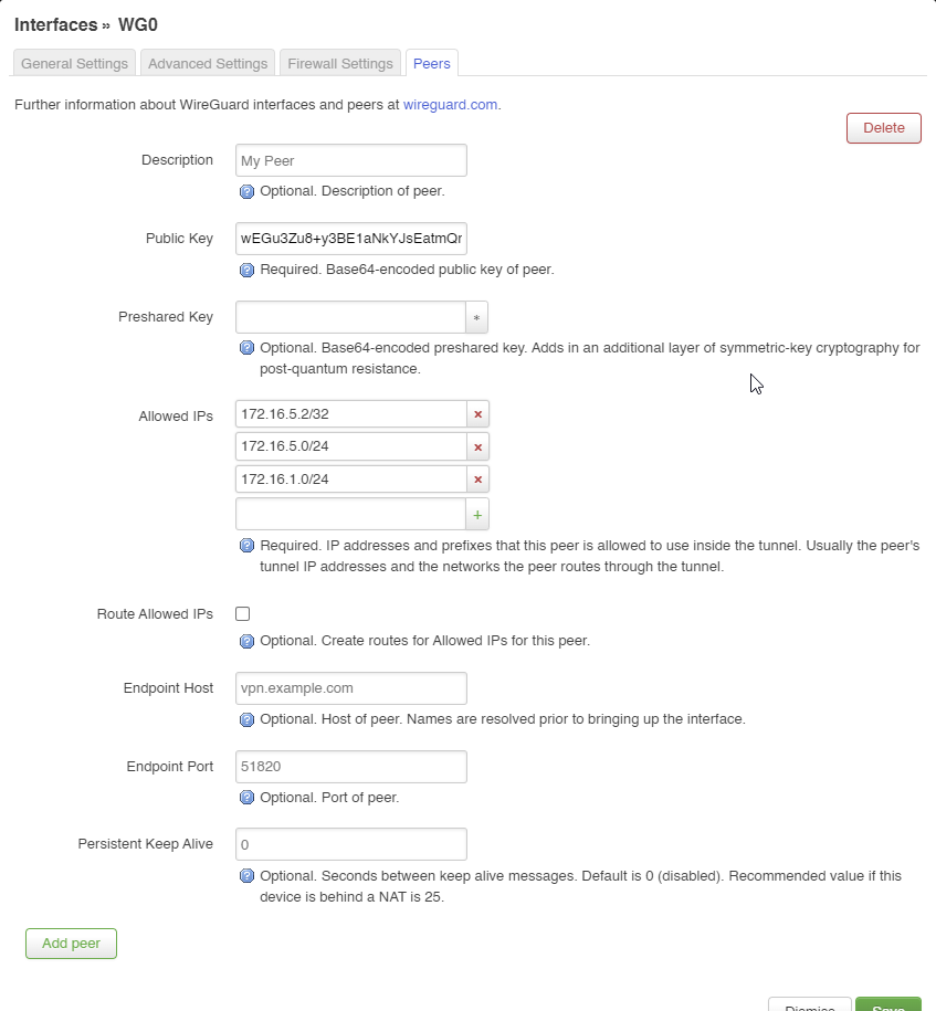

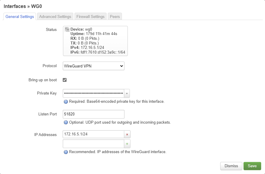

Ich habe ein Interface WG0 mit den folgenden Einstellungen angelegt:
2021-09-30 21_04_09-OpenWrt - Interfaces - LuCI und 6 weitere Seiten - Xiaolong – Microsoft E...png
2021-09-30 21_05_35-OpenWrt - Interfaces - LuCI und 6 weitere Seiten - Xiaolong – Microsoft E...png
2021-09-30 21_06_04-OpenWrt - Interfaces - LuCI und 6 weitere Seiten - Xiaolong – Microsoft E...png

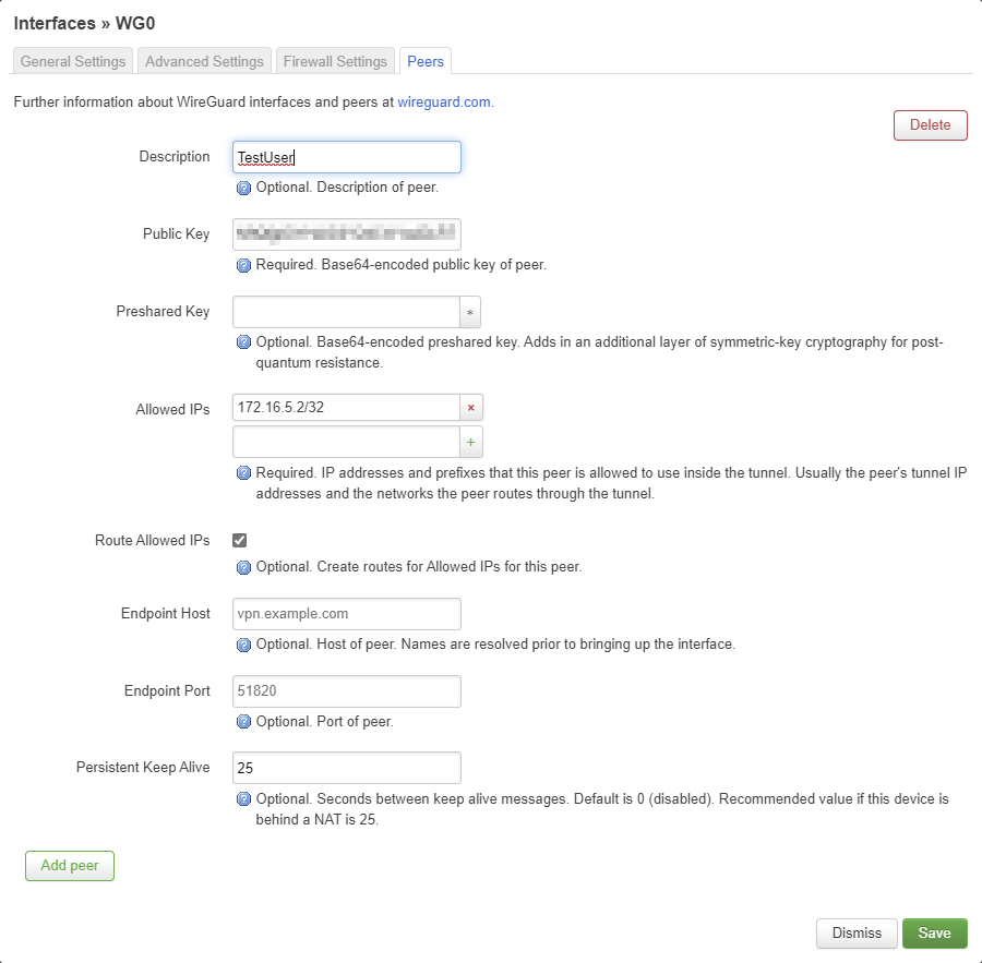

Das KeyPair, bzw. beide KeyPairs habe ich angelegt und in die dafür vorgesehenen Felder eingetragen. Zumindest bin ich der Meinung, das getan zu haben bin mir da nicht sicher. Ich kriege ja folgende KeyPairs:
ServerPublic und ServerPrivate
ClientPublic
und ClientPrivate
Nun trage ich beim Server den ServerPrivte_Key ein (im Bild 1 das mit den Sternchen) und bei der Wireguard Software unter [Interface] "PrivateKey =" den ServerPublic-Key. Dann trage ich bei dem Tab mit den Peers im OpenWRT den PublicClient-Key ein und bei [Peer] in der Software unter "PublicKey =" den ClientPrivate ein, richtig? (Ich habe es auch andersherum probiert, funktioniert genausowenig). Anschließend habe ich folgende Firewall und Traffic-Rules eingerichtet:

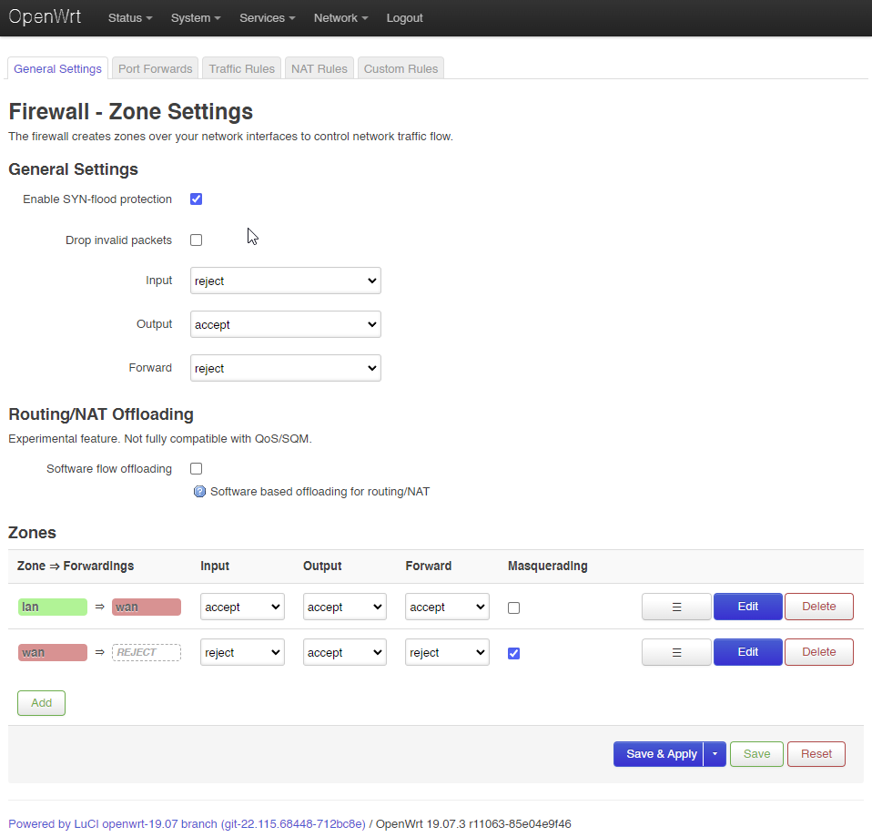

2021-09-30 21_00_31-OpenWrt - General Settings - LuCI und 6 weitere Seiten - Xiaolong – Micros...png

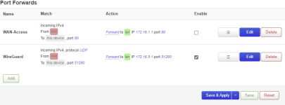

2021-09-30 21_16_45-OpenWrt - Port Forwards - LuCI und 5 weitere Seiten - Xiaolong – Microsoft...png
2021-09-30 21_13_55-OpenWrt - Traffic Rules - LuCI und 6 weitere Seiten - Xiaolong – Microsoft...png

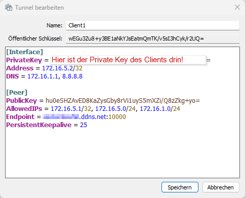

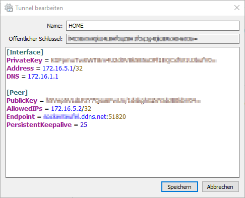

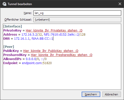

Jetzt habe ich in der Software die AllowedIPs, DNS und Endpoint eingetragen und es passiert... gar nichts :(
Sieht dann so aus:
Weiß jemand Rat? Habe sämtliche Tutorials durch und weiß nun nicht wie das funktioniert :/ Ich weiß auch nicht ob ich das mit den Keys richtig verstanden habe und wie und was genau, aber ich bin langsam mit meinem Latein am Ende...
Genau das habe ich durch, deswegen bin ich dann in die GUI gegangen, aber da funktioniert es genausowenig und ich weiß jetzt nicht wie ich das Troubleshooten kann, bzw. wie ich den Fehler finde. Es muss irgenwas im Router sein, da die Verbindung von außen ja gegeben ist. Nur damit bin ich für den Moment überfragt, da ich keine "Werkzeuge" habe um dem Problem auf die Spur zu kommen.
vertausche mal die IP-adressen bei deiner Software-konfiguration HOME
also bei Interface die .2 und bei peer die .1
aus sicht deines Sofware-Clients HOME ist der openWRT der peer

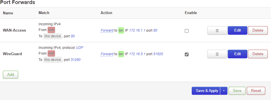

Und bei deiner Portfreigabe hast du ein zahlendreher drin ;) 51280 >51820
Habe mal die Ports auf 50000 geändert, damit man keine Zahlendreher bekommt. Soo,
habe somit auch die Keys getauscht. Also der Server PublicKey bei Peer eingetragen und den Client PrivateKey bei Interface. Damit bin ich schonmal einen Schritt weiter, danke!

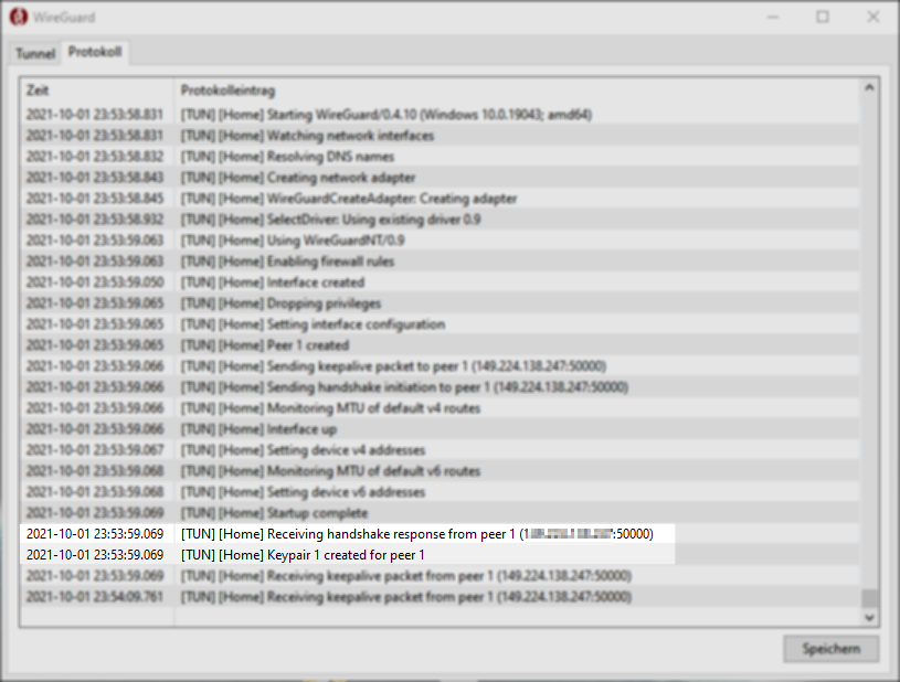

Nun wird's eigenartig. Sobald ich das mit meinem Rechner lokal (also im lokalen Netz 172.16.1.0/24) teste, scheints zu funktionieren. Ich kriege eine Response für den Handshake und das Keepalive packet wird gesendet.
Probiere ich das nun mit exakt dem gleichen Rechner aus beispielsweise dem Mobilfunknetz heraus bekomme ich kein Handshake. Das Interface im OpenWRT empfängt Pakete (bei jeder Anfrage für Handshake kommen 2 Pakete bei RX dazu, dazu kommt dann ein weiteres Paket bei TX), zeigt mir diese an und zeigt mir auch an, dass eines gesendet wird, allerdings kommt das irgendwie nicht beim Gerät an, das die Verbindung initiiert an. Ich habe testweise mal die Firewall ausgeschaltet, funktioniert auch nicht :/ Ich kriege nur ein
Code:
Handshake for peer 1 (1.2.3.4:50000) did not complete after 5 seconds, retrying (try X)
Jetzt frage ich mich:
a) Das passiert unabhängig vom Status der Firewall also hat die damit nichts zu tun?
b) Blockt der Betreiber des Mobilfunknetzes vielleicht das? Was nicht sein kann, da wir in der Firma auch WireGuard für unsere Firmenlaptops nutzen und es dort auch über das Mobilfunknetz geht :(
c) Wo kann denn der Fehler liegen?
Gruß und Danke,
Xiao

Zu meiner Konfiguration, in der Firewall benötigst du kein Port Forwarding (wird dein Setup eher stören), nur eine Ausnahme dass der Port von Außen erreichbar ist:
Sieht dann so aus:
Beim Client ist die Logik zum Eintragen natürlich anders herum:
Die IPv6 von deinem Client ist geraten, aber dem Server hast du ja hier die ::1 gegeben, DNS vom IPv6 muss natürlich die interne Lokale IPv6 des Routers sein.
AllowedIPs 0.0.0.0/0 und ::/0 leitet den gesamten Netzwerkverkehr über Wireguard, aber das ist in den Tutorials schön erklärt, ein PresharedKey ist nicht erforderlich und optional.
Hi und danke für die Antwort.
Also ich schnall das noch nicht ganz, die Logik ist ja umgedreht, d.h. hilf mir mal bitte auf die Sprünge:
Öffentlicher Schlüssel (Zeile ganz oben) = PrivateKey des Servers
[Interface]
PrivateKey = PublicKey des Servers (PrivateKey wird ja im WebInterface von OpenWRT eingetragen und stimmt mit dem oberen überein)
Address = Adresse des WG Interfaces
DNS = Adresse vom Router
[Peer]
PublicKey = PrivateKey des Clients (PublicKey wird ja im WebInterface von OpenWRT eingetragen)
AllowedIPs = IPs welche durch den Tunnel gerouted werden sollen, also hier alles demnach 0.0.0.0/0
Endpoint = dyndns Adresse unter der der Router erreichbar ist.
Korrekt?

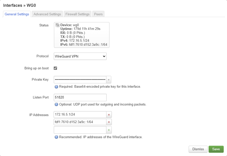

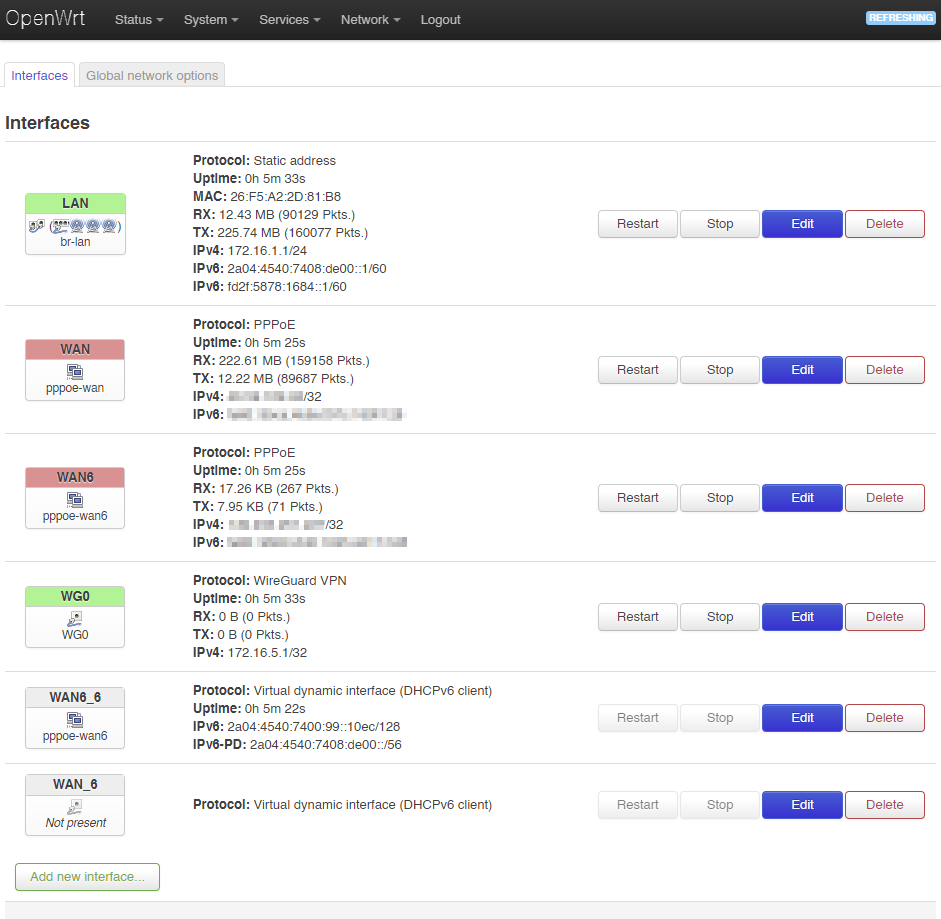

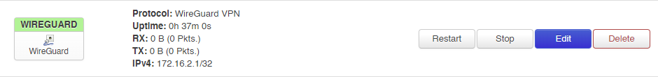

Angelegt sind folgende Interfaces:
Wovon WG0 die folgenden Einstellungen hat:

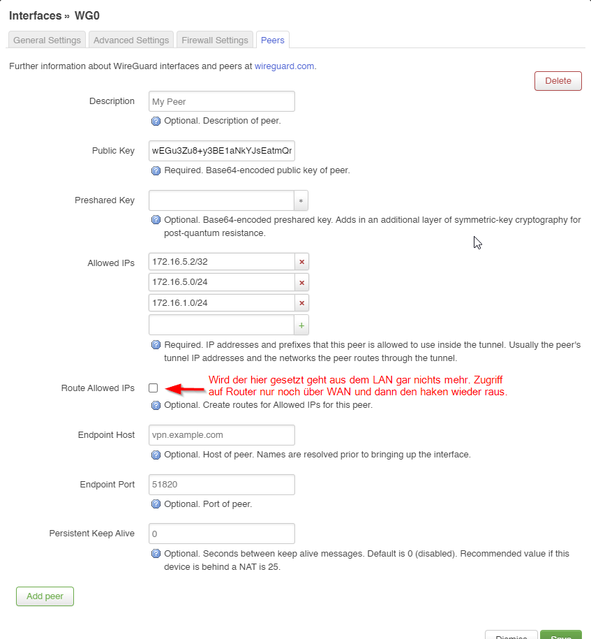

Und hier die Settings für den Peer im WG0:

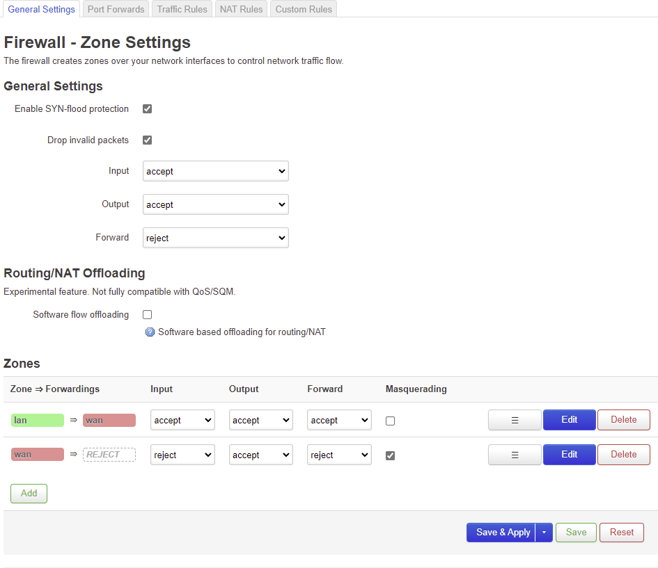

Das sind die normalen Firewallregeln:

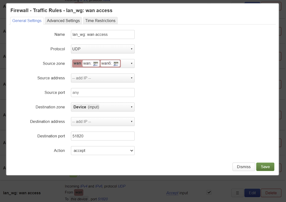

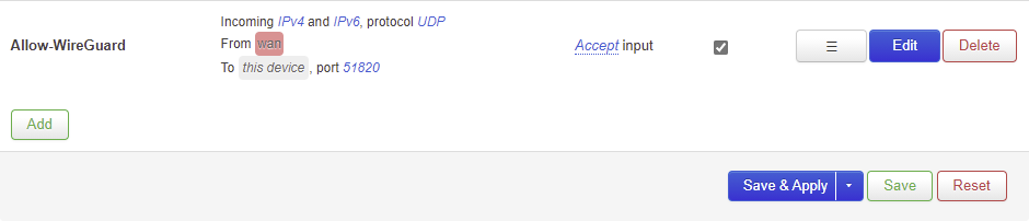

Und das ist die Inbound Rule für den WG0:

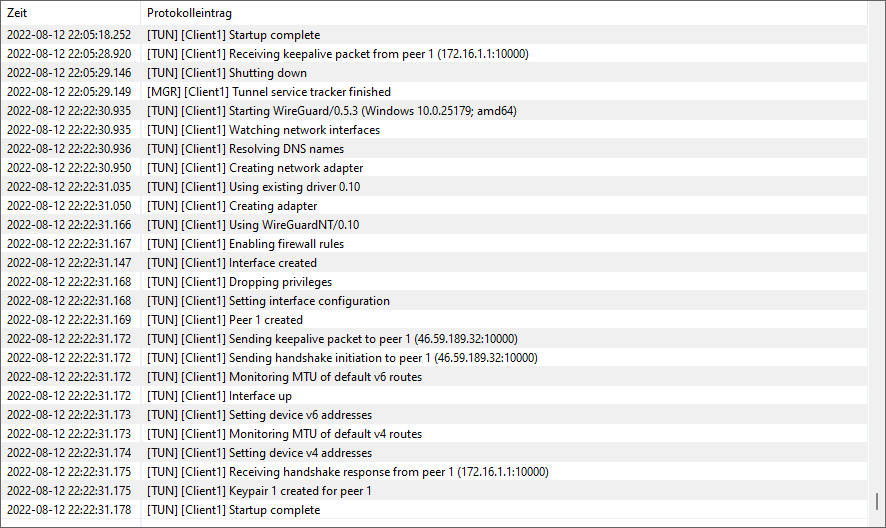

Dazu habe ich folgende Config beim Client:
Und solange ich im LAN bin, scheint er die Verbindung erfolgreich aufzubauen (s. unterste Zeilen)
So weit so gut. Nehme ich jetzt exakt die selbe conf Datei und versuche ich das aus dem WAN heraus, geht das nicht. Es kommen keine Pakete am Interface an. Was übersehe ich? Der dyndns kann es nicht sein, da ich darüber in das Adminpanel reinkomme.
