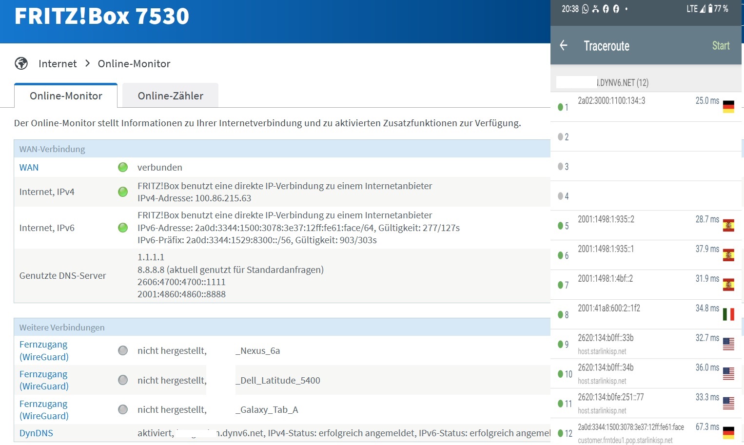

Siehe Screenshot.
Bin in IPv6 nicht so fit, aber Traceroute scheint zu Funktionieren?
Mhh schaut gut aus, habe allerdings keine Ahnung von Starlink :/

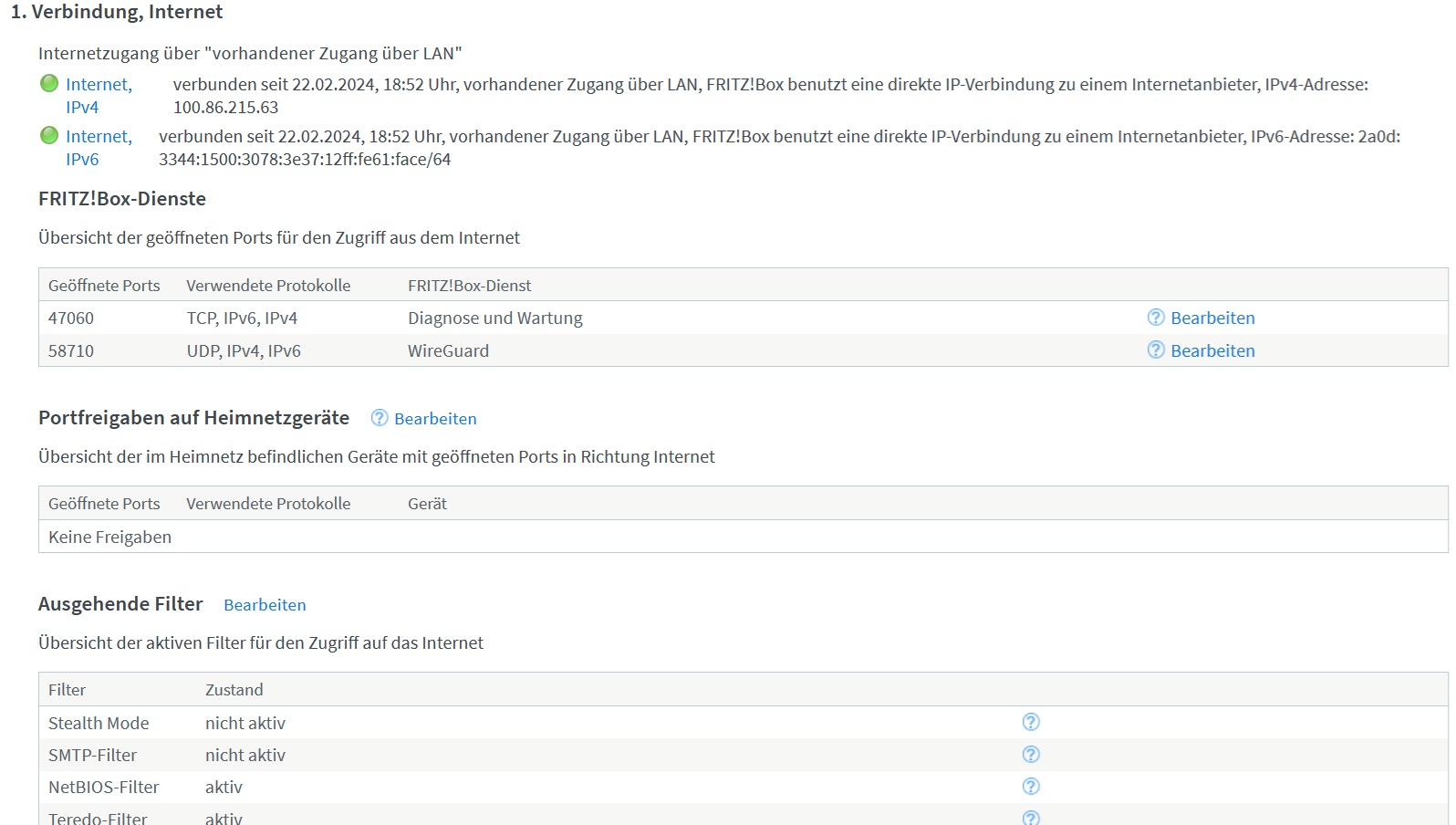

Also an der FB ist Port 58710 offen, daher müsste das eigentlich funktionieren.

Was ich mal getestet habe, war wenn meine Geräte schon lokal im Wlan sind die Wireguard Verbindung aufzubauen.
Dieser Test war erfolgreich, unter der FB waren dann die Geräte als eingeloggt anzeigt.
Vermute mal das die Wireguard Config /Kommunikation somit korrekt.
Kann ich Prüfen ob am Starlink Router der Port 58710 zur Firtzbox offen ist?
Oder sind im Bypassmodus immer alle Ports offen zur Fritzbox?

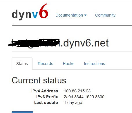

Zeigt deine DDNS-Adresse auch auf eine IPv4-Adresse? Das würde ich mal verhindern. Und deine Fritzbox nutzt als LAN 192.168.1.0/24? Das ist ja vom Regen in die Traufe, hat aber mit deinem Problem erst mal nichts zu tun.
Ja zeigt auch auf eine IPv4 Adresse, diese darf wegen CGN aber nicht benutzt werden?!
Was meinst du mit 192.168.1.0/24 ?
Was meinst du mit Port ist offen?
Die Fritzbox macht ihren Wireguard Port von ganz alleine auf. Da musst du nichts tun. Du müsstest nur darauf achten, dass dieser Traffic durch den Stralink Router geht. Das hast du ja mit dem Bypass mode erreicht.
Wenn du irgendeine Konfig auf Port 58710 gesetzt hast, dann ist genau das dein Problem.
