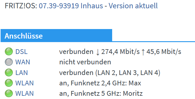

@SV3N
Ich habe es jetzt knapp einen Tag drauf und hatte noch keine Zeit großartig das VPN zu testen. Bisher gab es aber eigentlich keine größeren Probleme. Beim ersten Start hat die Box ein wenig herum gezickt, aber sonst ging alles gut. Selbst die MyFritz!App auf meinem Handy hat das Update anstandslos erkannt und angezeigt.
Mit VPN werde ich wohl erst nächste Woche ein wenig herum spielen, sofern die Firmware jetzt über das Wochenende keine Probleme macht.
