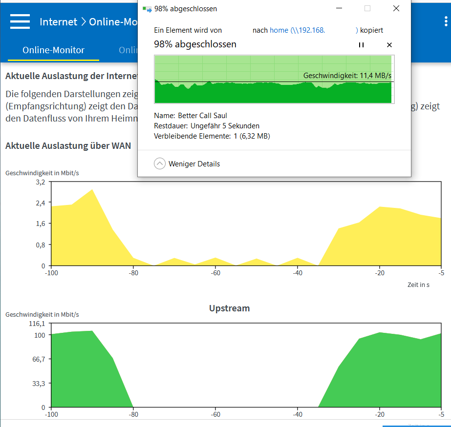

Hier habe ich es ja schon geschrieben, aber weil da Zweifel oder gegenteilige Erfahrungen bestehen. Zwei 7590 (ohne ax, ohne wireguard) schaffen mindestens 100 MBit. Hier könnte die Grenze noch der 100 MBit DSL-Anschluss sein. Anfangs schafften die 7590 nur irgendwas zwischen 20 und 30 MBit, bevor AVM was an der Firmware freigegeben hat. Die 350 KByte von AGB-Leser sind aber in jedem Fall seltsam.

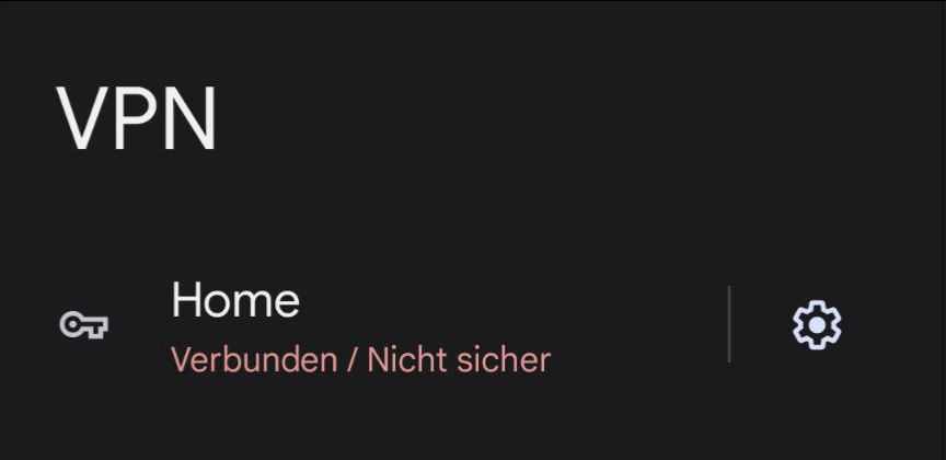

Also mein Pixel mit Android 12 kann sich durchaus noch mit dem IPSec basierten VPN-Zugang meiner Fritzbox verbinden - allerdings bereits mit einem Hinweis, dass dies "unsicher" sei.
Vermutlich wird dann mit Android 13 die Möglichkeit wirklich abgeschafft, aber Stand jetzt ist die Unterstützung noch vorhanden - wollte ich nur richtigstellen. :)

Das liegt daran dass du die VPN Verbindung noch unter einer älteren Android-Version eingerichtet hast. Fügst du eine neue Verbindung hinzu, ist dort das alte IPSec nicht mehr verfügbar.
Wireguard aber leider auch noch nicht. Wird aber wohl spätestens kommen wenn wieder auf einen neueren Kernel setzt.
