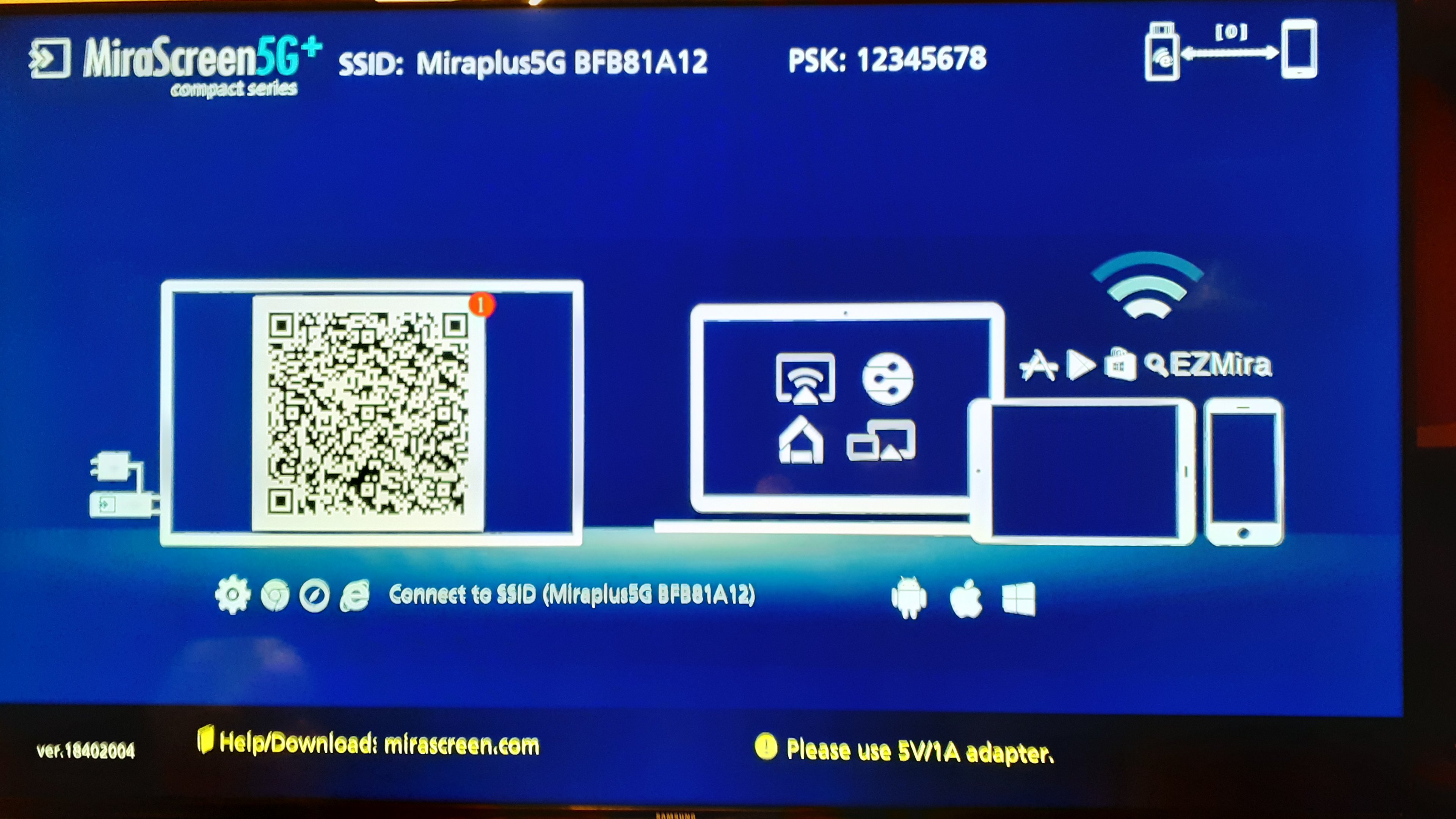

Wie komme ich zum WLAN des Receivers? Folgendes Bild erscheint am TV.

Das musst du am PC per Software / Treiber oder Windows selbst einstellen.
Der PC verbindet sich mit dem TV, nicht umgekehrt.

Ich sehe überhaupt nicht mehr durch. :confused_alt: :confused_alt: :confused_alt: Kannst du mir bitte den blauen TV Bildschirm erklären?
Dort stehen die WLAN Werte die du an deinem Handy eingeben kannst, wenn du auf dem Handy ein Wlan einrichtest.
SSID ist der name des WLANs
PSK ist der Schlüssel /passwort
Such mal mit dem Handy WLans, dann steht da "Mira..".
Was für ein Gerät müsste ich mir denn kaufen, damit es mit meinem PC klappt? Mit dem Handy klappt es, ich habe den Code gescannt und mir die App EZMira runtergeladen, und es funktioniert, aber ich möchte es auch gern für den Computer haben.
Mit dem Handy habe ich gerade das WLAN des Receivers gefunden.
