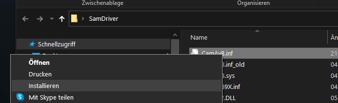

treiber entpacken und die inf datei manuell installieren. Der Installer wird dir da nicht helfen

nein du musst die Teiber entpacken und dann im Gerätemanger die Treiber direkt für dieses Gerät installieren. Da passiert nichts automatisch.

Also wenn ich die treiber von hier lade: https://www.samsung.com/uk/support/model/VP-X110L/XEU/#downloads
(Unified PC-Cam Driver of Mini)

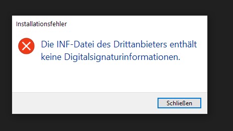

und jede inf da installieren will, sagt er mir lediglich das keine digitale Signierung vorhanden sei. Diese Signatur Prüfung könnte man aber unter win10 x64 temporär deaktivieren.
Evtl. lässt sich der Treiber dann installieren.
Dazu mit gedrückter shift taste den Rechner einfach neu starten, dann bekommt man ein Menü worin man win 10 ohne diese Prüfung der Signatur ausführen kann und dann mal probieren.

Das hat alles leider nicht funktioniert. Also ich konnte die Treiber installieren, nachdem ich die digitale Signatur deaktiviert hatte.. aber das Gerät läuft trotzdem nicht. Ist wohl doch einfach etwas für die Mülltonne. Schade.
