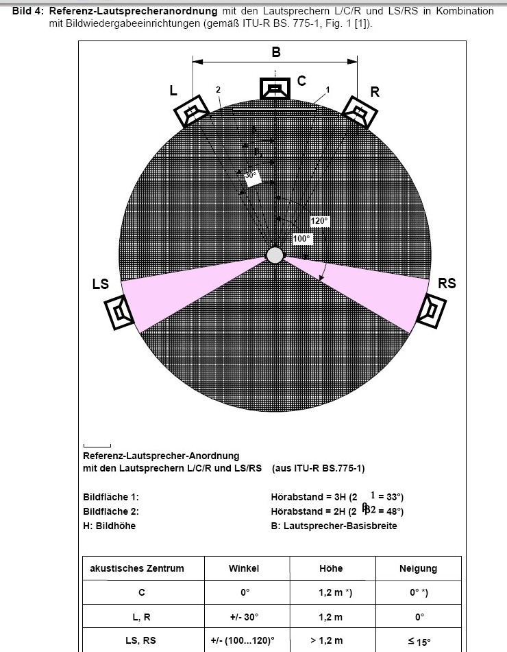

Auf einer Linie sollen die Front LS gar nicht sein.
Sie sollten auf einer Höhe stehen, optimal auf der Ohrhöhe und alle gleich weit entfernt vom Hörer stehen, also steht der Center, wenn der gleichbleibende Abstand gegeben ist, tiefer als die beiden anderen Front LS.
Die Referenz-Lautsprecheranordnung eines 5 Kanal Systems (aus dem SURROUND SOUND FORUM
Eine Gemeinschaftsinitiative von VDT, IRT und SRT) hab ich mal angehangen ;)
