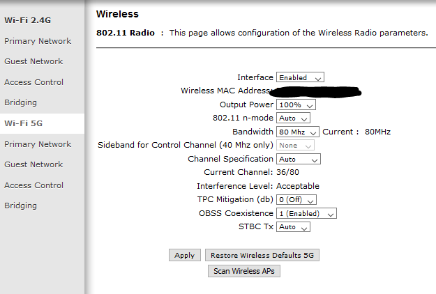

Hier mal die Einstellungen vom 5G:
Hab mal gelesen,, dass, wenn 2,4 und 5 nicht gleichzeitig unterstützt werden, müssen alle Geräte 5 Ghz können, damit es läuft. Kann auch Router-spezifisch sein. Mein Handy könnte auch 5 Ghz, aber TV und Tablet laufen nur mir 2,4.
du kannst versuche die Bandwidth auf 40 oder 20 Mhz zu stellen, nicht alle Geräte können alle Frequenzen

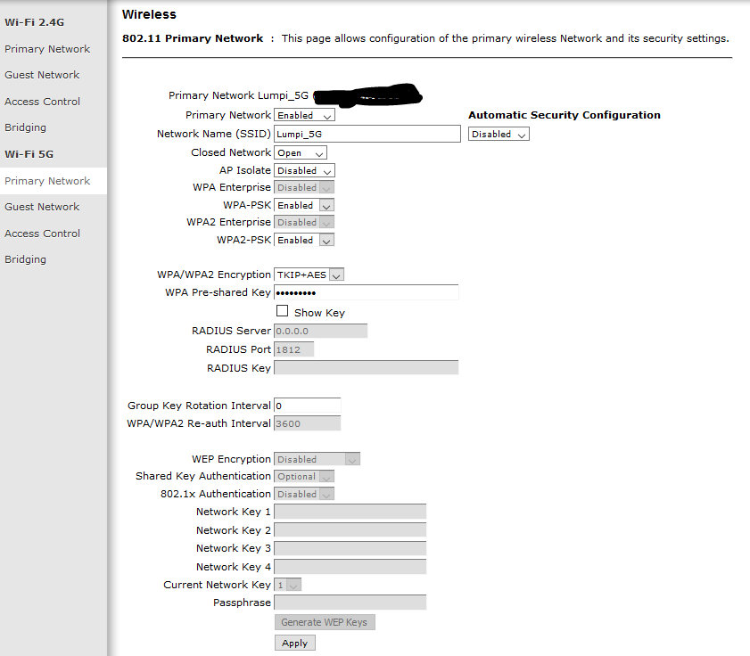

ich würde zudem WPA deaktivieren und nur WPA2 aktiv lassen, außer das sind Einstellungen die auf einender AUfbauen und dann ersetzen
Bandbreite würde ich auch ggfs auf AUTO anstatt 80Mhz einstellen. Bzw zum probieren mal auf 20Mhz.

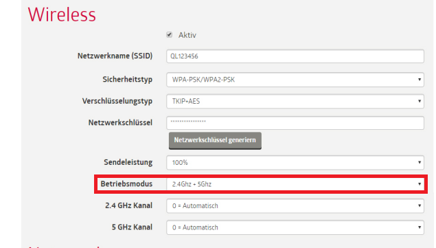

Sieht zwar nicht wie deine Oberfläche aus (vllt der Easy-Mode), aber das Modell passt:
https://www.google.at/url?sa=t&rct=j&q=&esrc=s&source=web&cd=1&ved=0ahUKEwiZh_fr_5rVAhXK8RQKHfCIAs0QFggqMAA&url=http%3A%2F%2Fwww.flimselectric.ch%2Fwp-content%2Fuploads%2FAnleitung_Modem_Technicolor_TC7230.pdf&usg=AFQjCNEjSlNU5wsM6TwPt7IstEeuLHC1Kw schrieb:
Das Wireless-Modem unterstützt gleichzeitig beide
WLAN-Standards im 2.4GHz- als auch im 5GHz-Band. [...] In der Standard-
einstellung sind beide Bänder aktiv.
Ok, scheinbar ist das 5G nur auffindbar wenn ich 40Mhz einstelle, mit 80Mhz funktioniert es nicht mit dem iPad 2017.
Was hat die niedrigere Bandwidth für eine Auswirkung?
Weniger Bandbreite ist halt weniger maximaler Speed.

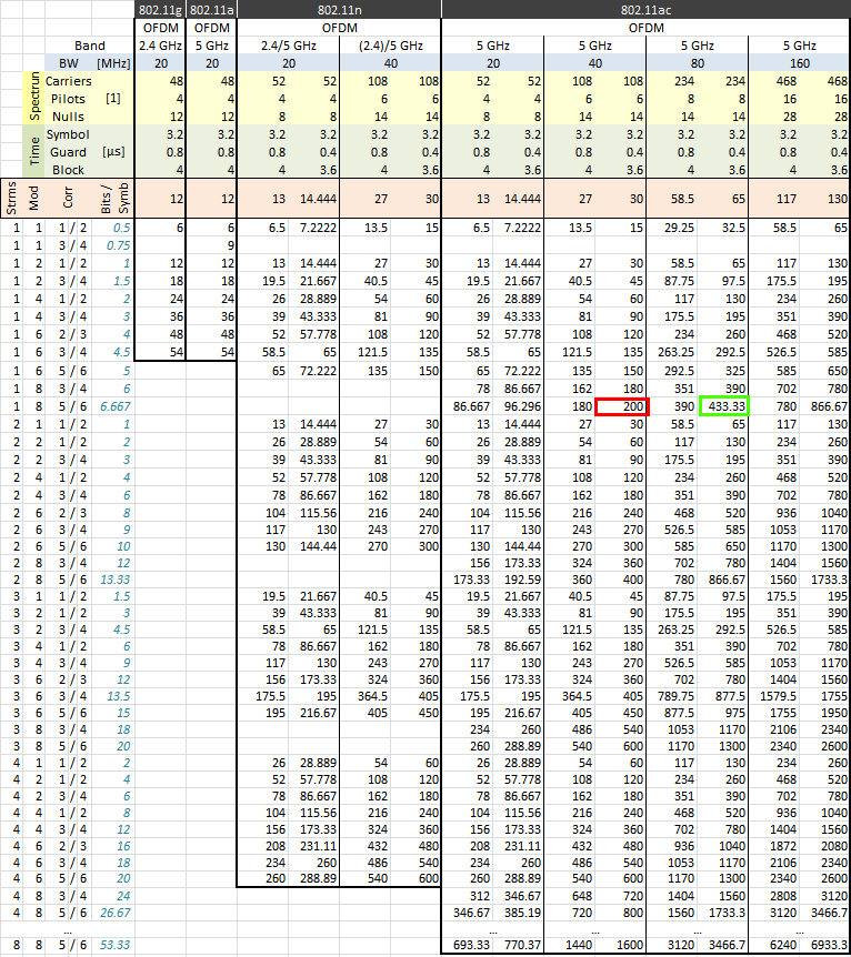

Ich nehme stark an das iPad hat nur eine Antenne, also hast du max Brutto Speed von 200Mbit (rot markiert) anstatt 433Mbit (grün markiert):
Hast mehr Störfunk von Nachbarn mehr nicht. Es ist nur die Trägerfrequenz nicht die Datenfrequenz.
