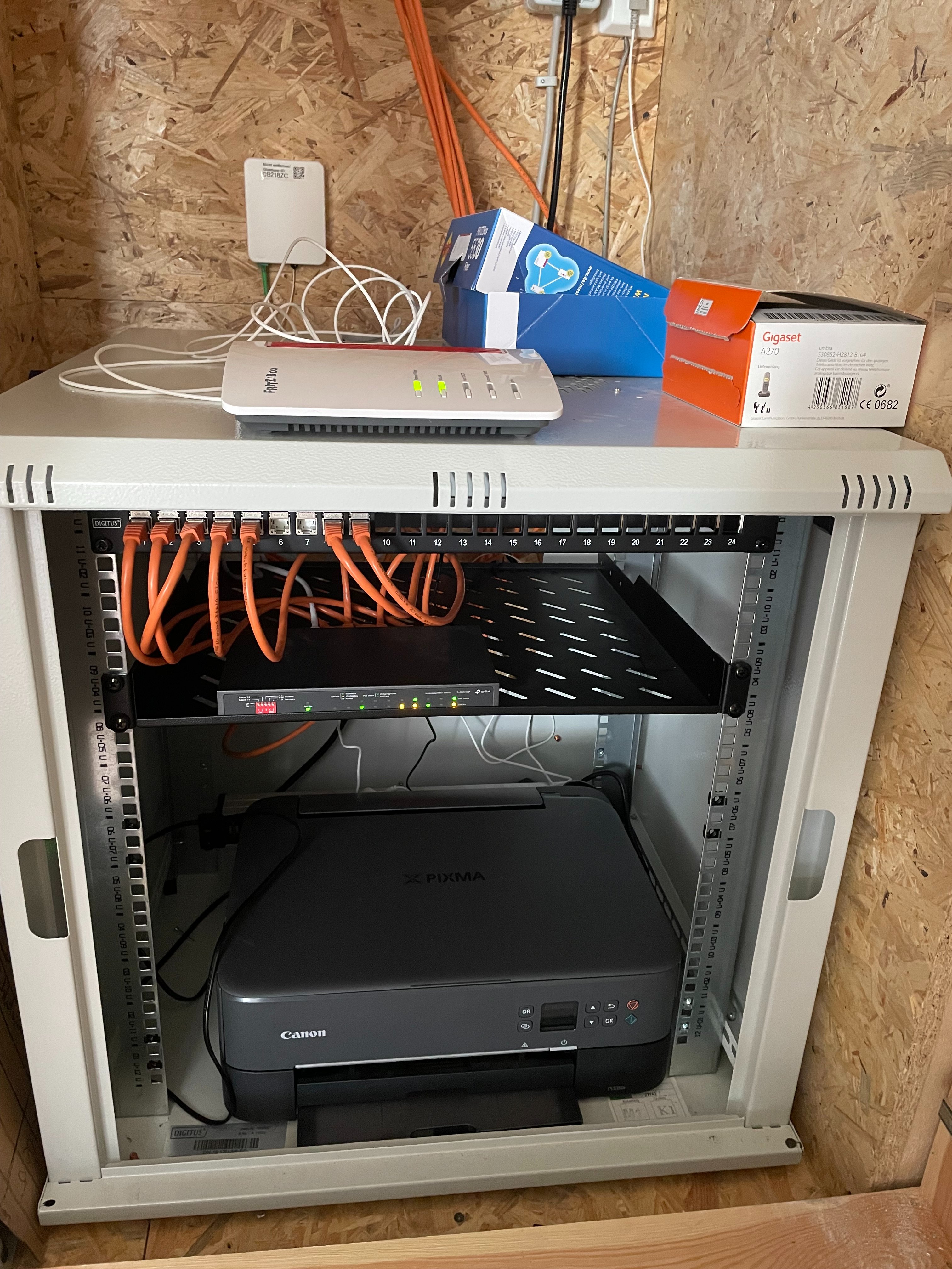

Kannst du ein Foto machen? Wirklich switch oder patchpanel?
Wieviele Geräte sind überhaupt mit dem WLAN verbunden?
Klar, Fotoanbei.
Verbindung ist wie folgt
Glasfaserbox -> Fritzbox -> Switch -> Patchpanel->Leitungen in verschiedene Räume
Es ist unterschiedlich mit dem Wlan.
TV Tochter + Klingel immer. Dann noch 2 Iphone und 1 Ipad sofern wir in Reichweite sind

Wenn der Schrank zentral steht würde ich da tatsächlich einen Router mit gutem WLAN und Aufstellbaren Antennen probieren. Als AP natürlich.
Beispiel
Reaktionen: soniccxor
Danke euch
@blablub1212 - Der Switch hat PoE, da läuft auch das Außenteil der Klingel/Kamera mit PoE.
Werde die teile welche du verlinkst hast ebenfalls mal in die nähere Auswahl mit einbeziehen.
@Der_Dicke82 - Du meinst also an die bestehende Fritzbox den TP Link mit antennen dranhängen und nebendran stellen?
Falls ich die Fritzbox noch umtauschen kann über Prime, könnte ich theorethisch auch ein Modem holen und den TP Link als Hauptgerät benutzen oder gibt es da unterschiede von der Reichweite wenn ich den als Hauptrouter verwende und nicht als AP einstelle?
Der Schrank ist tatsächlich sehr Zentral im Haupthaus. Unser Wohnzimmer ist allerdings ein Anbau , ist circa 10-12 Meter von den Schrank entfernt und es sind 2 Dicke Wände dazwischen.
