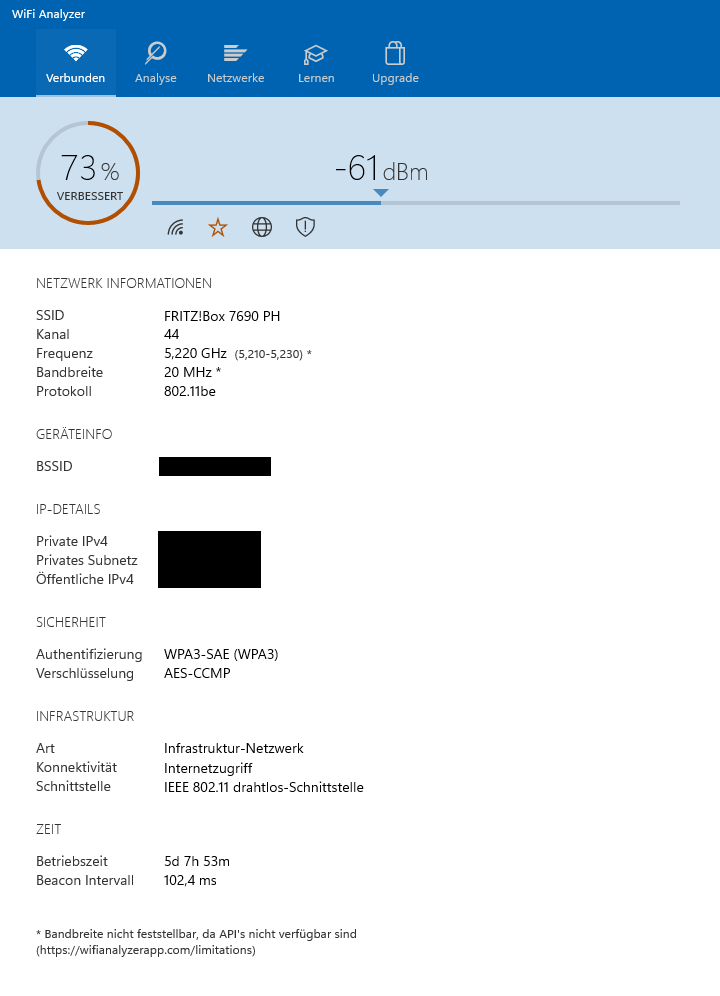

Mal mit einer Wifi Analyzer/Scanner App auf dem PC schauen ob der Adapter auch richtig funktioniert, also die ganzen Wlans in der Nähe mit richtiger Signalstärke erkennt.

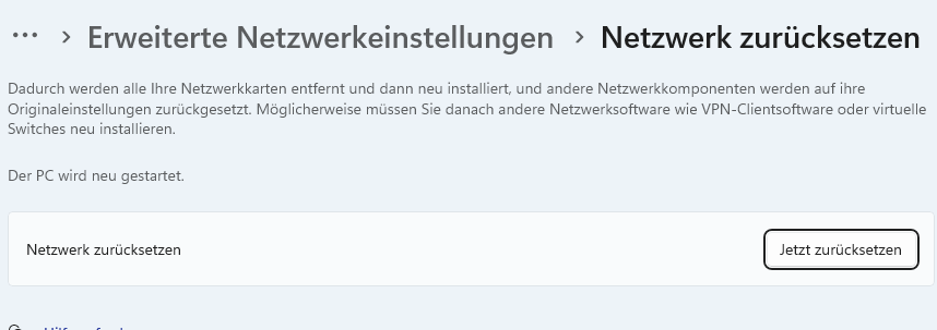

Netzwerk in Windows zurücksetzen mal testen:

@Luftgucker kannst du da was empfehlen? Was gilt es zu beachten? Ich habe so ein Programm noch nie genutzt und kenne keine Software aus diesem Einsatzgebiet.

Luftgucker schrieb:
Wifi Analyzer aus dem Windows Store sollte reichen. Einfach starten und schauen ob du deine Netzwerke siehst.

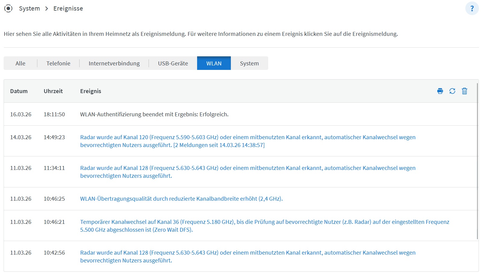

was steht im log der fritz bei wlan?
lange dauer beim connecten kann ein dhcp problem sein (mehrere händys mit "tracking der ip-adresse verhindern" oder "mac-adresse verschleiern") oder die lease-time (dauer der Zeit damit die ip wieder freigegeben wird) zu lange.
oder falls im log etwas von radar steht, der falsche 5ghz kanal.
wie man eine statische ipv4 am pc eingibt und auf was man achten muss steht in jeder sprache mit tutorials BIld/video in der suchmaschine deines vertrauens.

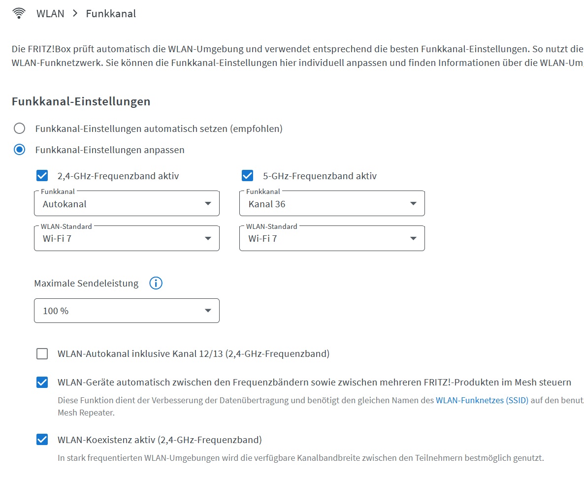

aha. wechsle in der fritzbox den kanal im 5ghz manuell auf 36, egal ob dort steht "frequenz automatisch an den besseren kanal schalten"
in unmittelbarer nähe von dir ist entweder ein flughafen, wetterradar oder blaulichtorganisation die diesen kanal brauchen
Vodafone Glasfaser
In der Tat befindet sich im Umkreis von 1km ein Krankenhaus und in unmittelbarer Nähe (ca. 150-200m) eine Polizeiwache.
