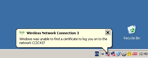

Jetzt habe ich das Problem, wenn ich einen USB-Wlan Stick anstecke (Allspot USB WLan) (am Windows XP Client), findet er das WPA-Wlan und verbindet sich mit einer gültigen IP. Aber ca. eine Sekunde soäter geht das WLan offline mit dem Hinweis, dass kein gültiges Zertifikat für den Router gefunden werden konnte.

Keine Ahnung was der Stick installiert. Auf meinen anderen PCs, die nicht in der Domäne hängen gibt es diese Problem nicht und er verbindet sich ordnungsgemäss. Eingstellt ist WPA-PSK mit TKIP.
