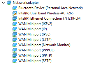

Beim Gerätemanager wird folgendes angezeigt:
Ich weiß leider nicht welcher WLAN genau verbaut ist, es ist folgender PC: HP EliteDesk 800 G4 SFF Business Workstation
Habe bei HP bereits die Hardware erkennen lassen und alle Treiber und Software installiert.
Bin aber nicht sicher ob dies beim WLAN auch funktioniert hat,
da lt. Gerätemanager folgender Treiber installiert ist:

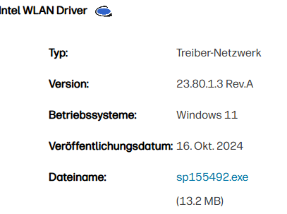

von 2023, bei der HP Homepage wird mir folgender Treiber vorgeschlagen, diesen kann ich aber leider nicht installieren.
Die Installation startet ich akzeptiere die Vereinbarung dann kommt nichts mehr

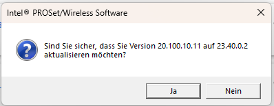

Wenn ich dann deine Treiber erneut installieren möchte, kommt wieder die Frage ob ich updaten möchte, obwohl ich diese bereits installiert habe.
Diese Meldung kommt nur bei der BT software, obwohl diese neue bereits installiert wurde:
