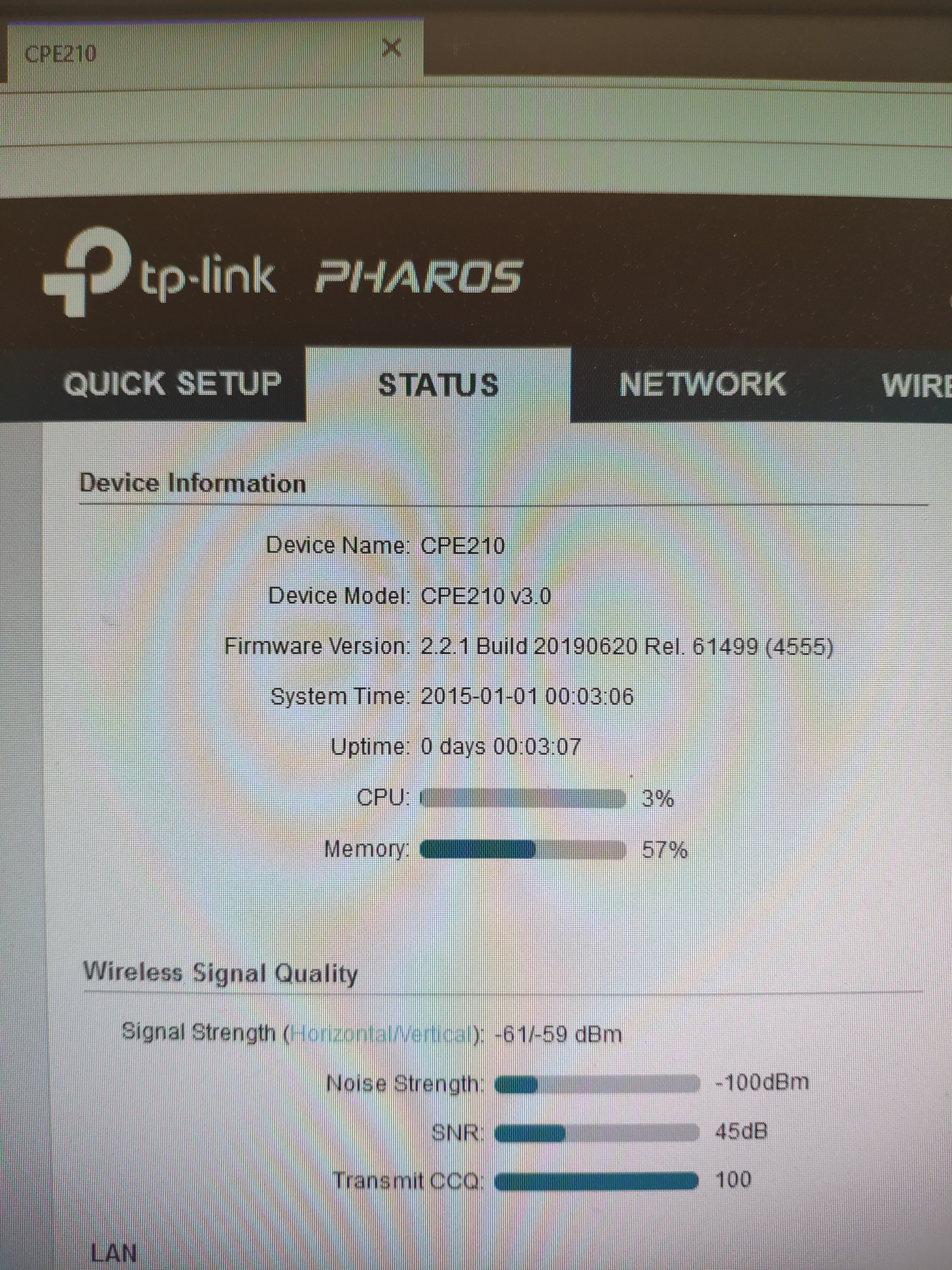

Wie ist denn die Verbindungsqualität wenn die Verbindung besteht? Schau mal auf die Weboberfläche der CPE.
Und kannst du weiterhin auf die Weboberfläche zugreifen wenn die Verbindung unterbrochen ist? was wird dann angezeigt?

Foto der Weboberfläche mit Signalstärke siehe unten.

Also, da nichtmal die lokale Weboberfläche erreichbar ist, würde ich erstmal ein Problem mit der Verbindung zwischen den CPEs ausschließen.
Nur zur Sicherheit: du bist dir sicher, dass du auf der Weboberfläche von deiner CPE bist, nicht auf der vom Nachbarn?
Dann bleiben noch die CPE selbst als Verursacher oder dein lokales Netzwerk bzw IP-Konfiguration

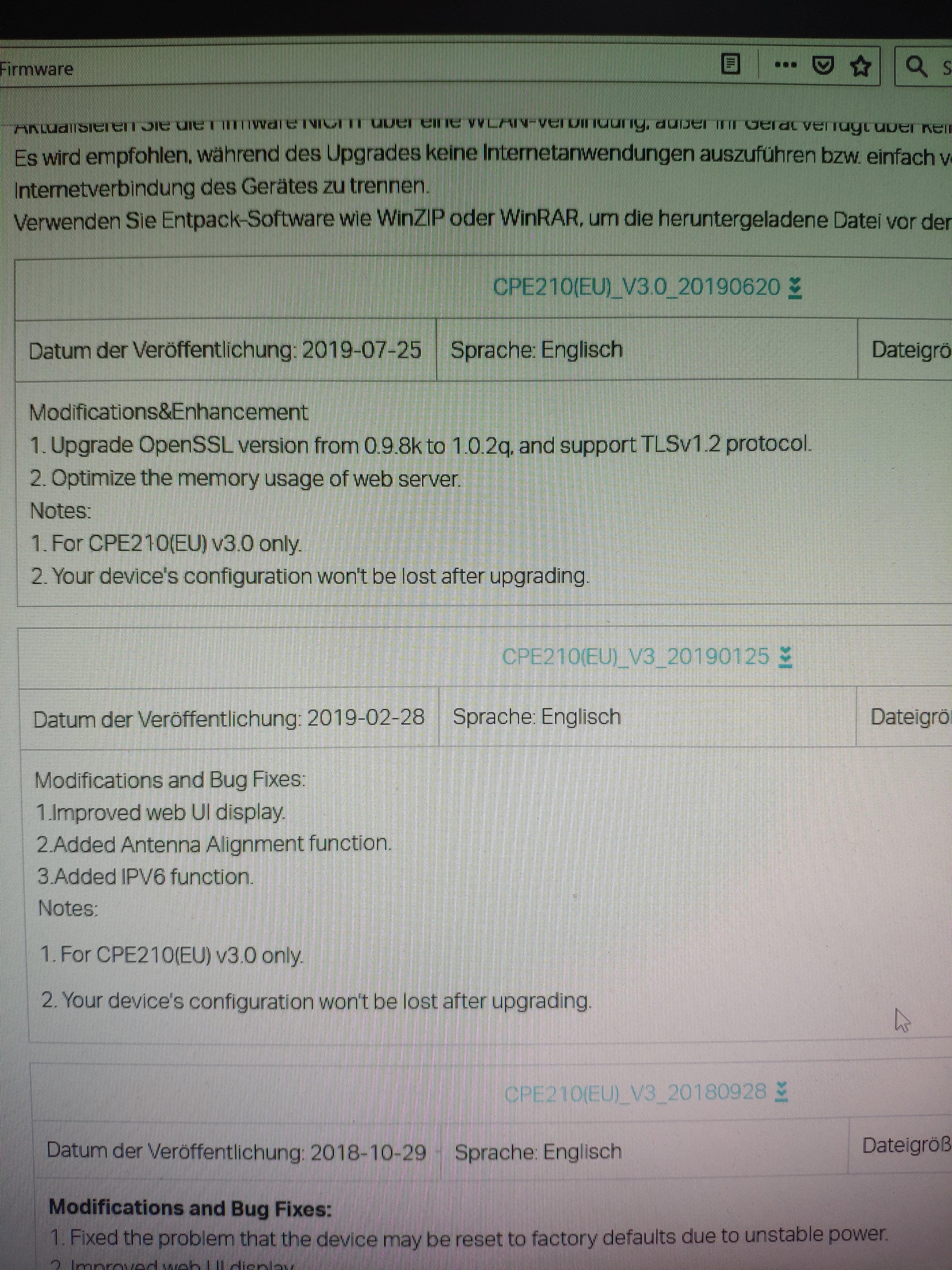

Ich habe die bei dir installierte Firmware Version auf der TP-Link seite nicht gefunden. Hast du evtl eine US-Firmware drauf statt einer EU-Firmware? überprüfe mal ob bei beiden CPEs die gleiche Firmware installiert (EU-Version) und mach ein Update auf die aktuelle Version

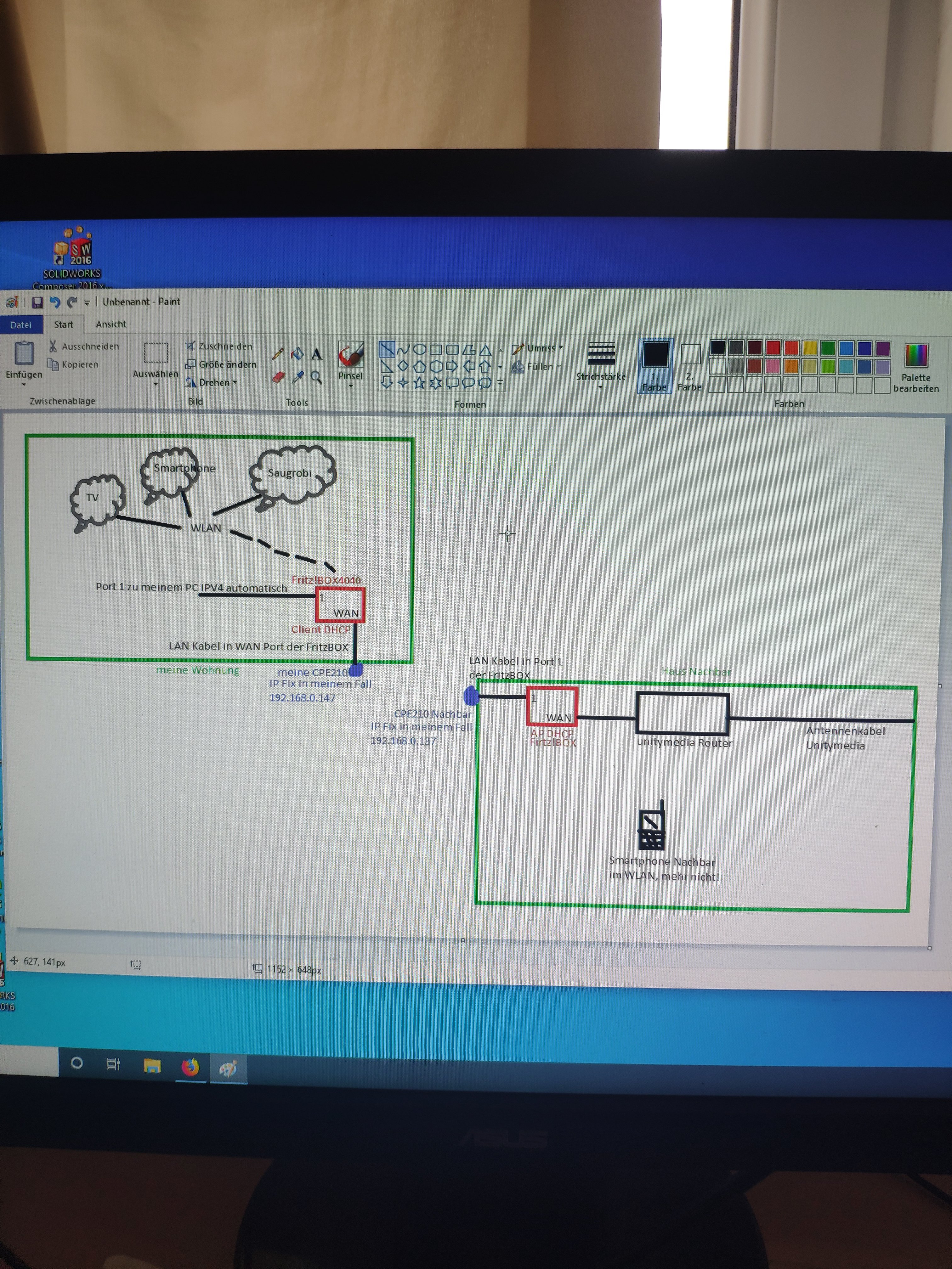

kannst du für uns mal grob skizzieren, wie alles miteinander verbunden ist und die Subnetze (wo findet Routing statt, welches Gerät macht DHCP, sind statische IPs vergeben usw...)

Zur Firmware Version:
War mein Anlaufpunkt Nummer 1
und die aktuellste Version die installiert ist, ist die obere. Warum findest du die bei dir nicht? Kommt bei mir als aller erstes und ist die EU Firmware.
Hier jetzt Mal ne Skizze die meine totalen Paintkenntnisse zum Ausdruck bringen:
Ich hoffe das.hilft weiter 😅
Danke schonmal

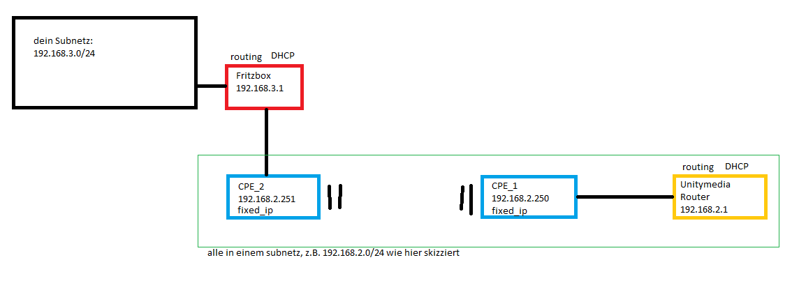

Das Netzwerk-setup ist komplizierter als es sein müsste. Die Fritzbox bei deinem Nachbarn brauchst du nicht (es sei denn der Unitymedia Router hat kein Wlan? oder ist nur ein Modem?).
Im jetzigen Setup gibt es drei Sub-Netze und dreimal Routing bis zum Internet, das ist ziemlich ineffizient und du musst aufpassen dass es keine IP-Konflikte gibt.
Ich habe mal skizziert wie ich es machen würde:
824911
Ansonsten solltest du auch mal den PoE-Injektor für die CPE prüfen/tauschen und die Lan-Kabel prüfen/tauschen
