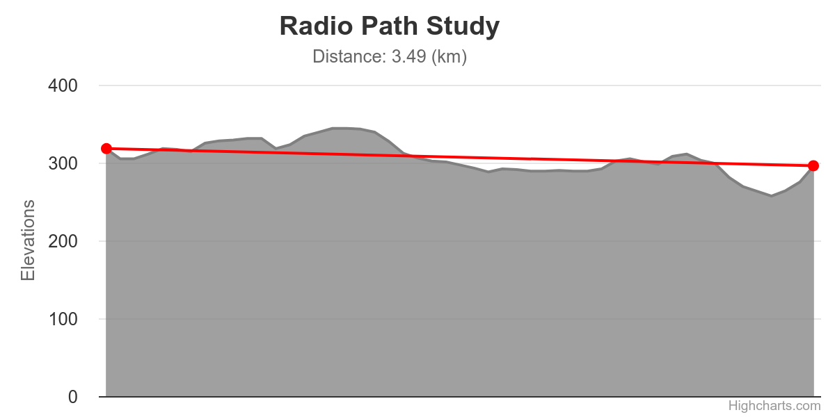

Sicherheitshalber hab ich mir das dann mal mit den GPS Koordinaten von einem Online Tool die RF Line of Sight berechnen lassen und das sieht ziemlich ernüchternd aus:
In der Berechnung hab ich auch noch 20m Höhe rausrechnen lassen, die in etwa die Höhe beider Gebäude (dreistöckig) und einem Mast auf dem Dach berücksichtigen sollen.
Ob die Erdkrümmung bei 3,5 km relevant ist, sei mal dahingestellt. Aber selbst ohne ragen da ja mindestens 3-4 Hügel voll in die Line-of-sight rein. Wenn da nur die Fresnel Zone betroffen wäre, hätte ich ja noch gesagt: wir probieren's aus. Aber die größte der 3 Erhebungen ragt ja ~40m in die Sichtlinie rein.
Jetzt besteht mein Bekannter darauf, es dennoch mal zu versuchen. Ich rate ab. Wie seht ihr das?

Ohne ’nen 50-Meter-Mast auf beiden Seiten wird da nix ankommen. Ich seh’s wie du und rate auch ab. Für das Geld, was man in Mast etc. für eine Richtfunkstrecke investieren müßte, bekommt man an Standort B auch Glasfaser durch etwas wie Mehr Breitband für mich der Telekom oder einen anderen Carrier. Er sollte lieber zwei, drei Angebote für eine LWL-Anbindung des B-Standorts einholen.

Keine Arme keine Kekse. Richfunk benötigt Sichtverbindung. Keine Versuche notwendig, das wird nicht funktionieren.

Wenn du das Ding mit dem Fernglas nicht sehen kannst, brauchste es erst meiner Meinung nach gar nicht versuchen.

Einfache Antwort, "Keine Sicht keine Verbindung!". 🙄

Da braucht nichts probiert werden.
Wir hatten damals im Harz eine aehnliche Situation ueber 2.5 km. Da wurden A und B auf 25 m Masten und in der Mitte ein 50 m Mast als Relais hingestellt. Das war aber fuer eine Behoerde mit richtigen Richtfunk.
Vermutlich waere das der einzige Weg auch bei Dir fuer die Realisierung wenn kein anderes Medium zur Verfuegung steht.

Ohne Sicht und ohne Umleitungen wird das definitiv nichts.

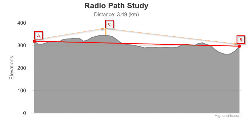

Ich finde das Projekt interessant. Eine Diffraction der Frequenz gibt es in der Physik, wenn niedrige Frequenzen genutzt werden (auf Kosten der db). Dadurch kann ein durchgehendes Signal entstehen aber es wird nicht stabil genug sein.
Ich nehme Bezug auf die Bearbeitung von @BFF. Ist es möglich ein Relais auf Punkt C zu setzen?

Wie gesagt: Mit Richtfunk wäre das auch aus meiner Sicht eine feine Sache. Aber meine Vermutung wurde hier ja schon bestätigt -> nicht machbar. Und auch ein Relay dazwischen ist nicht machbar.
