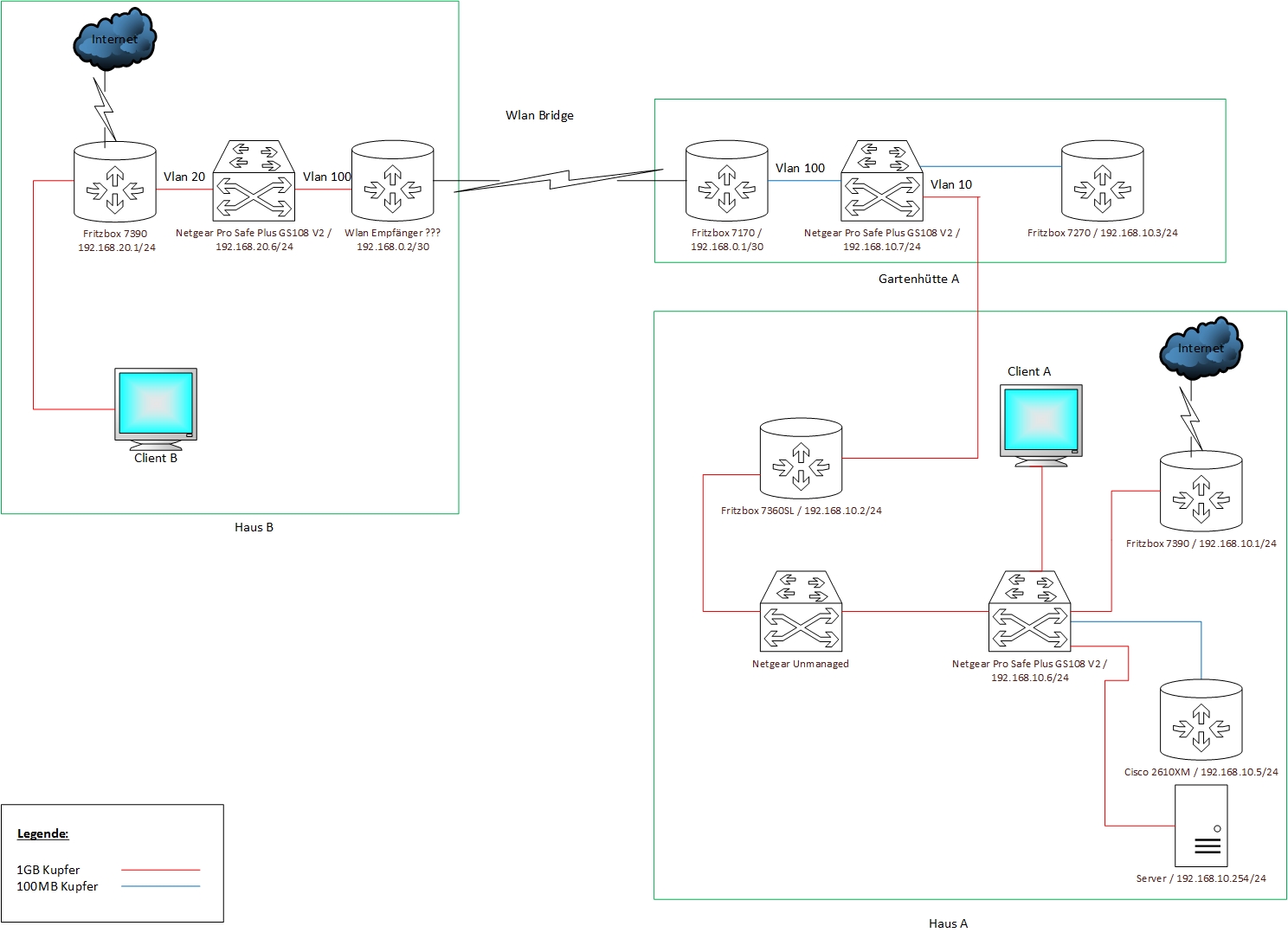

Hi,
Also vorerst, ich habe großes vor :D
Ich möchte mein Netzwerk mit dem eines Kumpels verbinden, dabei soll es 3 Vlans geben, eins für mein Netzwerk, eins für seins und ein Transfervlan für die Wlan bridge.
Dabei soll der Cisco Router zwischen den Vlans Routen, in den jeweiligen Fritzboxen (192.168.10.1/192.168.20.1) soll eine Statische Route auf den Cisco Router (192.168.10.5) eingetragen werden.
Sollte ja so klappen oder ?
Ziel ist es, das er auf meinen Server zugreifen kann.
Zur Wlanbridge bräuchte ich Hilfe, ich habe auf der einen Seite eine alte Fritzbox 7170 an der eine Richtfunkantenne angebracht ist, für die andere Seite ist noch keine Hardware vorhanden.
Kann ich das Teil hier dafür nehmen ?
Es soll nur das Wlan Signal auffangen und auf einen Lanport weiter geben.

ja ich weiß das hätte ich auch lieber, allerdings wohnt der Kumpel ca. 200 Meter Luftlinie weg und ich kann schlecht irgendwie neben/durch die Straße irgendwelche Leitungen legen, da hätte die Gemeinde vermutlich was dagegen, wenn ich mit der Hilti die Straße auf bohre ;)
200 Meter über öffentlichen Grund sind nur mit spezielle Richtantennen zu überbrücken.
Entweder per Funk oder Infrarot.
Dies ist mit der "normalen" Hausnetz-Technik und den kleinen WLan-Router-Antennen nicht möglich.
Es gab mal in einer CT vom Heise-Verlag eine Selbstbau-Anleitung für sehr einfache/günstige Richtantennen für Wlan, aber 200 Meter können wohl auch diese kaum überbrücken, geschweige denn performant und störungsfrei.
Hier gilt, schon etwas mehr ausgeben in gute Richtfunk-Technik.
Richtfunkstrecken, sauber eingestellt, sind das Mittel der Wahl, ob nun mit Infrarot oder Funk.
Naja ich hab die Antenne mal auf ein Feld gerichtet, ungefähr 1,5km luftlinie, bin dann mim Moped da hin gefahren und hab mim Tablet in meinem WLAN Surfen können.
Es soll auch nicht die mega schnelle Verbindung sein, Hauptsache man kann man die ein oder andere Datei hin und her schieben, momentan machen wir es über meinen ftp und da dauert es halt länger da es nur <600kb/s sind.

Die Antenne habe ich schon ich habe mit der schon mit meinem Tablet das Signal empfangen, bei einer Distanz von rund 1,5KM und konnte erfolgreich surfen, daher gibt es damit kein Problem, die Frage die sich mir stellt, ob ich diese Wlan Bridge als Empfänger nehmen kann.
Oder einfach eine weiter alte Fritzbox 7170 die hier noch rum fliegt.
Wobei das ja mit dem Repeatermodus klappen sollte.

Ich denke ich werde einfach erst mal die alte Fritzbox nehmen und es mit der testen, sollte eigentlich ja auch klappen.
Volle Bandbreite werde ich auch mit der Fritzbox nicht bekommen, es geht ja nur Repeaterbetrieb da die Verbindung über Wlan zustande kommt.
Bei N wäre das 56/2=28 und dann 28/8=3,5MB/s also schon mal 6x schneller als über meinen FTP Server.
