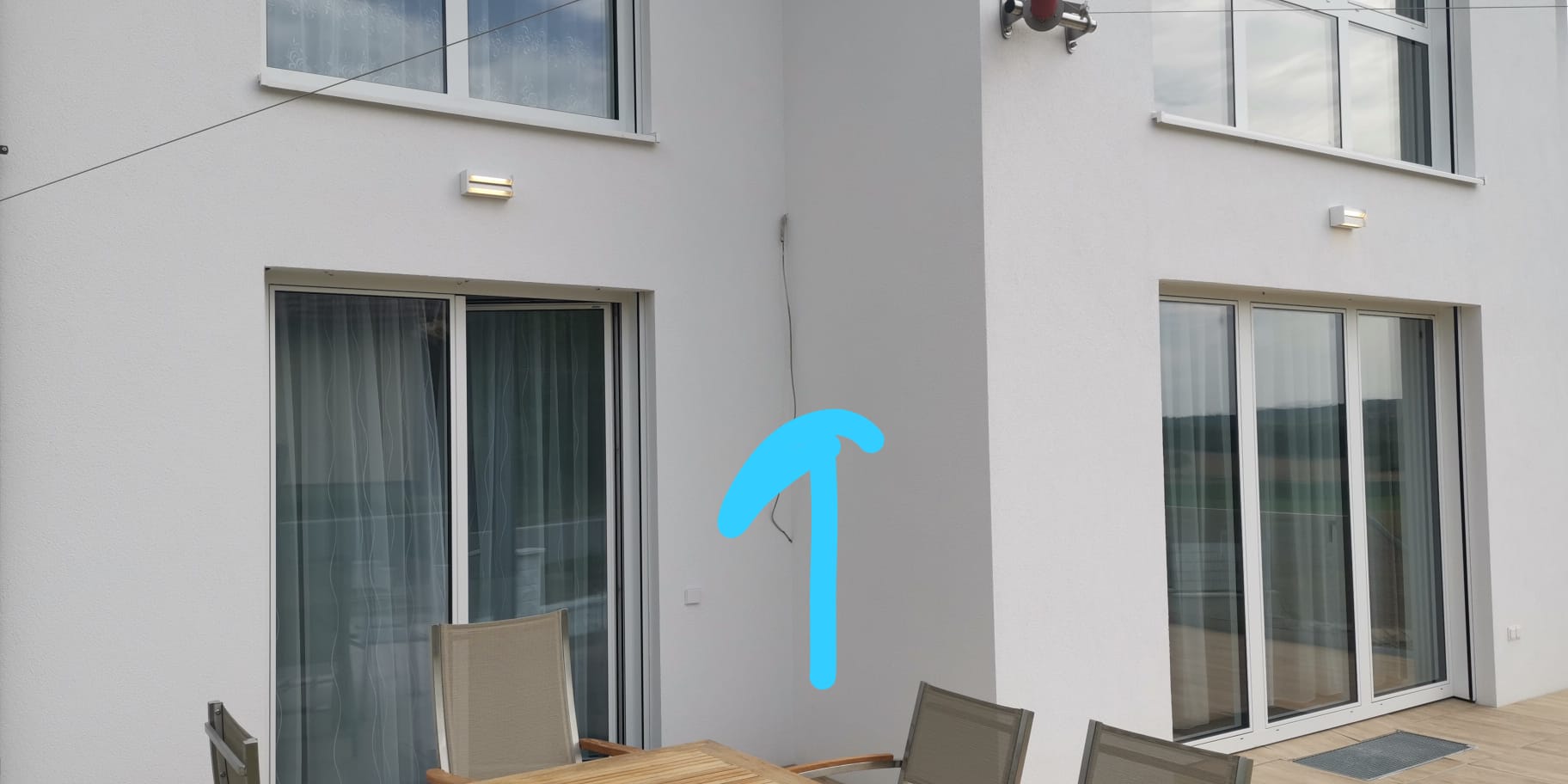

Liebe Community
Ich überleg mir an meiner Hausfassade eine Wlan Bridge zu installieren.
Hättet ihr da Tipps für mich für welche ich mich entscheiden soll.
Zweck der Anschaffung ist, dass ich Wlan auch im Garten/Terrasse nutzen kann :)
Danke vorab.
Ps.: Hättet ihr eventuell andere Vorschläge was ich am Stromkabel montieren könnte?

Weiters wurde schon ein Stromkabel verlegt. Siehe Foto.
Netzwerkkabel hab ich leider für draußen kein zugang.

Das Stromkabel scheint doch aus einem Leerrohr zu kommen. Tausche es gegen ein Netzwerkkabel.
