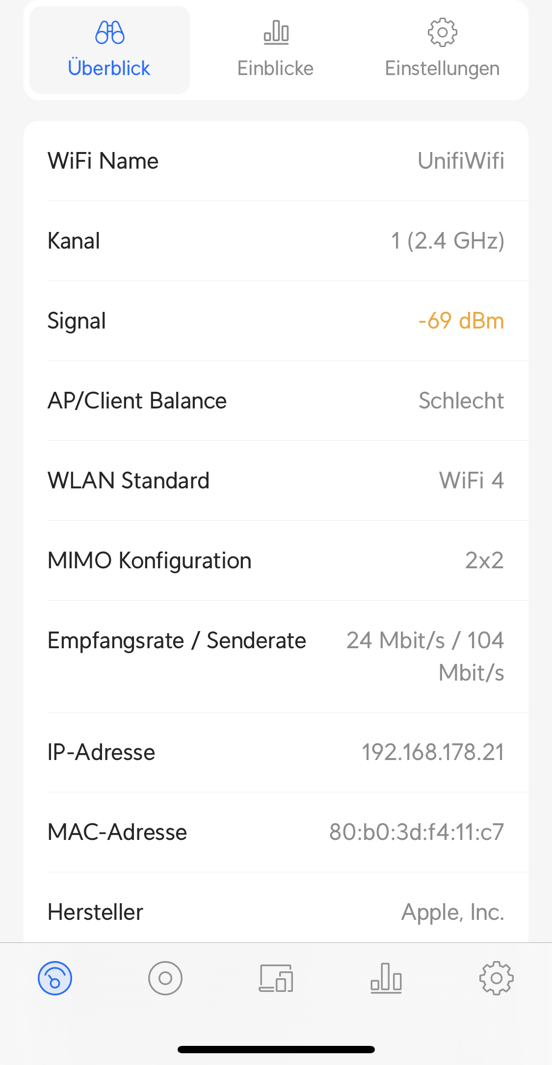

So ist die Verbindungsqualität im Keller auf meinem Handy. Der AP ist im diagonal gegenüber liegenden Technikraum. Die Fläche des Kellers sind ca. 70m2. Abstand ca. 10m zwischen Schreibtisch und AP.
Ich könnte heute noch dem Elektriker den Hals umdrehen, weil er es geschafft hat mir auszureden durch die Decke des Kellers zu bohren, damit ich wie im EG und OG an zentraler stelle den AP anbringen kann...
Jetzt hab ich hier den Salat. Was kann man im Nachhinein verbessern?
Nachträglich durch die Decke bohren lassen?
Telekom MagentaZuhause
Das ginge nur mit massiven Aufwand weil drüber Wohnraum mit gefliesten Boden ist. Außerdem sind dann auch keine Leerrohre vom Technikraum (wo der Switch steht) an dieser Stelle.
Das einzige was man machen könnte, dass man durch die Wand des Technikraums bohrt und den AP dann an die Wand des Kellerflurs macht dann bin ich an der gleichen Stelle wie wenn er an der Decke wäre aber eben an der Wand.
Ist halt optisch kacke.
Dann wäre das mein erster Weg, Optik da mal nach hinten gestellt. Besser als das, was du jetzt hast :D Wenn du noch keinen weiteren AP rumfliegen hast, nimm gleich n FlexHD der ist für Wand gedacht.
