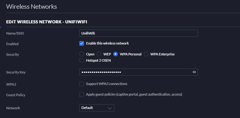

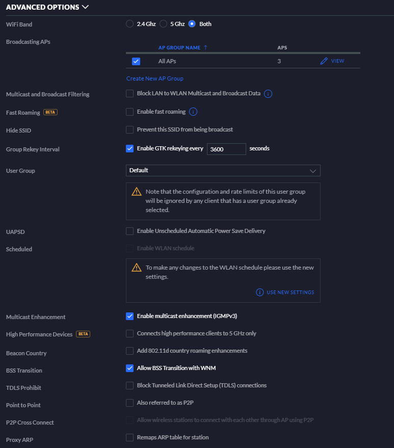

Ich hab zwei Wifis eingerichtet: Ein Guest und eins das wir in der Familie benutzen. Die Wifis machen 2.4 und 5GHz gleichzeitig.
Das WLAN Call Problem im Keller hat auch das iPhone 11 meiner Frau.

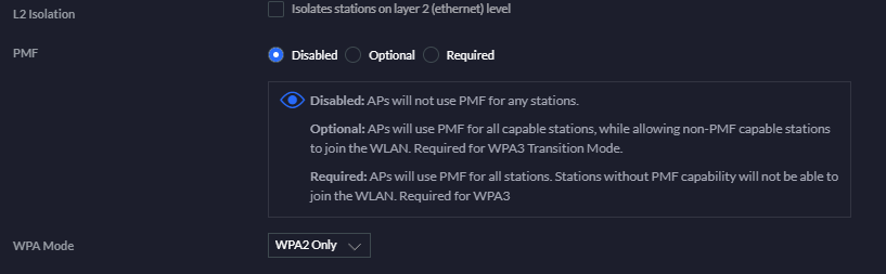

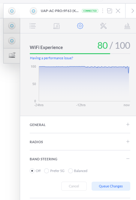

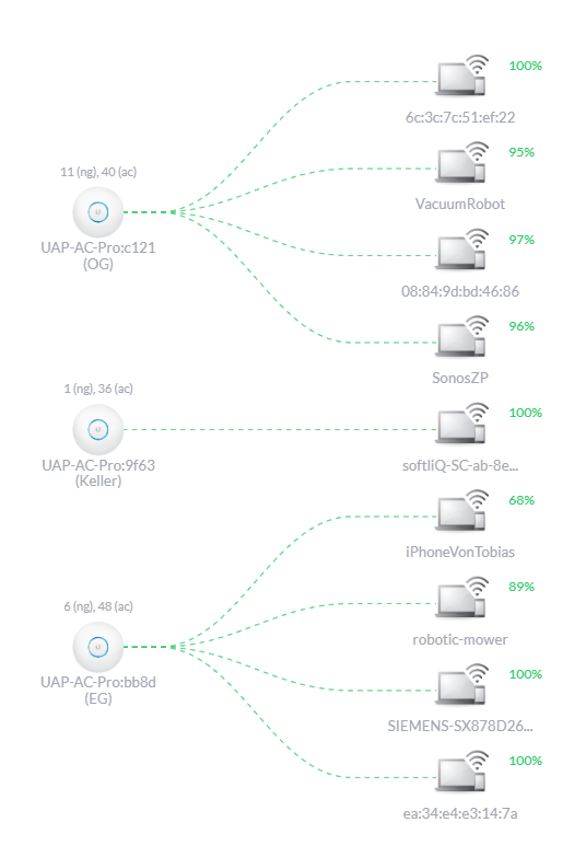

Welche Einstellungen braucht ihr noch? Von welchen Einstellungsseiten soll ich euch Screenshots machen?
Schick mal Bilder vom Controller sowie der UDM Umgebung, also da wo man die APs sieht und wie gut die Werte des WLANs sind usw.
Ansonsten kann ich dir noch die Fernwartung anbieten, mir reicht dazu ein Zugang bei deinem Unify Login, also du lädst mich ein als Admin zu deinem Account), so könnte ich über die Konfig schauen. (Alles weitere per PN)

Nach der Fernwaartung von chr1zzo hat sich eine Einstellung gezeigt, die das Problem bis jetzt gelöst hat.​
Ich hab vor einigen Wochen die Channels pro AP fix eingestellt. Und das mag wohl das WLAN Call nicht, weil dann das hopping zwischen den APs dann wohl nicht so gut funktioniert. Das steht jetzt wieder auf Auto und es scheint als hätte ich nun WLAN Call im Keller.
