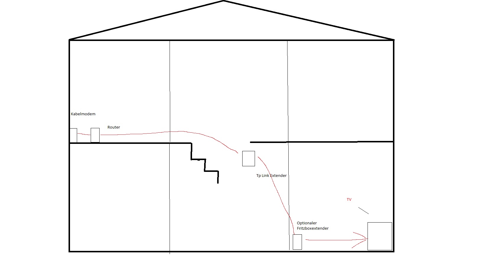

So der eigentliche Plan: Ich muss dazu sagen dass in diesem Haus wohl Metalgitter verarbeitet wurden, un darum ein WLAN-Signal kaum durch eine Wand reicht, desweiteren fällt seit dem neuen Kabelmodem auch die Stromleitungsvariante weg, da dieses nur noch sporadisch und durch reine Willkür funktioniert. Auch muss ich erwähnen dass es mich von Anfang an sehr gewundert hat, dass es über die Stromleitung überhaupt lief, da die untere und obere Etage über einen eigenen Zähler verfügen. Dennoch ging es mit meinem alten Kabelmodem ohne größere Problem.
Skizze unten
also, du hast ein repeater der mit einem repeater verbinden soll? das geht nicht.
du kannst aber den tplink mit einem lan-kabel an router hängen (an selben skizzierte platz) und diesen als AP konfigurieren...
mit dem dlan kannst du versuchen, den einen adapter in einer anderen steckdose als das kabelmodem zu betreiben...
Ok Repeater an Repeater geht also nicht. Dann ist das Vorhaben leider schon zum Scheitern verurteilt, da ich in diesem Haus (nicht übertrieben) fast Sichtkontakt aufbauen muss mit einem Gerät zu verbinden. Die Stromversorgungsvariante war Jahrelang eine gute Alternative, die nun leider wegfällt
