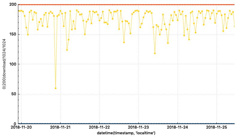

Nach der Umstellung lagen massive Verbindungsprobleme zu allen externen Serververbindung vor, die ab ca. 10:00 Uhr morgens begannen und bis ca. 01:00 Uhr nachts (also über die gesamte Tageszeit) andauerten. Die Down/Uploadmessungen wurden über einen automatisierten DSL-Speedtest durchgeführt, der exklusiv die gesamte Bandbreite zur Verfügung am Standort hatte.
Siehe stündliche Bandbreitenmessung Download.2018.10.18-5days.jpg.
Kabel Deutschland hat ca. zwei Monate benötigt um auf dieses Problem zu reagieren und zu „lösen“:

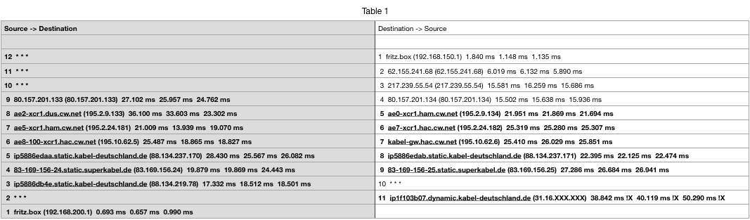

Ein MTR auf die IP des Main Servers wird dir zeigen an welchem Knotenpunkt es hakt.
ok... Das sieht so aus, wie unten gezeigt und geht bis max hop hoch.
Ein Tip, wie ich damit weiterkomme?
traceroute to 84.141.XXX.XXX (84.141.XXX.XXX), 100 hops max, 60 byte packets 1 fritz.box (192.168.200.1) 0.693 ms 0.657 ms 0.990 ms 2 * * * 3 ip5886db4e.static.kabel-deutschland.de (88.134.219.78) 17.332 ms 18.512 ms 18.501 ms 4 83-169-156-24.static.superkabel.de (83.169.156.24) 19.879 ms 19.869 ms 24.443 ms 5 ip5886edaa.static.kabel-deutschland.de (88.134.237.170) 28.430 ms 25.567 ms 26.082 ms 6 ae8-100-xcr1.hac.cw.net (195.10.62.5) 25.487 ms 18.865 ms 18.827 ms 7 ae5-xcr1.ham.cw.net (195.2.24.181) 21.009 ms 13.939 ms 19.070 ms 8 ae2-xcr1.dus.cw.net (195.2.9.133) 36.100 ms 33.603 ms 23.302 ms 9 80.157.201.133 (80.157.201.133) 27.102 ms 25.957 ms 24.762 ms 10 * * * 11 * * * 12 * * * 13 * * * 14 * * * 15 * * * 16 * * * 17 * * * 18 * * *

der letzte hop 80.157.201.133 gehört zum RIPE und steht in Nürnberg (angeblich)

Umgekehrt sieht es so aus. Interessant (für mich), dass man sich durchaus den Rest der Route zusammenreimen kann.
traceroute to 31.16.XXX.XXX (31.16.XXX.XXX), 64 hops max, 52 byte packets 1 fritz.box (192.168.150.1) 1.840 ms 1.148 ms 1.135 ms 2 62.155.241.68 (62.155.241.68) 6.019 ms 6.132 ms 5.890 ms 3 217.239.55.54 (217.239.55.54) 15.581 ms 16.259 ms 15.686 ms 4 80.157.201.134 (80.157.201.134) 15.502 ms 15.638 ms 15.936 ms 5 ae0-xcr1.ham.cw.net (195.2.9.134) 21.951 ms 21.869 ms 21.694 ms 6 ae7-xcr1.hac.cw.net (195.2.24.182) 25.319 ms 25.280 ms 25.307 ms 7 kabel-gw.hac.cw.net (195.10.62.6) 25.410 ms 26.029 ms 25.851 ms 8 ip5886edab.static.kabel-deutschland.de (88.134.237.171) 22.395 ms 22.125 ms 22.474 ms 9 83-169-156-25.static.superkabel.de (83.169.156.25) 27.286 ms 26.684 ms 26.941 ms 10 * * * 11 ip1f103b07.dynamic.kabel-deutschland.de (31.16.XXX.XXX) 38.842 ms !X 40.119 ms !X 50.290 ms !X

Der Trace von Remote -> Main findet den Endpunkt nicht, weil die Fritzbox dort auf den Request nicht antwortet. Also erhöht der Trace die TTL immer weiter, und findet keine Ende der Route.
Umgekehrt ist bei Remote ein Kabel-D Modem, das sehr wohl antwortet.
Starte ich den Trace jetzt bei Main sieht man die Abfolge im rechten Teil, 11 hops.
Ich habe den Trace von Remote jetzt umgekehrt angeordnet anhand der ähnlichen Server auf der Route (IP hat "1" als Unterschied). Diese Route wird wahrscheinlich bei "12" angekommen sein. Ein direkter Ping wird benantwortet und hat eine Laufzeit von 40ms.
