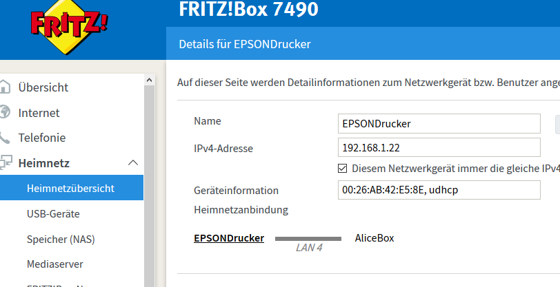

Man kann doch in den Fritzboxen auch einstellen das die Geräte immer die selbe IP bekommen.
Heimnetzübersicht >> Netzwerkverbindungen >> Gerät wählen und Haken setzen das immer die selbe IP vergeben wird.
Evtl kannst Du auch die Standbyeinstellungen ändern vom Drucker.

Das " Diesem Netzwerkgerät immer die gleiche IPv4-Adresse zuweisen" war schon ausgewählt.
