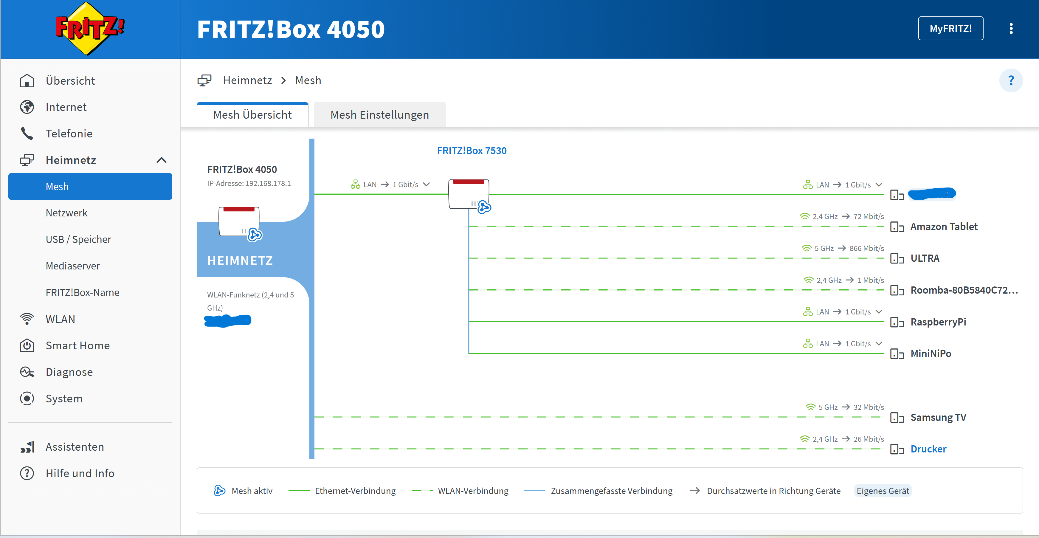

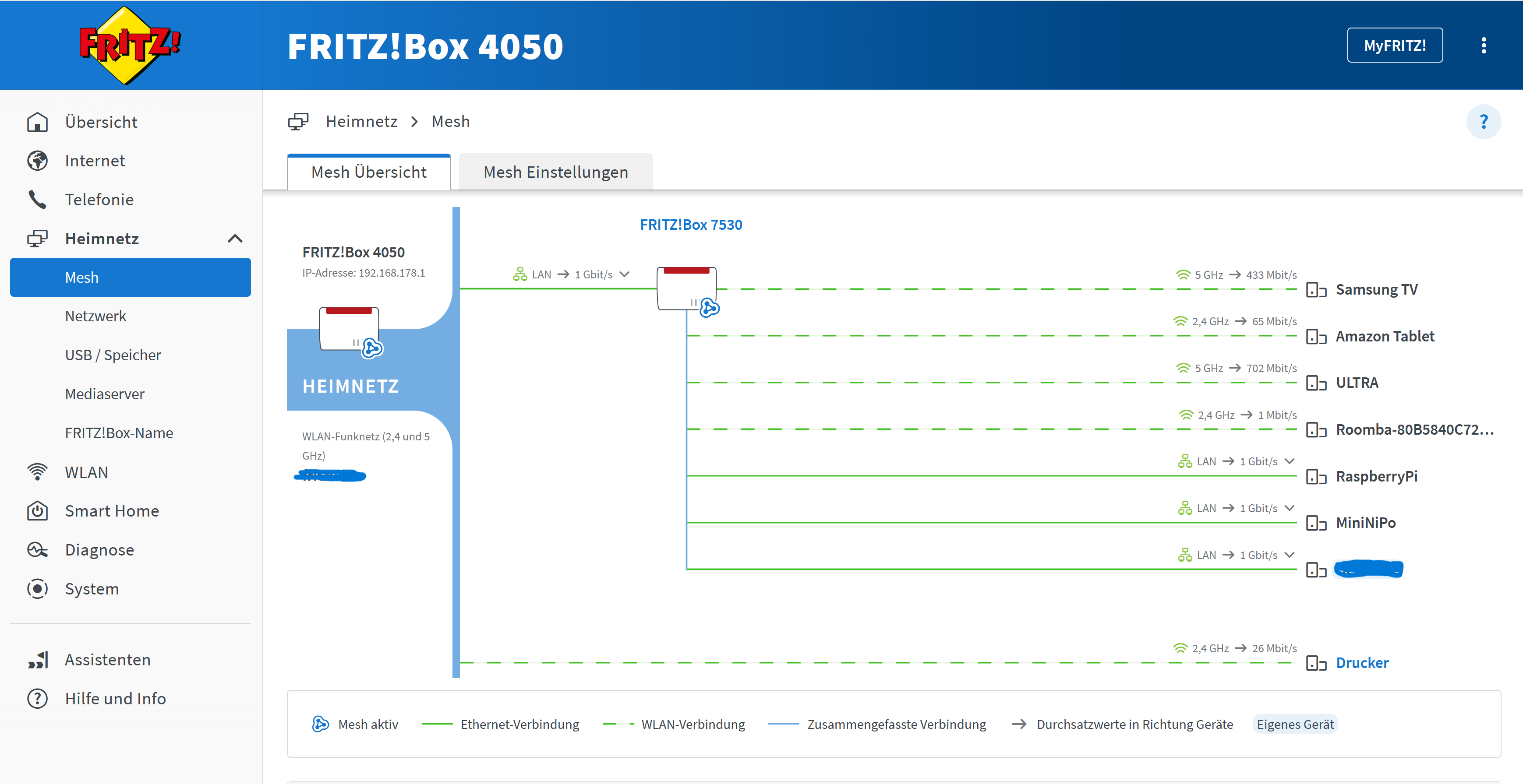

Hallo!
Ich möchte das sich der Samsung TV immer mit der FritzBox7530 über WALN verbindet.
Wenn ich z.B. den TV über Stunden wieder einschalte wählt er sich in die Box4050 (die steht genau oberhalb im ersten Stock, wo die Decke dazwischen ist) ein und hat eine misse Geschwindichkeit.
Nach einigen Neustart des TV finden er hin und wieder die Fritz7530 die im gleichen Raum ca. 3m entfernt steht.
Wie könnt ich das lösen?

@fipsi1 ist das ein praktisches Problem oder ein theoretisches der Anzeige in der Fritzbox nach.
Hintergrund, die Verbindungen können in der Ansicht der Fritzbox mies aussehen sind aber durch Stromspar mechanismen, oder OFDMA bei Clients mit 802.11AX bedingt. (siehe Dein Roomba)
Die ändern sich bei meiner 7582 quasi teils im Sekundentakt je nach Endgerät

sieht für mich ehr nach einer OFDMA Power Save Bandbreite aus und der TV kann Wifi 6,,
ob sich die 4050 auf Wifi 5 only umstellen lässt? (oder statt der 7530 einen Repeater oder andere ältere Fritzbox mit 802.11AX /Wifi6 auf 5Ghz holen)
dason abgesehen hast Du bei dem Konstrukt vermutlich 240Mhz Bandbreite von 320Mhz bei 5Ghz verbraten, im Mfh kann das relativ ungünstig werden speziell ohne 802.11ax (muss aber nicht)

Sind die beiden Router über Mesh verbunden, oder senden sie nur das gleiche WLAN?
ohje haben im Eifer doch glatt übersehen dass kein LAN mehr frei ist?
Danke mal für Eure Anteilnahme.:D
Tüftle seit Wochen herum wie ich das meiste im Heimnetz heraushole,
hab es mit LAN versucht, hier ist aber der Speed (Download LAN 80 Mbit/s, gegenüber WLAN 250 Mbit/s) schlecht.
Zwischen der Fritz4050 und Fritz7530 hängt ein LAN-Switch, über den Switch verbinde ich den TV. Keine Ahnung warum: irgendwas bremst es aus.
