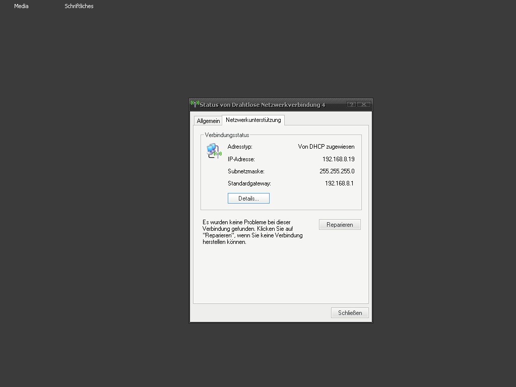

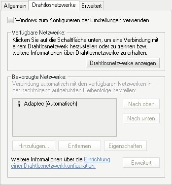

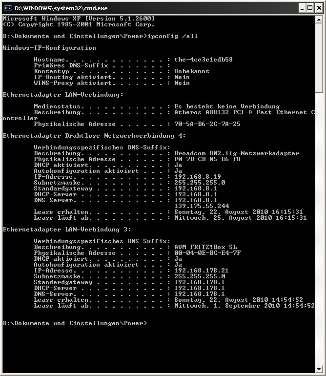

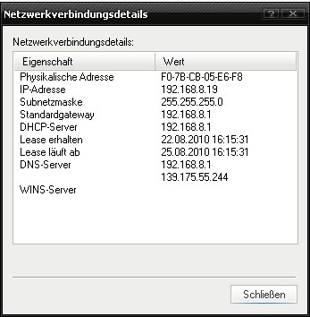

ich habe folgendes problem:
ich habe mir letztens einen laptop gekauft(acer emachines g725).
auf den hab ich jetzt windows xp installiert.ich versuche krampfhaft übers

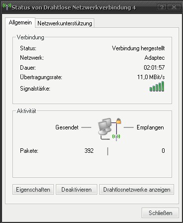

wlan ins internet zu kommen aber es klappt nicht.ich weis nicht welche einstellungen ich noch versuchen soll.der laptop findet ja das wlan und die verbindung ist hervorragend.
pakete sendet es ja, empfängt aber keine.ich werd echt nicht schlau aus der ganzen sache.
über usb kabel komme ich problemlos ins internet.
das komische ist auch das, das samsung netbook von meiner freundin einwandfrei mit dem wlan geht.
da brauchte ich nicht eine einstellung machen.hab das wlan ausgewählt, verbinden anklickt und es funzte.
noch zur info.ich habe eine fritzbox sl und daran ein wlan gerät von adaptec dran.
wenn ihr noch mehr infos braucht dann sagt bescheid.
ich hänge noch ein paar fotos dran.vielleicht helfen die ja.
vielen dank schon mal.

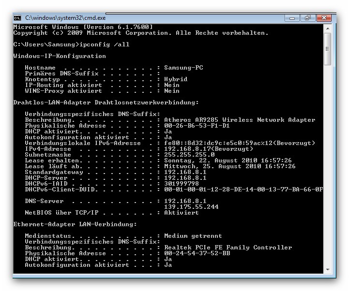

Laut dem DOS Screenshot hast du zwei aktive Netzwerkverbindungen. Auf zwei verschiedenen Subnetzen:
192.168.178.0 (LAN)
und
192.168.8.0 (WLAN)
Funktioniert das LAN?
Deaktiviere mal die LAN Karte. Zwei Gateways können zu konflikten führen, wobei das hier kaum der Fall sein wird.
Bekommst du die WLAN IP per DHCP vom Adaptec Access Point? Kannst du mal einen "ipconfig /all" output von dem Notebook deiner Freundin posten?

Und wie soll er ein Gateway erreichen das nicht innerhalb des Subnet seines WLAN Adapter liegt? Das funktioniert nicht!

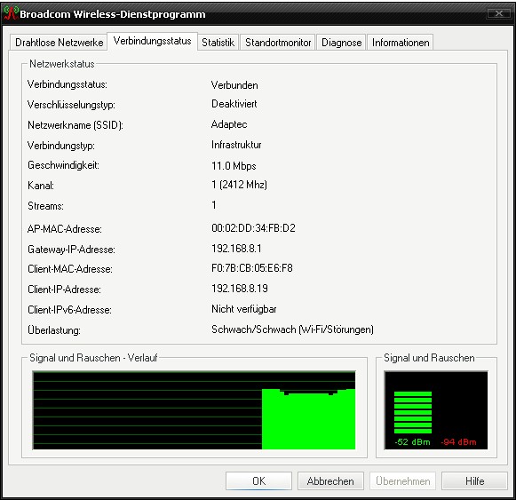

was mich stutzig macht ist dass die geschwindigkeit trotzt hervorragender verbindungsstärkte nur 11mbit/s beträgt. ist vielleicht in den konfigurationseinstellungen des w-lan adapters etwas rumgemurkst? (eigenschaften-konfigurieren-erweitert)
edit: oder kann die fritzbox etwa nicht schneller?!
Deaktiviere bitte deine LAN Verbindung und feuer dann einen Ping auf 8.8.8.8 ab! Es wäre denkbar das die DNS Server die vom Adaptec AP bekommen hast nicht gehen.

Offenbar versteht er von dem was er schreibt, genauso viel wie du. Oder warum will er auf einem 192.168.8.0/24 Subnetz ein Gateway in 192.168.178.0/24 ansprechen? Das kann nicht funktionieren! Period....

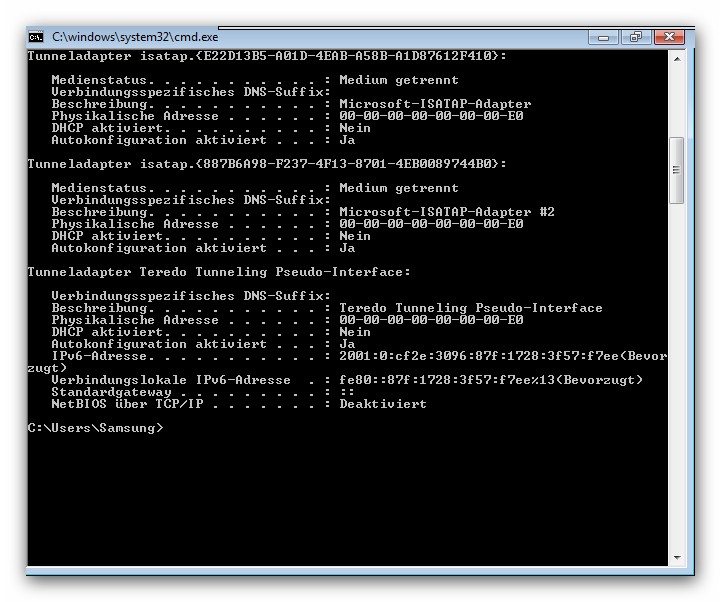

hier sind die screenshots vom netbook

die fritzbox hat kein wlan, deshalb hab ich ja das wlan teil von adaptec dran.ach ja und das teil geht nich schneller als 11 mbit/s .ist schon soooo alt.

lass die LAN Karte mal aus. Wenn du im WLAN angemeldet bist, Feuer mal bitte einen Ping auf dein Gateway ab. Wenn es nicht antwortet, hast du vermutlich einen MAC Filter im Adaptec AP.
Du gibst im DOS Fenster folgendes ein:
Code:
ping 192.168.8.1
Kann man irgend wo n Reset machen?
Könnt auch sein Deine Highspeed-Leitung ist gerade gedrosselt, zB wegen Überlastung.
es erscheint Zeitüberschreitung der Anforderung
Pingstatistik für 192.168.8.1
Pakete : gesendet 4 , empfangen 0 , verloren 4 (100% Verlust)
